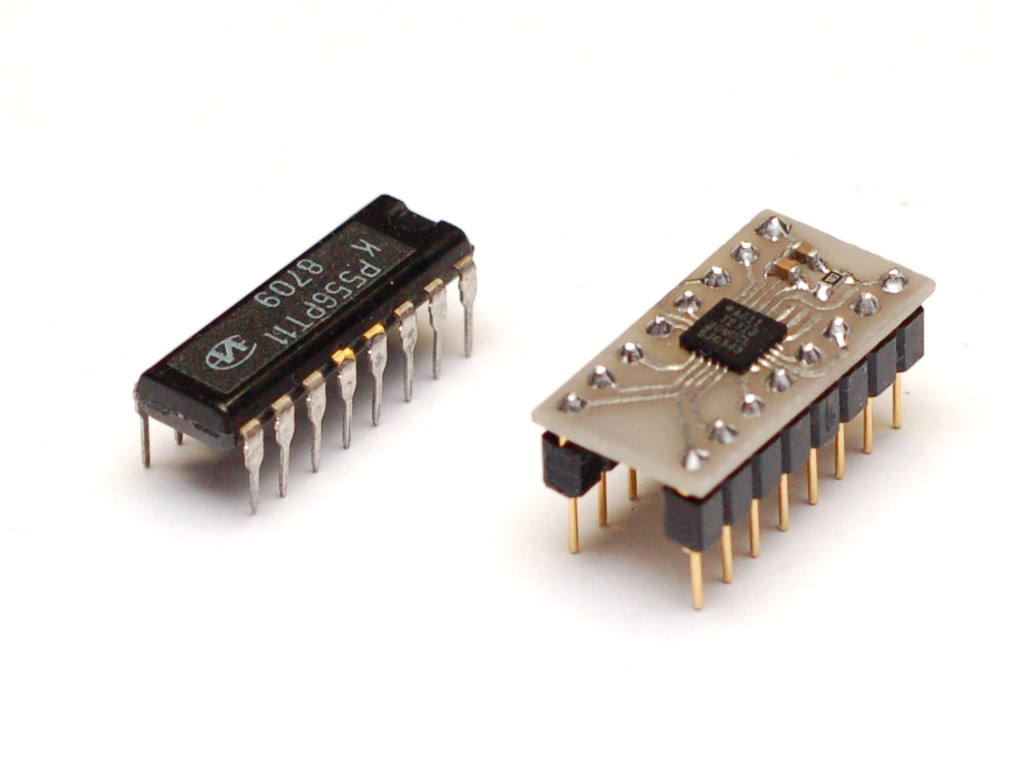

    2313 тоже есть в совсем мелком корпусе, я на таком делал процессор для Revox B77. Но паять их врагу не пожелаю.
    Проблем не вижу. Если плата заводская. ПЛИС в TQFP144 с шагом 0,5мм паяются на раз без особых сложностей.

    или QFN20.
    QFN есть, только ну его.
    Без разницы, какая плата, паять QFN значительно труднее, чем SOIC или TQFP. Самое главное - зачем? Речь ведь идет о стационарных аппаратах, где свободного места больше, чем занятого.
    ОК. Проверю если найду в QFN20. По ресурсам вроде проходит 2313(4313)-я.
    Есть мысль её на панельку DIP как у вас, но не DIP16, а DIP20, как замену оригинальной M50761-417P с бонусом. И ставить её в другие аппараты SONY с живым МК ЛПМ.

    Не знаю таких. Есть 14. Выбирать МК лучше не только исходя из нужного количества ног, но и по его распространенности. А то купить будет сложно.
    ---------- Сообщение добавлено 17:25 ---------- Предыдущее сообщение было 17:24 ----------
    Если так, то 2313 в QFN.
    А феном вы не пробовали? Думаю было бы несложно. Тем более, что "брюхо" тоже нужно припаивать.
    Естественно паяю феном. Пузо обычно сажаю на сплав Розе, чтобы не сильно греть. Но главная проблема - правильно позиционировать чип. Не видно же ничего, приходится брать еще и микроскоп. В общем, пайка таких чипов - это всегда приключение, без особой нужды лучше не делать. Но если хотите сделать модуль в панельку для микросхемы - тогда другого выхода нет, надо брать QFN.

    Не надо Розе (я бы его вообще запретил как класс, вместе с канифолью), надо больше флюса, и QFN сам спозиционируется под феном. Разве что если плата 4-х слойная с полигонами, то лучше с нижним подогревом (у меня это половинка от тостера )
    QFN32 это вообще ни о чем, а QFN64 лично мне запаять не сложнее чем LQFP100, и быстрее чем полтора-два десятка резисторов 0603.
    "Приключения" - это BGA, а QFN это семечки
    Об этом не было сказано. Так у вас чип не самопозиционируется на падах? А почему? Должен же, гад.

    Не надо Розе
    Розе, конечно, использовать не совсем правильно, но сильно упрощает пайку на пузо микросхем, не перегревая все вокруг.
    Не знаю, может падов мало. Грею, а он как лежал криво, так и лежит. Приходится выравнивать пинцетом под микроскопом.
    Больше флюса! И, разумеется, не спиртоканифоли.
