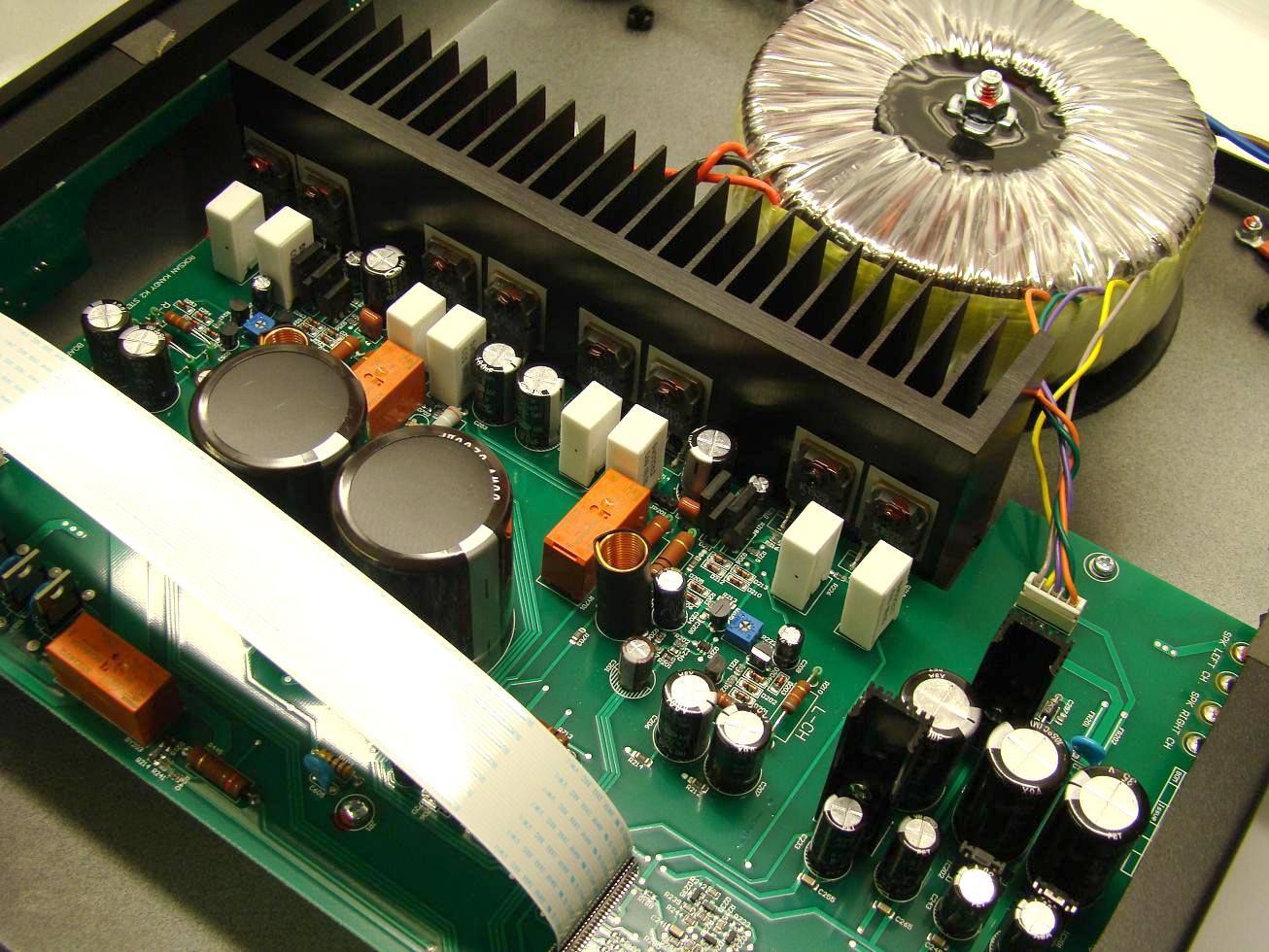

    И всё, даже номинал не надо уточнять?
    У меня по 10 000 стоят. Но там 2х8000 достаточно.

    Roksan Kandy K2 Мощность 2х120 Вт Кондеры 2х8200
    У меня тоже по 10-ке на каждый канал на кажон плечо, но этого достаточно только при использовании стаба, имхо.
    Здесь запас по напряжению питания.
    Дело не в запасе, а в пульсации, переменке в питании (собственная помеха потребителя). Хотя, имхо, сам потребитель не так чувствителен к своим помехам, если они не гиганстки. Но со стабом лучше, как минимум для УН.
