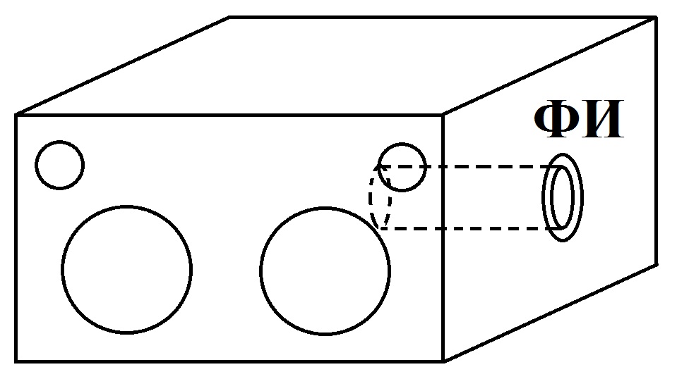

    Ребят, помогите чайнику.
    Загорелся желанием соорудить качественный портатив по образцу форумчанина Валера777. Что-то наподобие:
    Скрытый текст
    , или
    Скрытый текст
    ШП - Aurasound NS3-193-8A 3" Fullrange
    ВЧ - MeloDavid Aduio Vifa thyphany 3/4inch 20mm silk dome Tweeter 4Ohm 30W
    Корпус - 10, или 16мм берёзовая фанера, обтянутая искусственной кожей.
    ПИ не желателен так как Qts высокий. Лучше делать ФИ.
    Перелопатил кучу инфы, но более-менее доступный без специального оборудования метод настройки нашёл только тут:
    https://www.drive2.ru/b/145183/
    Материал - канализационная ПВХ труба с внутренним диаметром 36,4мм. Но, так как портатив ограничен геометрическими размерами, то и длина трубы ограничена размерами ящика. Гнуть трубу, или применять готовые уголки неохота.
    Вопрос, - можно ли разместить трубу не в фронтальной плоскости бумбокса, а сбоку, с торца, как на схеме?Нажмите на изображение для увеличения.

    Можно, только расстояние между торцом трубы и стенкой должно быть больше диаметра трубы.
    Длина трубы не должна превышать 4-х диаметров трубы.
