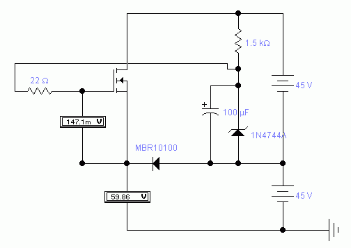

    На рисунке 1 показан фрагмент схемы, когда напряжение затвор-исток=0, - напряжение на нагрузке как надо = 45В.

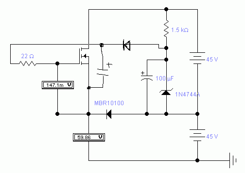

    На рисунке 2 тот же фрагмент – только «переключенный». Из-за диода напряжение на затворе всего 147мВ – следовательно транзистор открыт не полностью, и напряжение на нагрузке вместо 90В – всего 60В.
    С отрицательным ключом такой проблемы нет, т.к. там диод в цепи стока включен. И напряжение затвор-исток как надо – либо 0 либо +15В – включает выключает транзистор.
    Компараторы из схемы 2step1.pdf срабатывают нормально и положительный и отрицательный. В ней только несколько отличаются включения верхнего и нижнего плеча IR2110. Резистор 3.3Ом и диод 1N4934 (только в верхнем плече). В даташите с диодом, но без резистора. Но там структурная схема несколько отлична для Hi и Low – пока не разбирался еще.
    Возможно глючит воркбенч, а возможно конечно и я ….

    Прошу извинить за допущенные опечатки. В коммутаторе питания ошибка с подключением питания компаратора и драйвера. В новой редакции NF481 все исправлено.

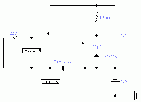

    Верис, забываешь про бустрепный конденсатор.
