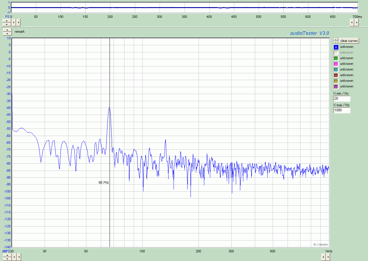

    Сегодня провел ряд измерений рокота с использованием измерительной пластинки.
    На составляющую рокота 33.3 Гц сильно влияют штатные подстроечники на плате, которые регулируют баланс амплитуд по фазам двигателя. Вот случай неправильной настройки:

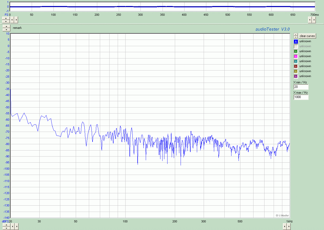

    С помощью подстройки удается сильно ослабить составляющую 33.3 Гц. Можно настраивать как по минимуму этой составляющей в сигнале, так и по минимальному различию постоянных напряжений на обмотках двигателя при снятом диске. Разницы в результатах не заметил. При подстройке составляющая 66.7 Гц тоже уменьшается, но не так сильно:
    Дополнительные подстроечники, заимствованные из схемы MT-6250, немного влияют на составляющую 66.7 Гц, но я бы не сказал, что сильно. Все это делалось с зазором в двигателе около 2 мм.
    Для зазора 1 мм картина заметно хуже. Составляющую 33.3 Гц по-прежнему можно почти полностью подавить, а вот составляющая 66.7 Гц становится намного выше и ничего с ней поделать нельзя. С зазором 1 мм качание меток стробоскопа тоже намного больше.

    Попробовал установить максимально возможный зазор (больше 2 мм). По рокоту стало еще лучше, но у двигателя характеристика стала совсем мягкой. Время разгона очень большое, а при опускании иглы наблюдается значительное падение скорости.
    Думаю, оптимальным является зазор около 2 мм, хотя для получения стабильной скорости очень желательно иметь более "жесткую" петлю САР, чем в штатной схеме. Кварцевая стабилизация с ФАПЧ и отдельным датчиком скорости должна проблему решить. В идеале схема управления двигателем должна формировать трехфазный синус с возможностью плавной подстройки амплитуды и фазы для каждого из трех выходов. На слух в наушниках рокот услышать не могу, пробовал на ходу отключать питание двигателя, ничего не меняется. Низкочастотный шум массы винила все забивает. В принципе, даже в таком виде привод по рокоту меня устроит, только надо устранить извечную для Арктур-006 проблему подстройки скорости.

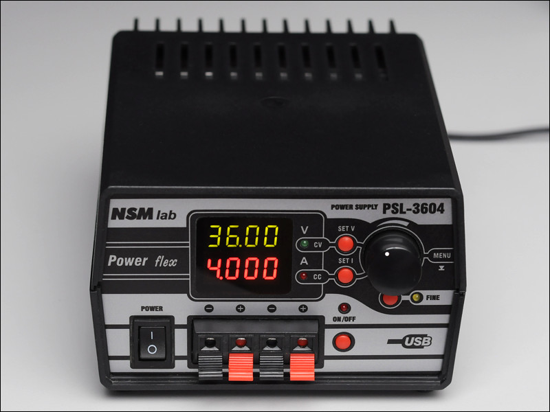

    А теперь разве что наклейки на передние панели заказываю у рекламщиков через знакомых.

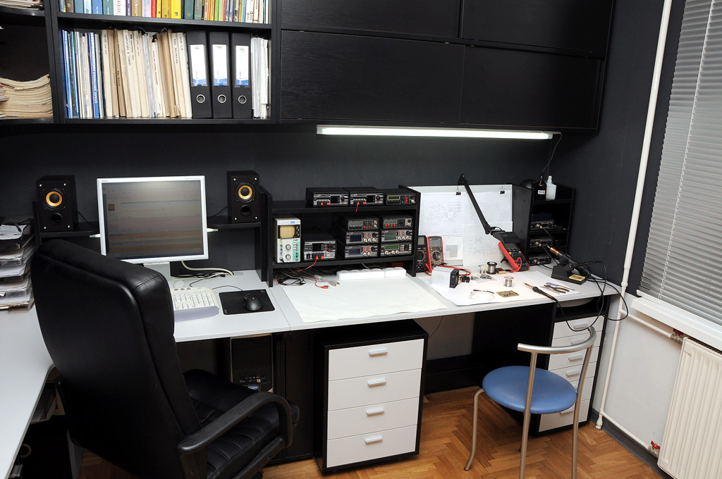

    Ну лично у меня под это дело гараж выделен, у брата - подвальчик, кто-то даже в кладовой занавешивает всё полиэтиленом и красит, включая вытяжку. Запах - да, штука неприятная
    Ни гаража, ни подвала нет. Есть кабинет, но там чистенько, гадить неохота. По факту получается, что чистота - злой враг работы.

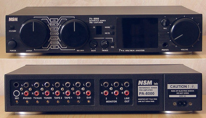

    Работать с ним гораздо приятней, чем с деревом, почти все свои корпуса раньше делал из пластика. А вот достать - это очень больная тема. Было время, в хозмагах продавались полистироловые подносы. Но они были белые. Много их распилил, все внутренности аппаратов из них делал. В усилителе на фото верхняя крышка из этих подносов, сверху оклеена черным матовым Oracal. Шасси тоже из подносов. С черным полистиролом было гораздо сложнее. В хозмаге нашел какие-то поддоны для цветов. Качество пластика было не очень, да и ребра были, которые трудно удалить. Из этих поддонов сделана передняя панель. Ручки переключателей - крышки от крема "Нежность". Надфилями сделал пропилы, вставлен кусочек молочного стекла, который подсвечивается сзади. Задняя стенка сделана из крышки от какого-то старого катушечника, но ее не хватило, пришлось вынужденно панель разбить на две части. Намучался в свое время с поиском материала. Теперь ничего такого масштабного не делаю, а для мелких приборов беру на рынке готовые пластиковые корпуса из серии Z.
    Кабинет у тебя суперский!
