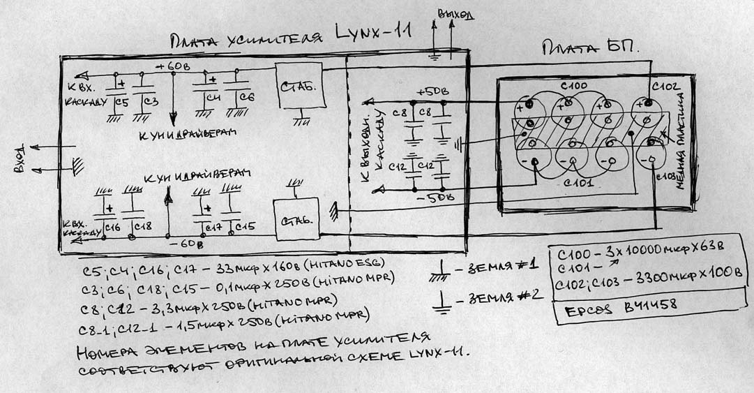

    Цитата Сообщение от ottisk
    ...Провел тут эксперименты. Правда только на слух, но в принципе и так понятно. Все зависит от того кто какие электролиты применяет...
    Докладаю. Во вложении схема, как это всё выглядело у меня до экспериментов. Номера элементов на плате усилителя соответствуют оригинальной схеме Lynx11. Конденсаторы HITANO ESG – электролиты, которые они позиционируют как низкоимпедансные (аналогичные HITANO ESX). Epcos B41458 – тоже низкоимпедансные. HITANO MPR – полипропиленовые, похоже безиндуктивной конструкции, т.к. контакты проклеены электропроводной мастикой, по всему торцу пакета (я их разбирал). Почитать про HITANO и Epcos можно на www.symmetron.ru. Там же они и продаются.
    Что было сделано. HITANO ESG (С5; С4; С16; С17) – удалил. На их места поставил самые обычные, не низкоимпедансные Jamicon SK, 33мкф х 160в (продаются в ЧИП-ДИП). Дальше. Удалил шунты Эпкосов (С8, С8_1, С12, С12_1). В таком варианте, с одной стороны ушел тот самый мерзкий призвук, а с другой – высокие ничуть не пострадали.
    Был еще такой вариант. Удалял пропиленовые С3; С6; С18; С15. При этом в качестве С5; С4; С16; С17 были HITANO ESG. Не звучит. Нет высоких. Тут надо сказать, HITANO ESG не совсем низкоимпедансные, что то среднее между обычными (почитайте на www.symmetron.ru). Возможно, если пропиленовые шунты уменьшит будет самое то. Но я не пробовал, т.к. нет в наличии пропиленовых меньше 0,1 мкф.
    Дальше. Шунтирование Epcos, в любом случае давало мерзкий призвук. И практически не добавляло высоких. Пробовал шунты разных номиналов, вплоть до 0,1 мкф.
    Подозреваю, на местах С5; С4; С16; С17 совсем хорошо будут работать Блэк Гейты, без шунтов. Вот разживусь деньгами, хочу попробовать. Не зря Линкс, начиная с Lynx16 ушел на них. Кстати Блэк Гейты серии PK совсем не дорогие. Правда, по мнению Линкса они немного хуже по звуку FK, VK и K. По поводу PK, мнение Линкса с мнением Кости Мусатова не совпадает. Т.е. кто-то из них ошибается. Придется проверять вживую
    А наоборот не пробовал - вообще без электролитов в малосигнальной части?
    Пробовал. Пропадали низы и нижняя середина. Вплоть до того, что на низах просто чего-то подхрипывало, даже не играло. Я так понял, там получается ФВЧ. Частота среза которого зависит от емкости и входного сопротивления нагрузки.
    Олег, попробуйте, если не сложно, в этом варианте вместо Jamicon SK поставить обратно HITANO ESG, но последовательно с ними включить резисторы ориентировочно на 1 Ом.
    Еще несколько вопросов по схеме:
    Как у Вас разделены земли #1 и #2 внутри усилителя - что к чему подключено? Почему тянете обе земли в БП?
    Есть ли конденсаторы, шунтирующие входы стабилизаторов непосредственно на плате УН?
    Где соединяются земли разных каналов между собой и с корпусом?
    Т.е. задача шунта - "продолжить" ровную, горизонтальную линию вниз? Т.е. что бы наклонная линия не переходила в горизонтальную, в области звукового диапазона?
    Этого шунт сделать не может. Он может только скомпенсировать рост импеданса электролита на ВЧ, вызванный эквивалентной последовательной индуктивностью, а в некоторых случаях, вдобавок, дать пик импеданса, вызванный резонансом шунтирующей емкости с индуктивностью электролита и монтажа.

    По умолчанию Re: Особенности звучания конденсаторов
    Этого шунт сделать не может. Он может только скомпенсировать рост импеданса электролита на ВЧ, вызванный эквивалентной последовательной индуктивностью, а в некоторых случаях, вдобавок, дать пик импеданса, вызванный резонансом шунтирующей емкости с индуктивностью электролита и монтажа.[/QUOTE]
    Чтобы исключить или уменьшить пик импеданса, вызванный резонансом
    шунтирующей емкости с индуктивностью электролита и монтажа,
    нужно распологать их как можно ближе друг другу, а лучше всего свести
    точки подключения в одну точку. Это даст наилучший результат.
    Земля #1 это сплошная фольга со стороны деталей. Земля #2 – прямоугольный полигон 1,5 см Х 11,0 см, со стороны печатного монтажа.
    Это идея Линкса. В таком раскладе получается, силовая земля не мешает своими большими токами сигнальной земле.
    Нет. К сожалению даже места на плате под них не предусмотрел. Вчера пробовал повесить их в воздухе, с максимально короткими ногами. Не получается, усилитель возбуждается.
    До корпуса дело еще не дошло. Пока – макет на доске ДСП. Один канал. Все земли сходятся на медной пластине, между банками на плате БП.

    anli: Оказалось дело совсем не в частоте среза ФВЧ. Низы пропадали т.к. усилитель возбуждался. Пробовал еще совсем без пропиленовых и электролитов. Еще бОльший возбуд, аж светодиоды притухают.
    Неонятная склонность к возбуду Олег, какой самый последний текущий вариант схемы? А то ты так много всего делаешь, что иногда трудно понять, что же есть в данный момент
    Во-во, я ж говорю, конгденсаторами всё увешали, вот и возбуждается. Не зря я их не люблю, ох, не зря... Надо, думаю, их все отпаять, кроме уж совсем необходимых, и решить вопросы с устойчивостью. А потом уж тюнить звук.
    Что касается разводки земли, то, думаю, не надо совсем уж строго ориентироваться на исходную схему, так как это совсем не Lynx уже.
    Я бы попробовал соединить малосигнальную и силовую земли у входа где-нибудь, а не на банках.
    Всё, как всегда, глубокое и махровое IMHO
    То есть, как я понял по Вашему рисунку, к земле #2 подключены блокировочные конденсаторы выходного каскада, выходная RC-цепочка и нагрузка, а к земле #1 - все остальное на плате усилителя. Если так, то все, что наводится между этими двумя землями, добавляется к выходному сигналу усилителя.
    Подключали к земле #1? В этом случае большая вероятность того, что возбуждаются стабилизаторы питания УН.
    Такая чувствительность к смене типа блокировочных емкостей говорит о маленьком запасе устойчивости. Если усилитель без общей ООС, то возможны два варианта: или это локальное возбуждение какого-то отдельного каскада, или возбуждение из-за паразитной обратной связи по цепям питания и земли. У Вас, кстати, стоят L1-L4 из оригинальной схемы?
    Где об этом можно почитать?
    Вот здесь есть интересные статьи: http://elart.narod.ru/
    А если вы нашли приемлемое решение из наличествующих у вас конденсаторов и убедились что вполне можно обойтись без шунтов, и при этом ничего не страдает, а только улучшается, зачем тогда шунтировать? Чтоб лишние детали было куда пристроить?
