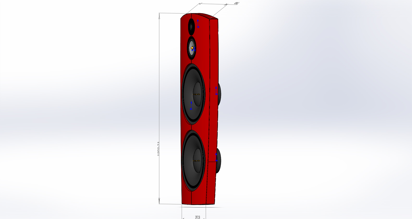

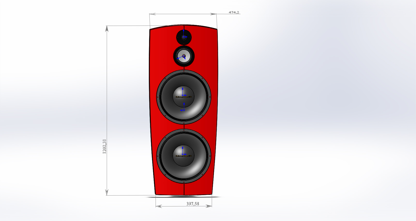

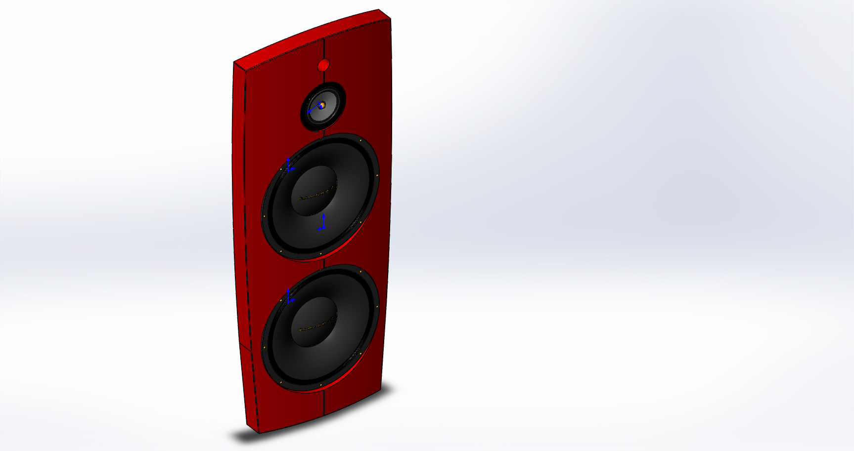

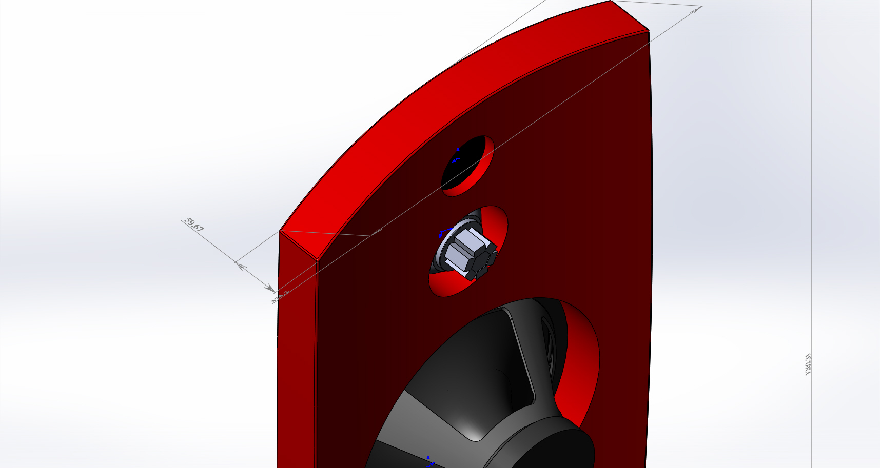

    Есть идея сделать щиты на Альфах.
    Размеры помещения ограничивают в выборе конструктива.
    В SolidWorks сделал модель Жамы909.
    У кого какие идеи по поводу размеров щита?
    Или уж сильно " огрызочный" вариант получается?
    Пищали 9700 Сканспик
    С серединой пока большой вопрос.
    Думал Seas W15CN, но не слышал их.
    Хотелось бы уйти от биампинга.
    Картинки прилагаю. Вариант не окончательный, обсуждаемый.
    Хотелось бы услышать мнение людей с практикой в этом вопросе.

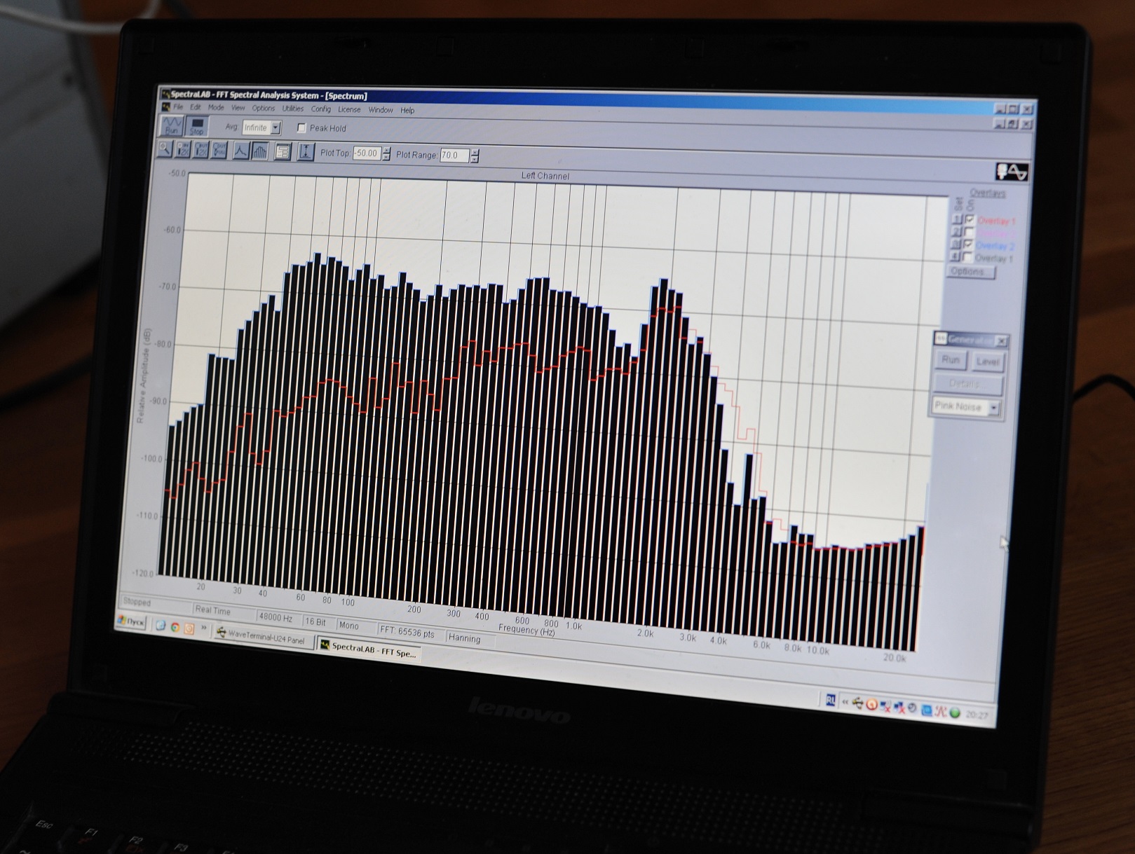

    Сегодня проделано много работы.
    Сделал пробные щиты, по размеру и подобию jamo909. Прикручены динамики. Саша Бокарев дал любезное согласие на измерения.
    Графики в картинках выложу позже если нужно.
    В общем и целом.
    Динамики не размяты.
    Один динамик
    Дядя Саша в работе.

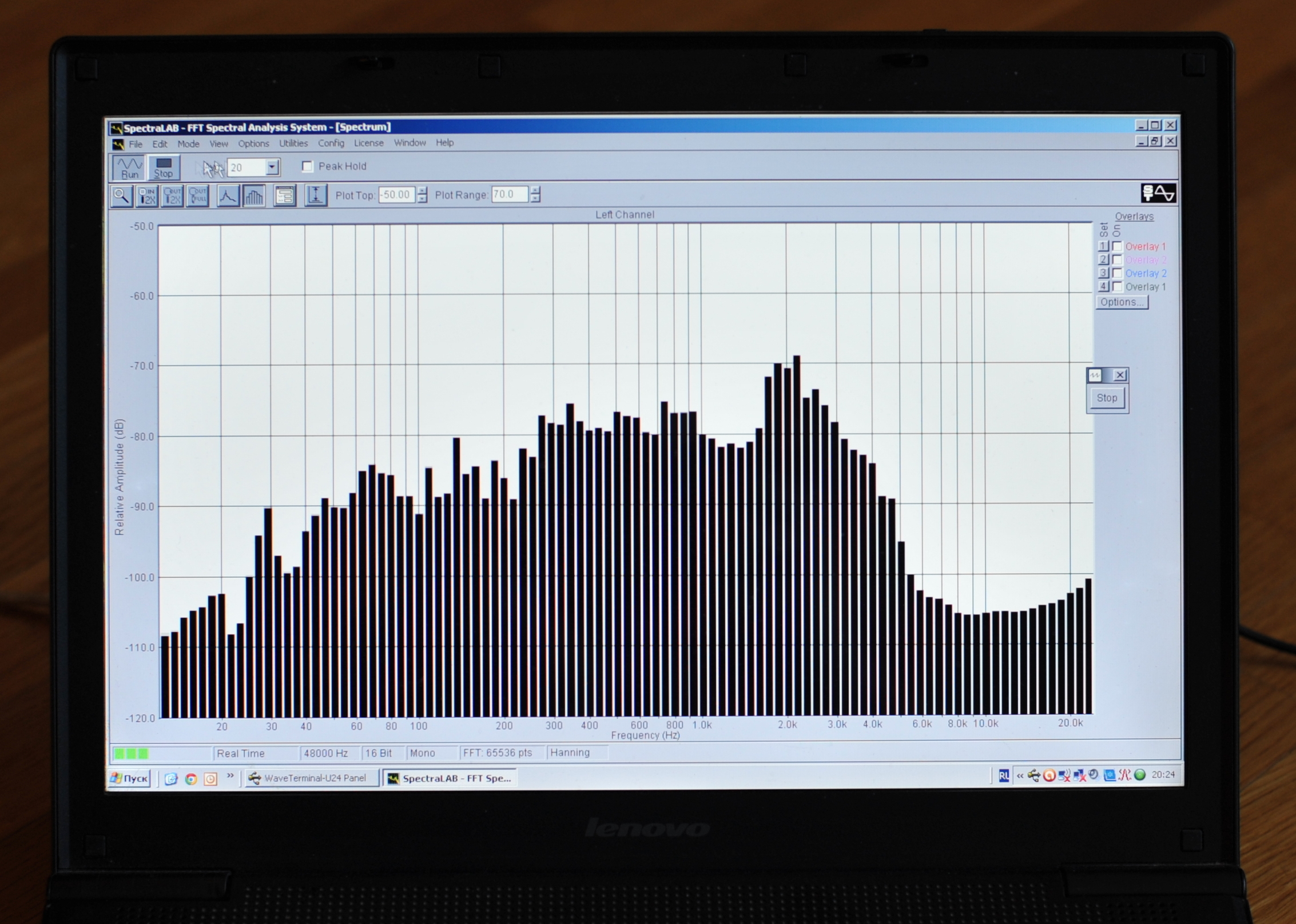

    Два динамика вместо одного дают прирост в 6 дб и выравнивается полка.
    Красная линия один динамик.
    Добротность к двум.
    Немного помудрили с фильтрами. Сделан вывод для себя, который все давно сделали: биампинг.
    Это против моей философии. Этот проект закрываю.

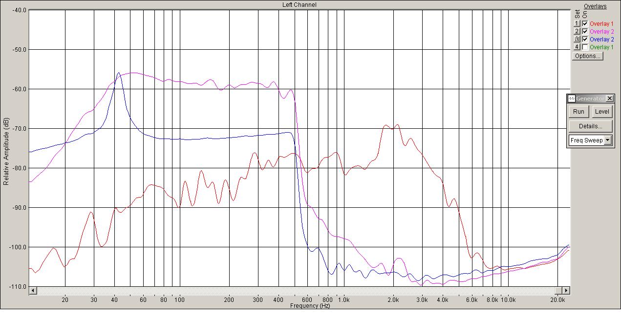

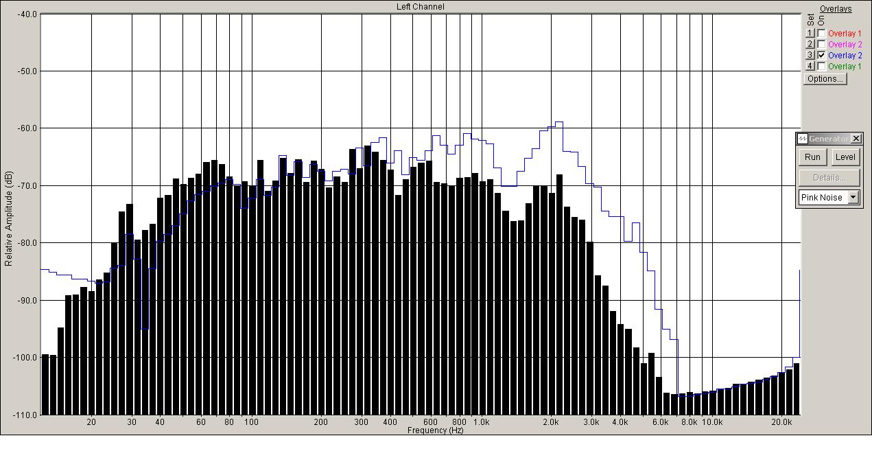

    Вот результаты замеров "как есть"
Название:	эМИНЕНС АЛЬФА15 РЕЗОНАНС И ДОБРОТНОСТЬ.JPG

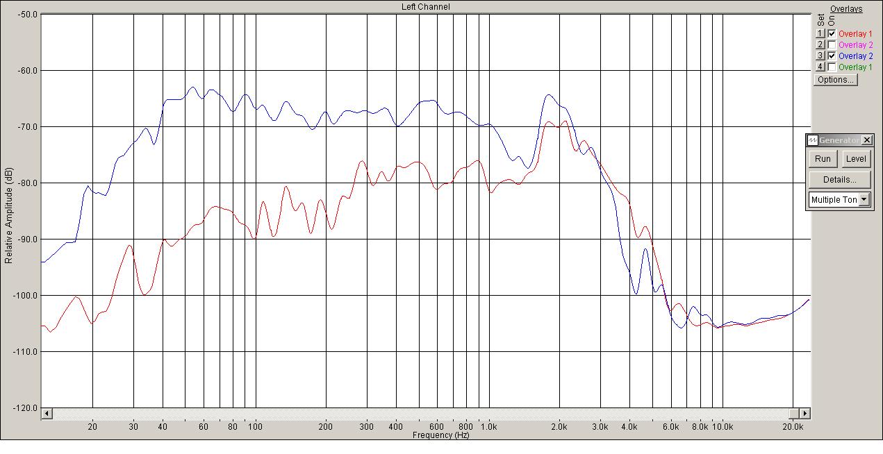

    15А резонанс, добротность. Свип до 500 герц. Та которая красная это шумом (она по уровню завалена. ручки крутили)
Название:	Альфа 15 одиночнный в шите 1200 на 500мм.JPG
    15А красный одиночный синий два в паралель

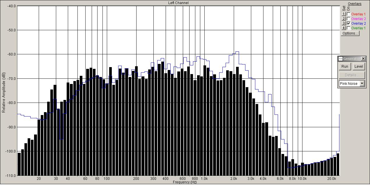

Название:	Эминенс альфа 15 впараллель с катухой 1миллигенри.JPG
    1 порядок 1 милигенри
Название:	аЛЬФА 15 первый порядок с цобелем.JPG
    15А первый порядок 1.5 милигенри с цобелем
