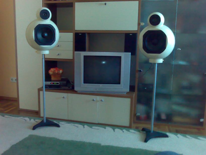

    По умолчанию Re: Сферическая акустика
    бафлы не бафлы, стояки не стояки. а уже больше чем пол года балдею дома от сферической акустики. в 35см шарах 8" миды.
    из особых плюсов которых лишены ящики напрочь, шар симметричная фигура, и колонки можно развернуть что-бы сформировать правильную сцену не конфликтуя с углами квартиры.
    второе, сферические корпуса можно делать только из жесткого пластика или стеклопластика. папье-маше или дерево не годится. корпус сферической колонки работает на растяжение. Это позволяет ему быть легким и изящным. на 7й странице мой пост когда они были в процессе изготовления.
    из личных наблюдей стояк в сфере есть и ощутимый, но убивается фетровым шариком подвешенным в центре. но стоит поставить динамик, стояк становится не слышно и без шарика. и при замере фоником ровненькая и красивенькая АЧХ.

    Vertual;бафлы не бафлы, стояки не стояки. а уже больше чем пол года балдею дома от сферической акустики. в 35см шарах 8" миды.
    Не маловато-ли 15Л для 8". Какая нижняя частота получилась?
  8. #207
    13.10.2008
    159
    вообще 20 литров вышло, банкой с водой даже мерял, когда пыль и опилки вымывал Про нижнюю частоту врать не буду, в районе 60 герц, это sph-212. Самый нижний бас звучит как от соседа через 2 этажа, неубедительно Оно изначально задумывалось для работы с сабом. пока колеблюсь еще с точкой разделения 80-100 герц. на120 герцах уже начнутся стояки у саба, а они куда ощутимее будут... сегодня принесли заготовку ящика для него, нужно окно под дин сделать, ручки для переноски, колесики, клеммный блок... здесь уже с обьемом не жадничал, куб с внутренним ребром 65 сантиметров, под 18" дин, рассченые 40 герц, spa45pa. Жене сказал, что это новый кофейный столик

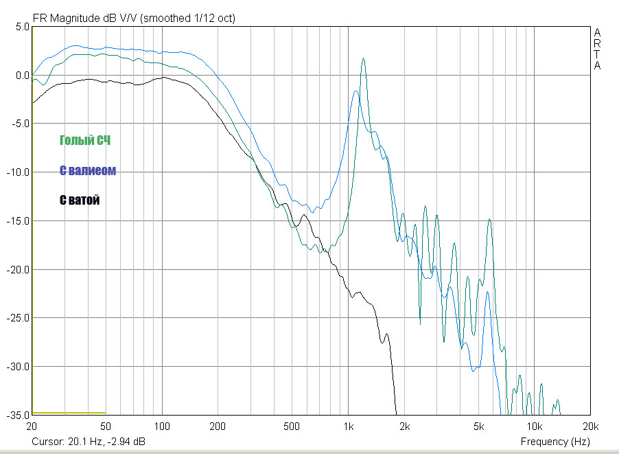

    Вот мой опыт измерения внутри сферы.
    Сфера голая
    Сфера с шариком из плотной ваты
    Сфера заполненная распушенной ватой
    В первых двух случаях приличный стояк.
    Александр.

    Может быть все высказались и всё выплеснулось?
    еще не все. В планах в эти выхи преодолеть осенний депрессняк, доделать второй шарег и послушать стерео. Посмотрим, каково оно.
    Для компенсации бафл-степа предусмотрена RLC-цепь.
    ---------- Добавлено в 21:45 ---------- Предыдущее сообщение в 21:29 ----------
    а какого размера шарик и в каком месте корпуса?
    С кулак, в центре.
