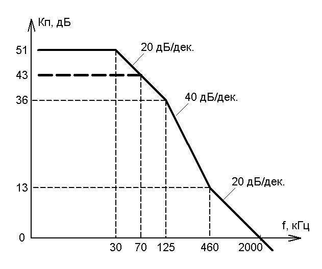

    Леонид, а в пред-пред-выходном каскаде (первая пара тройки) ток не надо увеличивать? Ом 270 вместо 510 поставить и использовать там вместо 3502/1380 пару помощнее - 4793/1837 имеет смысл?
    Нет, там не нужно. Ставить 4793/1837 здесь не стоит - у них емкость коллекторных переходов великовата.
    В первом варианте
    30КГц полюс УНа определяемый конденсатором С13.
    125кГц - полюс определяемый индуктивной коррекцией. Правильно?
    Да, правильно.
    Вообще там ничего сложного. Транзисторы VT3-VT9 образуют трехэтажный симметричный каскод. Его коэффициент усиления как и для обычного ОЭ примерно равен: Ку=Zк/Zэ. Здесь Zк - импеданс коллекторной цепи транзисторов VT7,VT9; а Zэ - импеданс эмиттерной цепи VT4,VT5. На низких частотах Zк=Rк - сопротивление параллельно включенных резисторов R26,R27 с выходным сопротивлением каскада с ОБ и входным сопротивлением повторителя; Zэ=Rэ - сопротивление параллельно соединенных резисторов R17,R19 с учетом внутреннего сопротивления эмиттеров VT4,VT5. На частоте первого полюса сопротивление суммарной емкости конденсатора C13 и коллекторных переходов VT7,VT9-VT11 сравнивается с Rк и усиление начинает падать при увеличении частоты с наклоном -20дБ/дек. Дальше на частоте второго полюса сопротивление катушки L1 сравнивается с Rэ и скорость спада усиления увеличивается до -40дБ/дек. После этого на частоте нуля наклон АЧХ усиления в петле ОООС снова уменьшается до -20дБ/дек из-за роста с частотой коэффициента передачи цепи ООС за счет уменьшения емкостного сопротивления конденсаторов С7,С8.
    А во втором варианте на импорте с учетом уменьшенных шунтирующих резисторов где первый полюс будет?
    Примерное изменение АЧХ показано на картинке (пунктирная линия).
    И если ОС разомкнуть, и всю коррекцию убрать, то как распределятся полюса?
    Первый полюс будет определяться выходными емкостью и сопротивлением каскада с ОБ и входными емкостью и сопротивлением повторителя (включенными параллельно). Он останется на частоте порядка нескольких десятков килогерц. Дальше - сложный вопрос. Без корректирующих цепей полоса усиливаемых частот расширяется и предсказать ход АЧХ в верхней части этой полосы становится сложнее, так как он начинает сильно зависеть от свойств и режимов работы активных элементов и различных паразитных явлений. Вклад, например, выходного каскада в эту АЧХ определяется помимо граничной частототы транзисторов емкостью их коллекторных переходов, а так же импедансом нагрузки и выходным импедансом предвыходного каскада (не говоря о цепях питания), который так же зависит от свойств примененных в нем транзисторов, режимов их работы и выходного импеданса пред-предвыходного каскада. В общем думаю, что заранее все посчитать, а потом просто поставить нужные корректирующие цепи нереально.
    И в Lynx-aх, кстати, первый полюс на тех же частотах -320КГц. Только правильно ли я понимаю, что при таком расположении полюса УН, и при Ft 4МГц выходного каскада, ОООС глубже 20dB не сделать просто никак? Либо резать раньше (двигать полюс УН влево), либо...?
    Правильно.
    В частности, Lynx пишет, что для того чтоб ООС не вредила, и чтобы обеспечить "спадающий" спектр искажений, петлевое усиление должно быть постоянно вплоть до частоты 16 гармоники самой верхней звуковой частоты (т.е. как раз до 300-400кГц).
    А вы что об этом думаете?
    Хорошо конечно, когда усилитель имеет такую высокую частоту первого полюса, но я думаю, что в АВ сильное снижение глубины ОООС не даст положительного эффекта. Вообще это легко проверить. Сопротивления резисторов на выходе УН совершенно спокойно можно менять в пределах от 20к до 2М. Ход АЧХ вблизи частоты единичного усиления и запас устойчивости при этом меняться практически не будут.
    Привет!
    Я вот всё же никак не могу понять - зачем Вы выбрали такую АЧХ?? Ведь с усилением без оос 50 - 60 дБ никакого выигрыша особого не получишь. Я понимаю Агеева - там оос просто огромная. А получить при однополюсной коррекции частоту первого полюса 30-70 кГц вообще не проблема.
    С уважением, Сергей Рубцов.
    При глубине ОООС на НЧ 50-60дБ, частоте первого полюса 30-70кГц и однополюсной коррекции получается полоса действия ОООС 10-70МГц. Меньшую из этих частот еще можно получить с хорошими транзисторами при минимальном запасе устойчивости, а вот большую вряд ли - придется или сдвигать влево частоту первого полюса или снижать петлевое усиление на НЧ. В принципе я не против однополюсной коррекции, но считаю что чисто емкостная коррекция на выходе УН не оптимальна из-за его недоиспользования по совокупности исходной линейности, площади усиления и перегрузочной способности на ВЧ. По моим ощущениям усилитель в классе АВ с цепочкой индуктивной коррекции во входном каскаде и звучит лучше, чем такой же усилитель полностью скорректированный емкостью на выходе УН.

    Цитата Сообщение от Л. Зуев
    При глубине ОООС на НЧ 50-60дБ, частоте первого полюса 30-70кГц и однополюсной коррекции получается полоса действия ОООС 10-70МГц. Меньшую из этих частот еще можно получить с хорошими транзисторами при минимальном запасе устойчивости, а вот большую вряд ли =====
    Это да, но ведь у Вас то Ку без оос 51 дБ, или я что то не правильно понял, глядя на график. Какой тут выигрыш?
    ===По моим ощущениям усилитель в классе АВ с цепочкой индуктивной коррекции во входном каскаде и звучит лучше, чем такой же усилитель полностью скорректированный емкостью на выходе УН.
    А вот это другой разговор, но уже не про форму ачх
    На графике показан коэффициент усиления в петле ОООС. Сам по себе усилитель имеет Ку на звуковых частотах примерно 77дБ.
    Всё понял, тогда ой.

    Л. Зуев, а если первый и второй полюса совместить, тогда ведь площадь усиления максимальна будет, если за нее боремся? И фиг с ним, что 40dB на декаду спад будет, C7-C8 нам наклон 20dB при переходе через ноль усиления в петле обеспечит...
    Или разнос их все равно нужен, чтоб фаза далеко не убежала?
    А есть разница, в зависимости от того какая цепочка первый полюс формирует? Если вдруг наоборот, первый полюс -индуктивная коррекция, второй емкостная (c14/c13)?
    Эх, залужу... , все правильно - так будет лучше. Никакой разнос не нужен.
    Это тоже хороший вариант - при этом заметно повысится линейность УН на ВЧ.
    Вся проблема в обоих случаях в том, что сложно сместить этот емкостный полюс вверх без снижения усиления на его частоте. Емкость С13 уменьшать не желательно - при этом ухудшаются стабильность динамической характеристики усилителя и собственные частотные свойства повторителя. Другой вариант - уменьшить сопротивления R26,R27 и повысить крутизну преобразования U-I в УН. Для этого необходимо уменьшить R26,R27 до 150к; R17,R19 - до 15Ом; R28,R29 - до 180Ом; R16,R20 - до 300Ом. Токи покоя через R16,R20 при этом должны увеличиться до 12мА, а через R28,R29 - до 22мА. После этих изменений емкостный полюс смещается вверх, а индуктивный вниз примерно до 60-65кГц. Полоса действия ОООС и переходная характеристика при этом измениться не должны, а глубина ОООС на звуковых частотах должна уменьшится примерно на 1-3дБ по сравнению с первоначальным вариантом. Недостатком такого изменения коррекции будет повышение рассеиваемой мощности в УН - придется VT3,VT6 заменить на более мощные, например 2SA1145/2SC2705, а VT7,VT9 (2SA1380/2SC3502) поставить на небольшие радиаторы.
