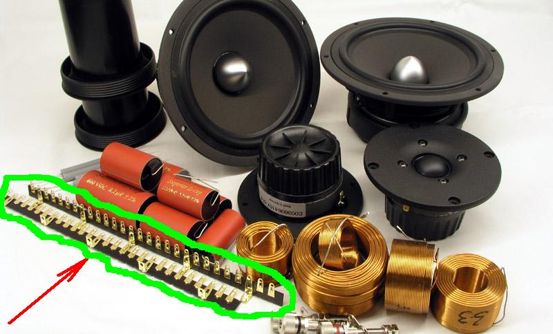

    Кто-нибудь знает где можно купить такие коммутационные разъемы в Москве?

    По умолчанию Re: Минимонитор на СИС Н1216 с твитером Морель МДТ30
    Они не нужны. То есть - без них лучше.
