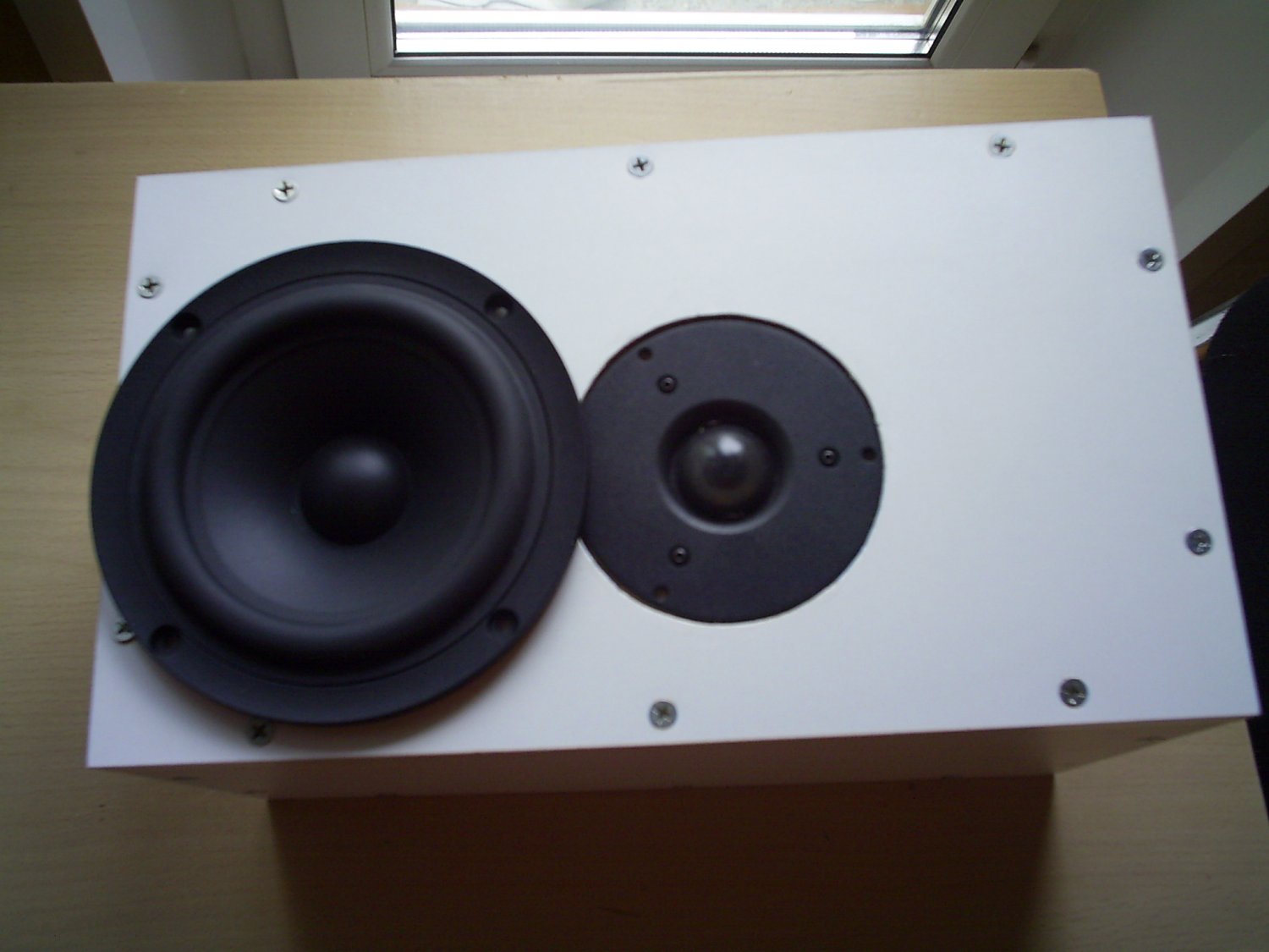

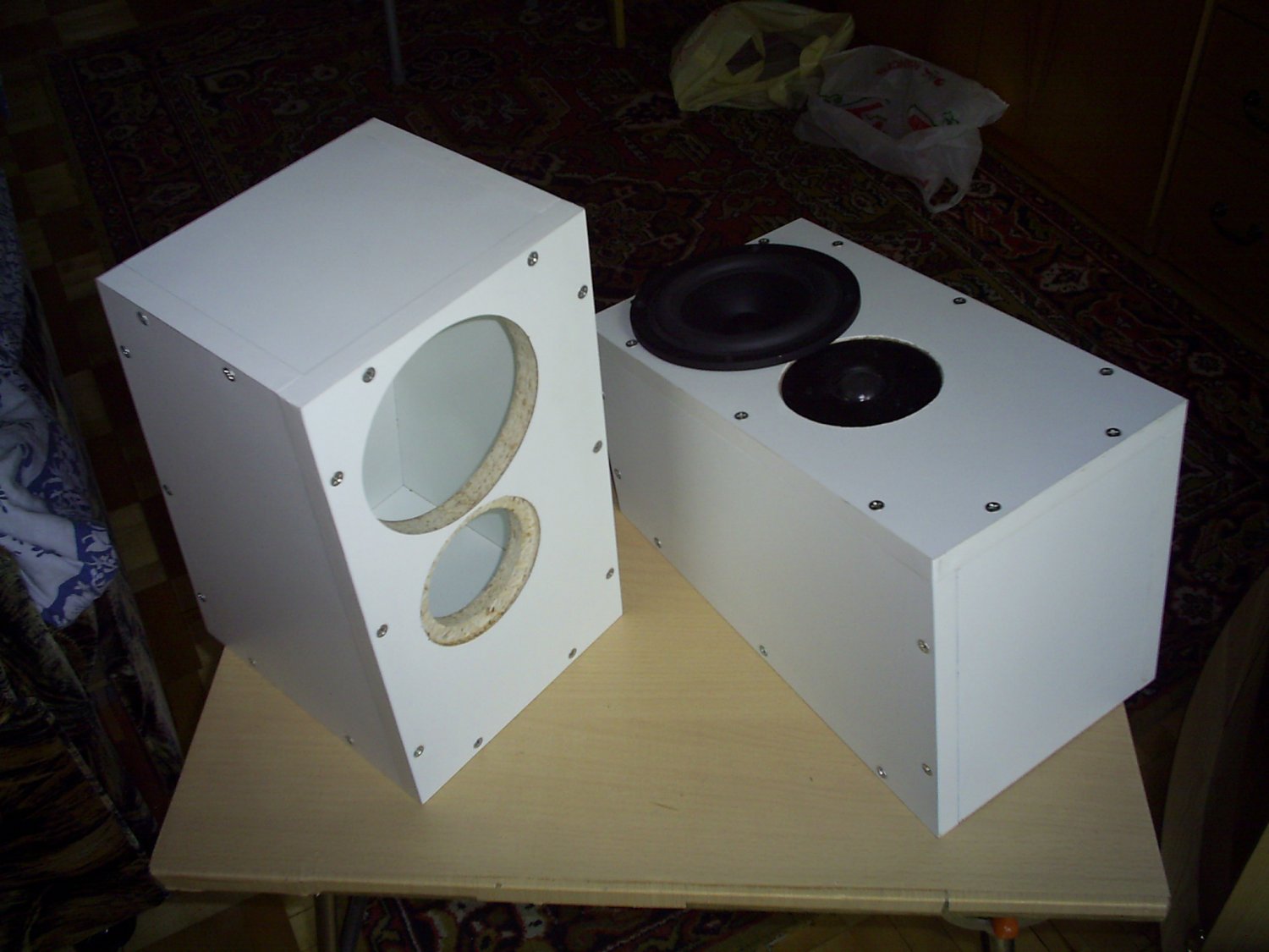

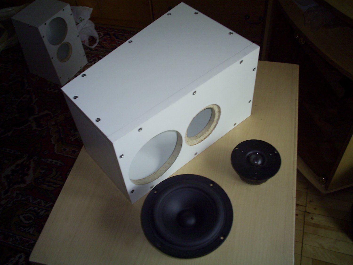

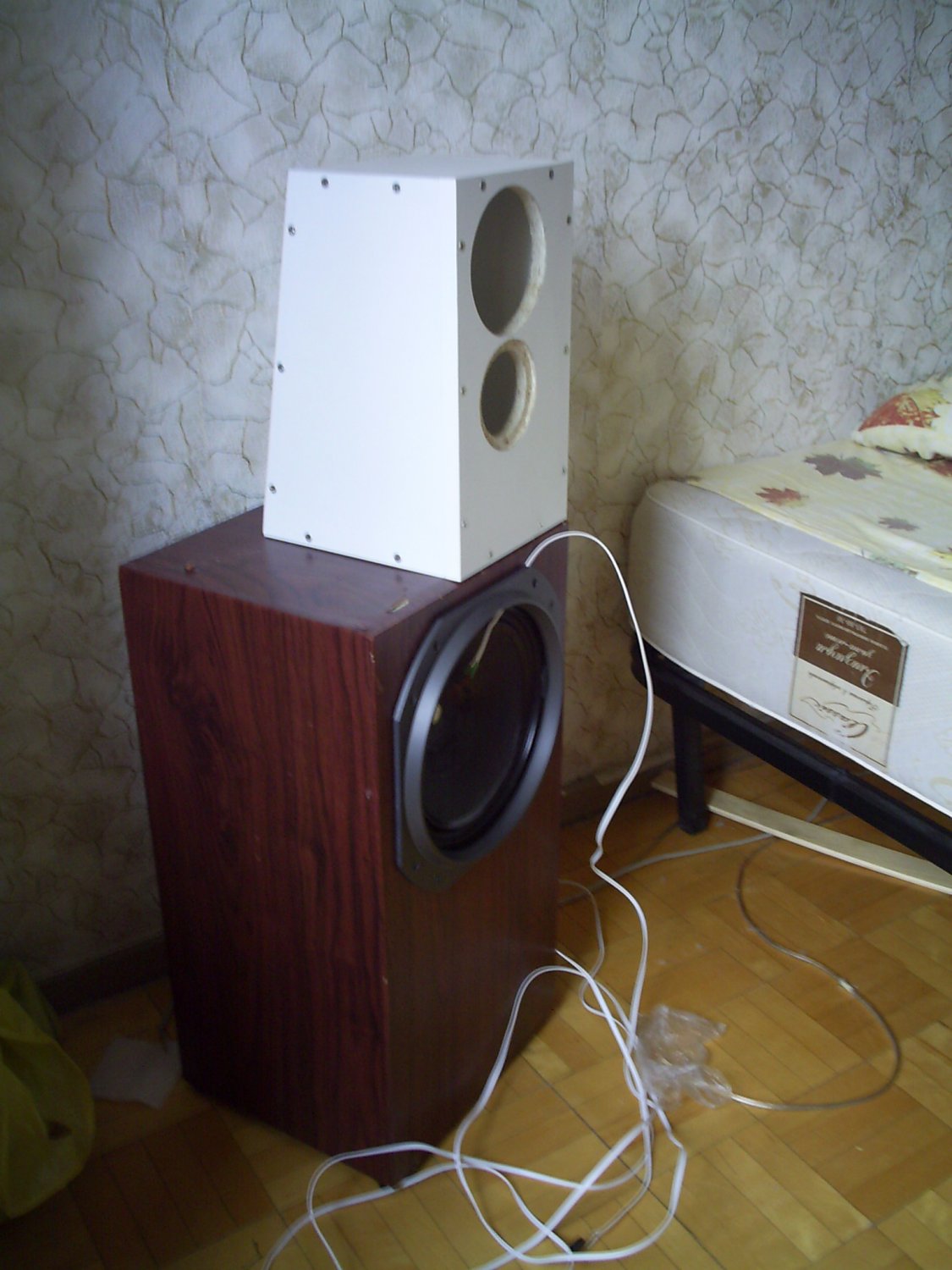

    У меня НЧ\СЧ динамик 5 дюймов вот такой https://www.madisound.com/store/prod...oducts_id=8301
    но ниже 100 гц я его не использую.
    Пока в ЗЯ ящике.
    Усилитель скорее всего на постоянное оставлю ИТУН.
    Корпус вот такой https://forum.vegalab.ru/attachment....2&d=1275143213
    https://forum.vegalab.ru/attachment....3&d=1275143221
    https://forum.vegalab.ru/attachment....6&d=1275143236
    https://forum.vegalab.ru/attachment....7&d=1275143245
    https://forum.vegalab.ru/attachment....4&d=1275143229
    Если бы сцена не портилась я бы окрытую стенку оставил заднюю.
    Ковры вешать не вариант , пыли они много собирают.
    Активный триампинг 3 полосы класс D: НЧ 15 дюймов , СЧ SB Acoustic -NRX15, ВЧ Morel mdt-30. DSP процессор ADAU1701
    Частота раздела 150\3000 гц. 5 порядок линкцвиц райли

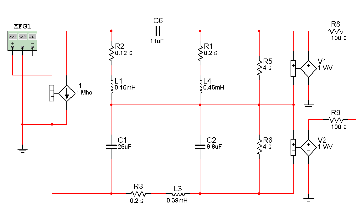

    Тут озадачился в связи с постом ViktKors про истиного D*Apolito
    https://forum.vegalab.ru/showthread....=1#post1167523
    Т.к. у меня 3-ий порядок только на ВЧ, то думаю сделать на СЧ тоже.
    Для двух динамиков последовательный фильтр 3-го порядка очевиден, а вот для 4-х полоски что то не могу придумать.
    Может знающие люди подскажут, как это дело организовать: т.е. нужен "сериесный" кроссовер, НЧ и МИД - 1-ый порядок, а СЧ-ВЧ - 3-ий порядок.
    В прицепе фильтр для двух динамиков получился таким (R5 и R6 - типа "ВЧ" и "НЧ")
