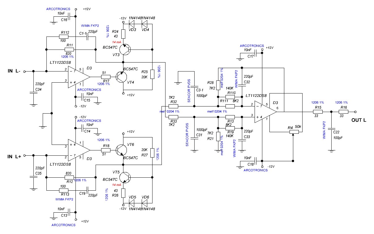

    На дружественном сайте схема выхлопа для PCM1794А созрела и оформилась:
    Что скажете?

    А чем она принципиально отличается от старого picardian?
    принцпиально это шан назад

    Alex-master, а чего говорить то кроме как : "С новым годом!". Ноги у схемы растут из постулата нашего уважаемого форумчанина о необходимости умощнения выходного каскада и\у операционника однотактным каскадом с током покоя 15-25 мА. В принципе вроде бы все правильно но проблема большого выходного тока решается гораздо меньшим нагромождением элементов. Не так откровенно в лоб, я бы сказал. Кстати, постулат о росте искажений с уменьшением номинала и\у резистора- немного некорректный ИМХО. При адекватной входной фильтрации ток выходного каскада преобразователя будет равняться размаху выходного тока примененной микросхемы ЦАП, при практически любом разумном номинале резистора и/у. А теперь (или лучше после праздников уже) подумайте, в каком из случаев искажения ВК будут больше (при неизменной амплитуде отдаваемого тока, не забывем!)- с бОльшим или меньшим номиналом и\у резистора и, соответсвенно, бОльшим или меньшим размахом выходного напряжения?
    В общем - это один из нескольких вариантов решения проблемы.

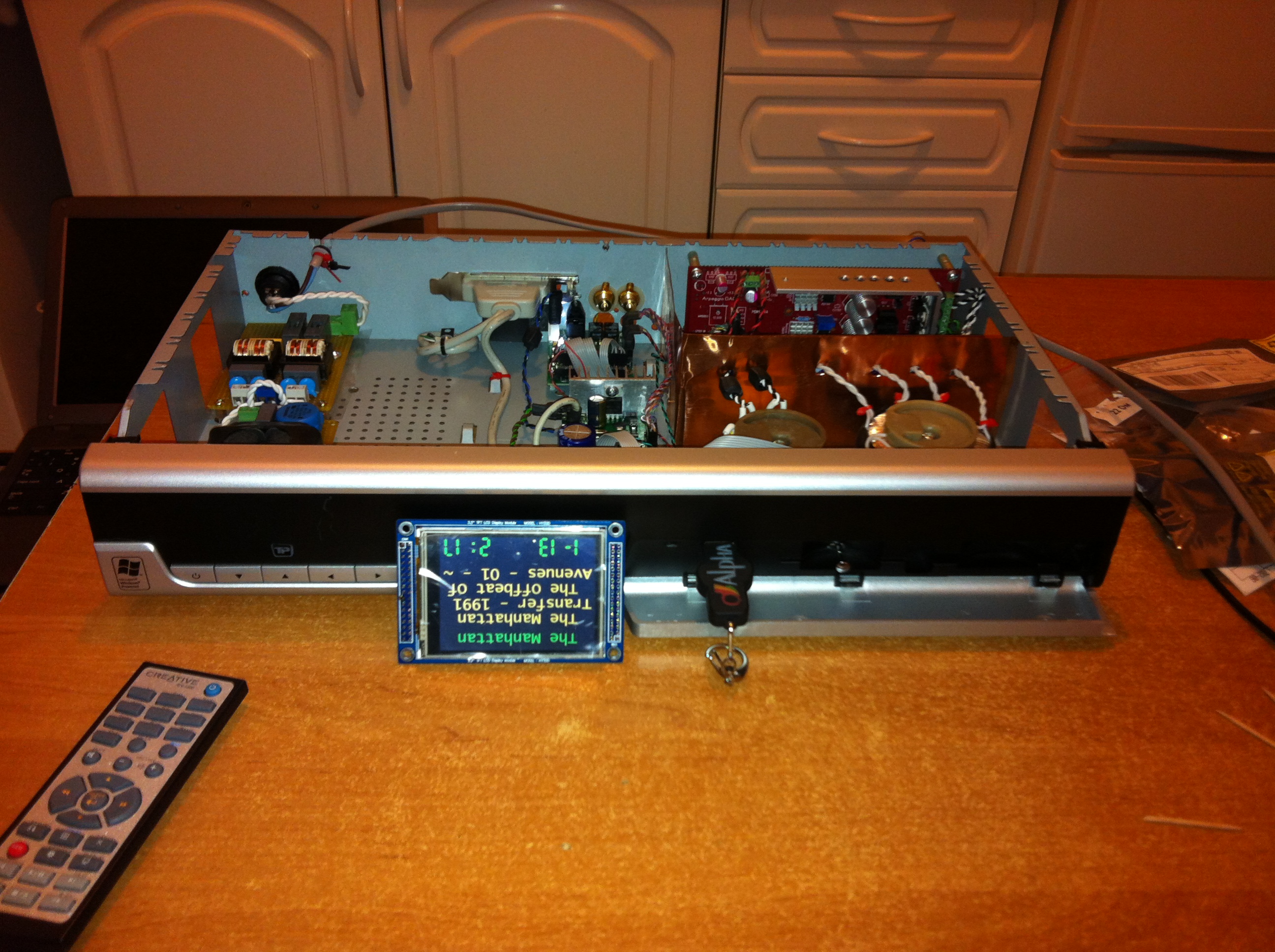

    Победил я наконец компашку: Мультиформатник- Интерстеллар-Арпеджио.
    Связка получилась очень удобная. Все стыкуется прекрасно- не считая одной сопли и банальной невнимательности при распиновке шлейфов можно сказать на "ура". Разница при прослушивании одних и тех же файлов с транспрота и по спдиф очнь большая. Нужно оговориться- спдиф брался с USB приблуды на чипе CM108. Одним словом -паршивенький. На "правильном" спдифе разница, конечно, не такая разительная. Что, кстати, еще раз подтверждает вышесказанное наблюдение, что качество клока в источнике и вообще, формирования сигнала спдиф очень хорошо слышно. Цап однозначно заточен под высокобитрейтовые форматы, это подтверждает как просто звучание в 24\96 с транспорта так и субьективное улучшение звучания и уменьшение уровня шумов при включении ресемплера на файлах 44\16, особенно в мп3 (да, я иногда и такое слушаю).
    Врезка индикатора в переднюю панель оставлена на растерзание заказчику- как самая ответственная с точки зрения дизайна процедура. Сейчас индикатор вверх ногами- длины шлейфа не хватает . В свободном месте корпуса можно поселить харддиск, система питания позволяет организовать ему отдельную линию питания. переключение хард- флешка автоматическое, при закрывании предней крышки автоматом включается задний разьем ЮСБ, при открывании- фронтальный. Осталось причесать всё изнутри.
    Переключатель входов- джонстик, если кто заметил. Ну и перегородка не шибко презентабельная- тонковатая медь попалась.
    Вот такой комбайн получился.
