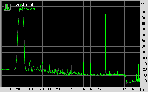

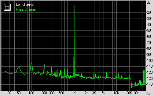

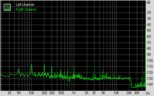

    Вот старые замеры Н153, зеленая плата, в 24-96, меряла E-MU 1212m.
    THD 0.0007
    IMD 0.0039
    Noise -97.5db
    Помехи на 1, 2, 3кгц - помехи от ЮСБ на PCM2706.
    И успокойтесь, Ganjabest

    Да я особо не нервничаю Только чёт не похоже это на 1853, вроде как в -120 Дб шумок должен проходить, а у вас с какой то стати ниже. Не считаю ваши измерения правильными (скажем так). Ну или как вариант, уровень на выходе цап не дотягивает до 0 Дб. Не мешало бы подписать на каком уровне сигнала проводились измерения.
    Они верны для данного источника PCM2706 - он не может дать что-либо выше 16/48 и с достаточно большим джиттером (по моим меркам).
    Измерения проводились при 0дб (-1,5дб максимум) Визуально это кажется -3дб на графике.
    Уши очень часто обманывают.
    Всё познаётся в сравнении и не всё (пока нет методик) можно измерить.
    Что с тональным балансом? Есть какие нибудь перекосы?
    Если и есть перекос, то в сторону ВЧ и не большого завала на НЧ. Но опять таки всё сильно зависит от источника.
    А вообще ваш стёб не совсем понятен...
    Ну почему же: вы не разобравшись (хотя чем и как мерилось приводилось) поставили "клеймо позора" + обсуждение продаж и тому подобного здесь не место

    Судя по этому высказыванию вы электроникой и измерениями (метрологически верными) не занимались.
    Вроде не ставил "клеймо позора", лишь выразил возможность того что плата обладает не красочными техническими параметрами. Вроде логично, я не вижу измерений = могу предположить что всё плохо, ну или хорошо Но когда человек не может (скорее всего не хочет предоставить измерения), скорее всего я буду склоняться к версии, что всё плохо (ну или частично плохо, это детали). Ну и т.д. со всеми вытекающими...
    На графиках RMAA не совсем понятно какой уровень подаётся, но судя по предоставленным графикам, точно не 0 Дб, - 1,5 Дб точно. А вы то откуда знаете? Или это мульт ваш выкладывал графики?
    Если б вы измеряли в rmma, то наверняка знали бы, что 1 Кгц подаётся с уровнем - 3 Дб.
