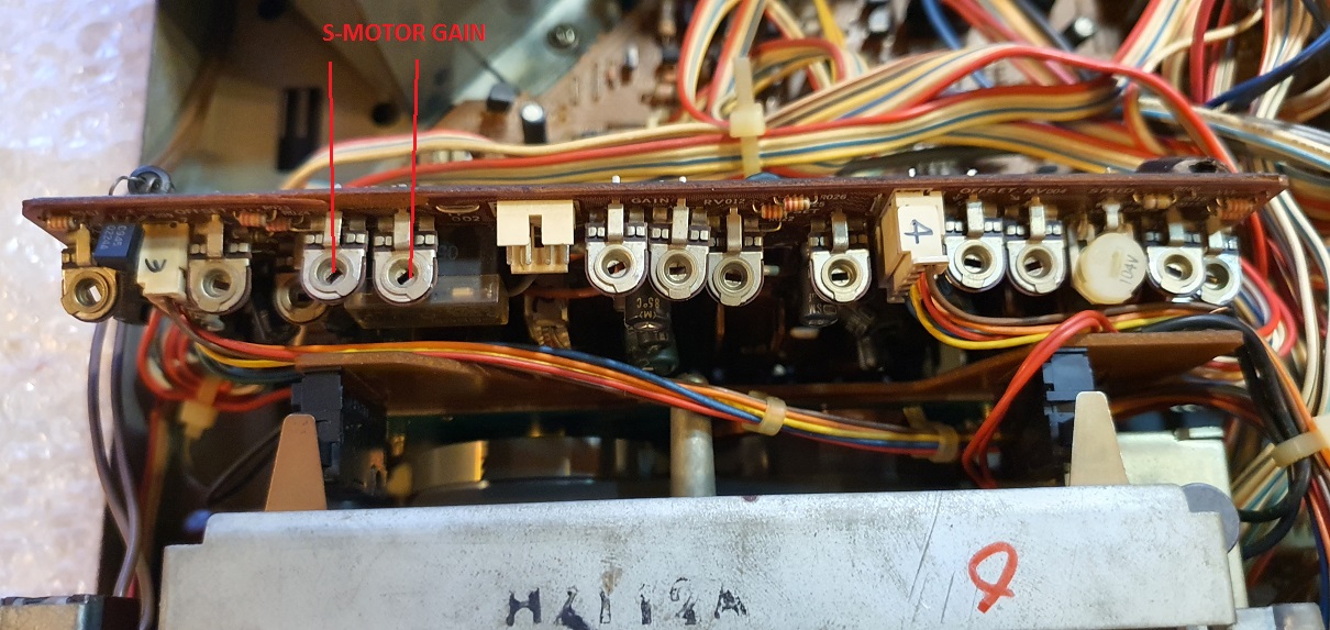

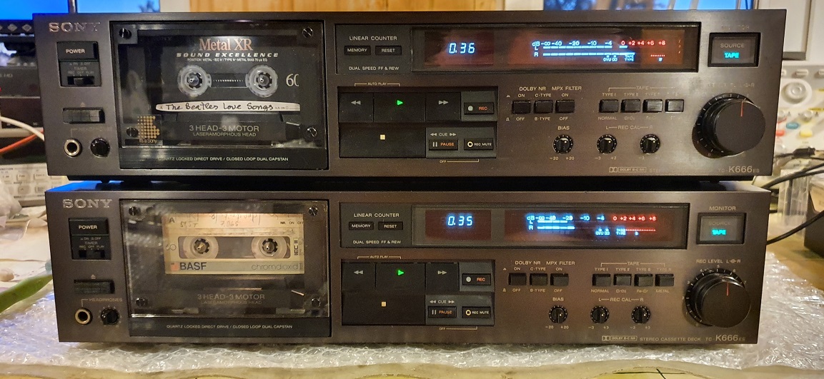

    Быстро привёл в порядок 2-ю 666ES, т.к. настроенную первую не хотелось открывать и крутить. Убедился, что в зависимости от положения установки RV006 и RV007 S-MOTOR GAIN можно сделать так, чтобы подающий мотор либо слегка крутился, либо нет в режиме PLAY. При включении и выключении PAUSE при PLAY, по-любому подающий мотор начинает вращаться на некоторое время ускоренно, а потом либо останавливается, либо замедляется, зависит от предыдущей установки GAIN. Все регулировки велись без кассеты, разумеется.

    Сверху европейка на 220V, снизу японка на 100V.

    При любой настройке GAIN подтормаживание подающим мотором остаётся (момент меняется, скорее всего). Даже стоящий мотор при попытке его прокрутить пальцем немного сопротивляется и потом может начать еле-еле вращаться.
    ---------- Сообщение добавлено 20:30 ---------- Предыдущее сообщение было 20:21 ----------
    Невнимательно смотрел схему, надо было наверно оффсетом это добиваться. Позже попробую продолжить изучение поведения подающего мотора.

    ---------- Сообщение добавлено 07.04.2023 в 09:41 ---------- Предыдущее сообщение было 06.04.2023 в 20:30 ----------
    Дополню информацию про подтормаживание подающим (левым) мотором. Напряжение управления скоростью этого мотора не равно 0 в режиме PLAY. Что доказывает, про наличие подтормаживания мотором.
Название:	S-REEL MOTOR.jpg
    Ещё в моём аппарате навесом добавлены резисторы делителя на выходе мотора. Резисторы R068, R069 тоже навесом. Они доп. ослабляют сигнал в режиме PLAY.
