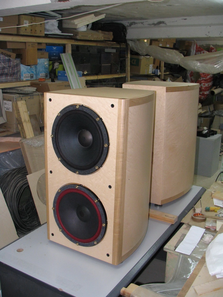

    По умолчанию Re: Отделка корпуса шпоном
    Цитата Сообщение от vladimir_ar Посмотреть сообщение
    Такой еще вопрос. Можно ли согнуть шпон на скруглениях граней радиусом 5-10 мм? Кто нибудь пробовал? Просто думаю (планируется в перспективе шпонирование) - снять радиусы на вертикальных гранях (будет красивее) или нет.
    Проще в местах закруглений сделать вставки из дерева и потом их скруглить. Ну может не проще, но вид получается не плохой. Таким способом делал соединение боковых стенок с передней панелью и с верхней и нижней панелью.

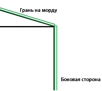

  20. #2099
    Завсегдатай Аватар для Fusion
    24.06.2006
    2,167
    Цитата Сообщение от a_lumnus Посмотреть сообщение
    Fusion, для подрезания щпона на плоскостях, сопрягающихся под углом более 90 градусов, используют (выбирают для себя) один из трех инструментов:
    что касается последовательно наклейки - последним клеится, как правило лист, закрывающий все стыки -т.е. он подрезается последним. стыки остаются, но их не видно, с места прослушивания.
    Спасибо. Есть ценные вещи, которые я не услышал от Ksa007.
    Кстати, у если поставить фрезер, вывести фрезу на 0 и потом поднять на 0.5-1 мм.
    Это к тому, что 1 мм потом легче сошфлифовать, но есть опасения, что может шпон дерануть.
    И еще один вопрос - по верхней грани шпона все понятно, а вот как делать стык бока и боковой грани? Там ведь образуется зазор. На втором рисунке надеюсь понятно.
ID:	217175   Нажмите на изображение для увеличения.

  21. #2100
    08.03.2010
    2,900
    Удобно придавить бруском поверхность, на которой нужно отрезать лишний шпон и канцелярским ножом отрезать лишнее.Брусок- как опора на которой лежит шпон.Срезать под корень не нужно, можно даже лишнее отрезать.Что останется(1-3мм)- снимается бруском с наждаком, двигая им по соседней грани.Таким способом получается делать совершенно незаметный переход.
