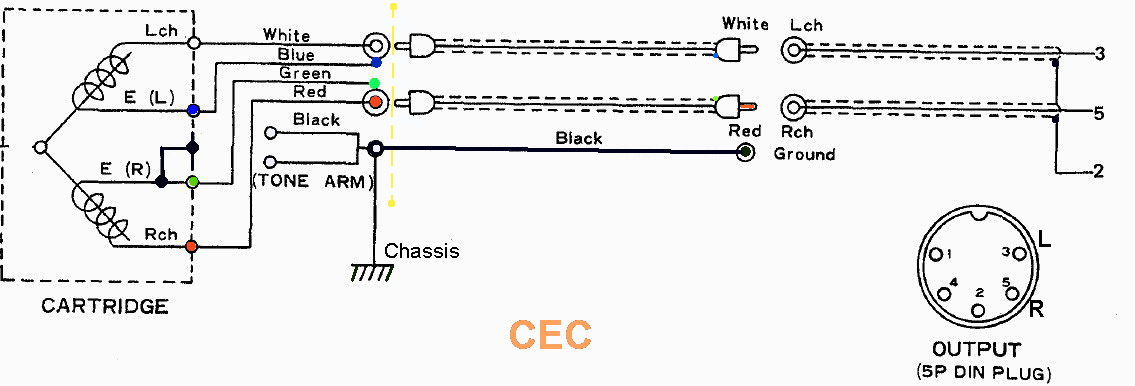

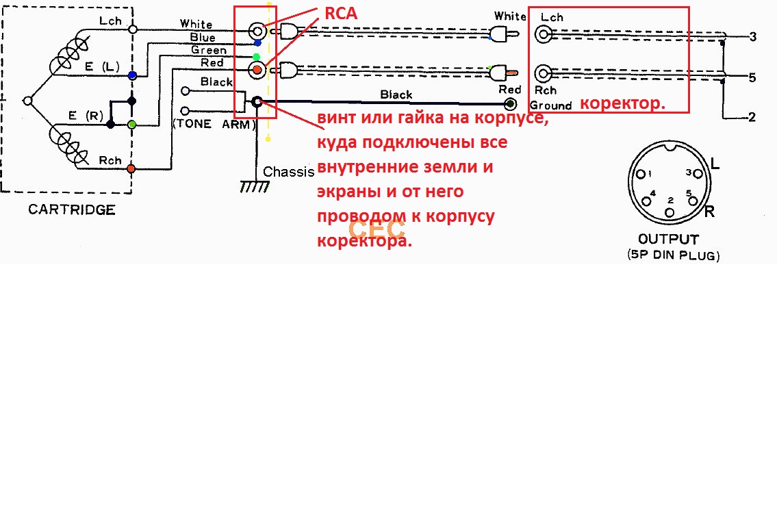

    -=SS=-, у вас "промышленный" корректор. С большой уверенностью можно сказать, что возникающие проблемы не связаны с ним.
    Скорее надо искать причину в разводке тонарма, организации земель. Эти схемы стали классикой еще в 60-х годах прошлого столетия, и за это время практически не менялись.

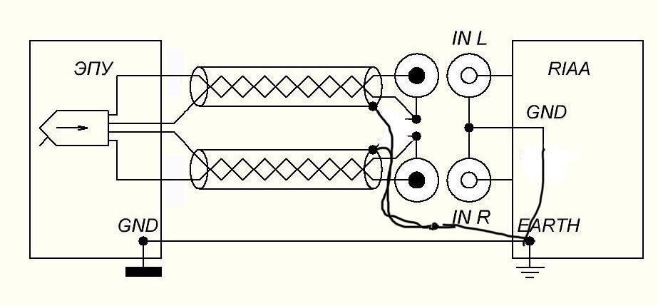

    Да это я знаю.
    Но как мне кажется в «моей» схеме, земли подключены также.
    Разве нет?

    -=SS=-, По вашей схеме точка GND проигрывателя сидит на корпусе, а по идее должна быть изолирована от него. Как сделано у вас , непонятно.
    Схема соединений СЕС - это более понятный вариант.
    Если выводили сигнал не терминалами, а кабелем, то тогда цветная картинка более подходящая.

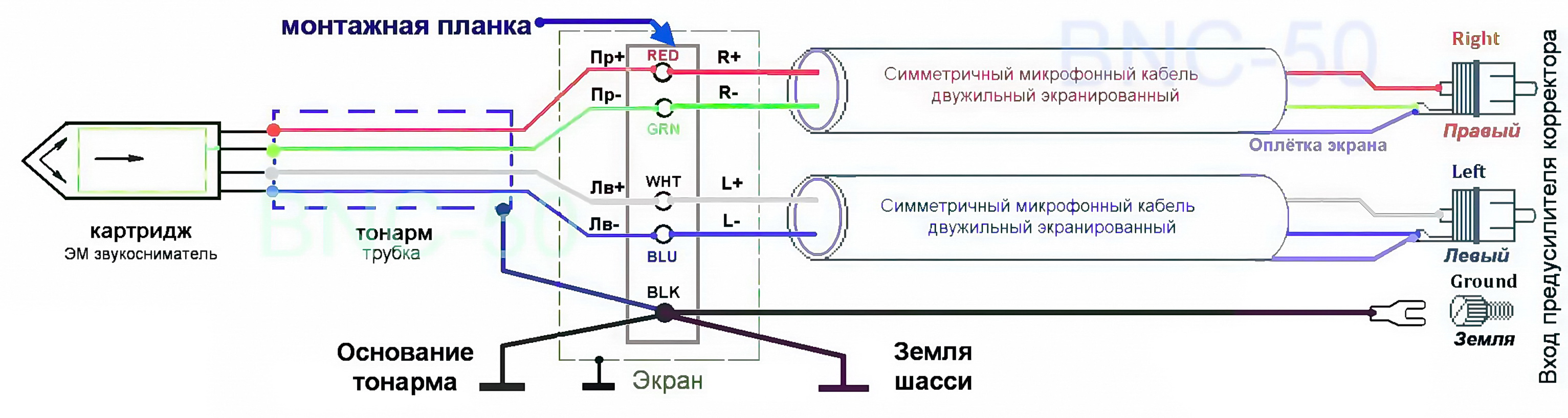

    Погодите, я заблудился в трех соснах.
    У родного кабеля есть 4 провода и 2 экрана.
    4 провода естественно к своим контактам rca.
    Внутренний экран соединен с тонармом.
    Внешний экран соединен с корпусом проигрывателя.
    Оба эти экрана я соединил вместе и подключил к винтику земли на корректоре.
    Я где то допустил ошибку?

    Grommit, да, два экрана, один в другом.
    Не моя выдумка. Так сделано по заводу в Э-017.
    Вроде ж за сто страниц должны были разобраться со всем чем можно, а я как будто бы новость сообщаю…
    Четыре провода, вокруг них экран подключенный к тонарму. Поверх еще один экран подключенный к корпусу проигрывателя.
    Я собираюсь запаять рса так что:
    экран от тонарма будет соединяться с земляными проводами головки(земля левый и правый каналы), на корпус каждой рса.
    Экран внешний, подключенный к корпусу проигрывателя, будет прикручиваться к земляному винтику корректора.
    Поидее это соответствует схеме.

    И всё это по схеме СЕС -Нажмите на изображение для увеличения.

    Изначально я припаял рса по схеме СЕС. Т.е. 4 провода головки каждый на свой контакт рса. А оба экрана соединил на землю корректора. Экран с тонарма и экран от корпуса проигрывателя. Получилось ровно как на картинке - рса с землей не контактировали.
    НО при этом был просто нереальный фон, за которым и музыки не было слышно. Фон уходил в двух случаях: 1. Если к винтику корректора подключить реальное заземление. 2. Если соединить проводом корпус рса с винтиком земли.
    Сделал второй вариант. Так и пользовался.
    Подскажите, что было не так?

    Да вроде все так. Без реального заземления-
    Проигрыватель - 4 от головы на RСА. Тонарм, его опора, шасси (плита) к Винту и на улицу! Межблок - жила в экране. На фонокоре RСА - сигнал и общий, к входу по каналам на его плате.
    От Винта проигрывателя провод на корпус(общий) фонокора(БЕЗ него -ФОН). В фонокоре - его корпус(металл) с общей шиной его питания. Грубо говоря все экраны и земли(общие шины) должны сойтись в 0-й точке питания фонокора. )
