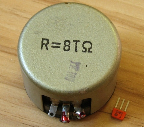

  8. #2067
    Завсегдатай Аватар для Arena
    18.09.2008
    г.Минск
    1,099
    По умолчанию Re: Выбор резисторов в звуковой тракт
    И если посмотреть, вся про-техника для кино, для звукозаписи, для войны и т.п. тех времен сделана на проволочных резисторах
    Держал я в руках проволочный переменный резистор номиналом 1 ГОм производства военпрома СССР 50х годов. Вещь! Даже не слишком большой, сантиметров 10 в диаметре и 4 в толщину.
    P.s. Всем спасибо за ссылки на резисторы.
    Есть у меня в коллекции прецизионный проволочный потенциометр диаметром 150 мм, только низкоомный. Не исключаю, что выпускались и с большим сопротивлением. Но чтобы 1 гигаом, да ещё в 50-х гг - это байки. Вы сами-то верите в такое? Микропровод по технологии Улитовского начали лить только с 1958 г. Самый высокоомный прецизионный сплав, доступный на тот момент, был Н60ГХ с погонным сопротивлением 200-240 кОм/м при диаметре жилы 3 микрона (10 мк по изоляции). Такого провода для 1 ГОм резистора понадобилось бы 4,5-5 км. А ведь ещё нужно отводы делать, для переменного-то резистора. Если вы хоть раз пытались разобрать серийный микропроволочный резистор типа МРХ или МВСГ с номиналом 20...1000 МОм, то знаете, что даже при чрезвычайно аккуратной отпайке колпачков микропровод рвётся от перепада температуры (Н60ГХ достаточно 10 грамм). Дума., никто бы в здравом уме не стал использовать в военпроме такие хрупкие изделия.
    Лично держал в руках. От какой-то военной измериловки. Когда мне его показали сначала тоже не поверил. И провод в нем был очень тонкий. габариты помню приблизительно, может и 15 см в диаметре.
    А вот насчет сопротивления таки Вы правы, мог и обмануться. Сейчас полез искать и нашел подобное.
    Маркировка сбивает с толку. Значит и тогда видел на 1 Т (тысячу) ом.
