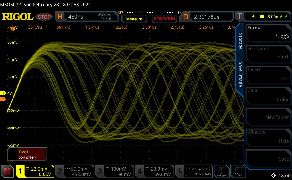

    Поздравьте, я получил что хотел. Вживую почти не отличимо от аналога. На аналоге совсем плавно, здесь легкая дискретность наблюдается, но всё очень живо выглядит.

    По умолчанию Re: помогите с выбором осциллографа.
    Elms, разрядность по вертикали у него какая?
    Дж. Бруно

    Завсегдатай Аватар для Elms
    21.12.2008
    3,352
    Цитата Сообщение от GogaZh Посмотреть сообщение
    какая?
    Стандартные 8 бит. Если про экран, то 1024х600.
