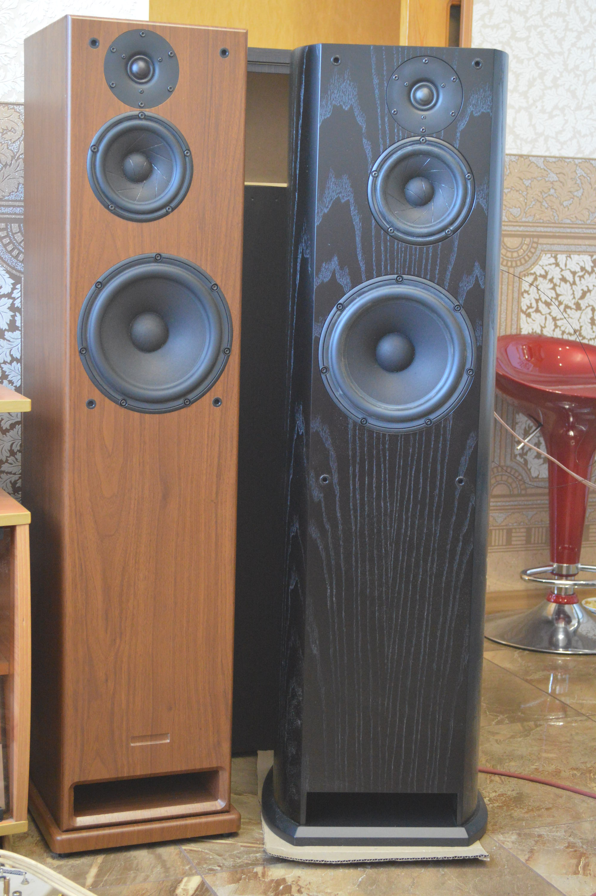

    Это и так понятно. Я хочу сказать, что не так сложно (для дуера) прыгнуть в "ультимативную" сторону.
    У меня нет таких планов - вкладывать деньги в то, что мне не надо.
    Но делаются и другие АС, к примеру на ревелаторах.
    И такого типа АС я тоже слушал, много разных. Выигрыш 12 ревелятора в сравнении с 76 мм куполом - возможность погромче давить в чуть бОльшем помещении (при соотвествующей пищалке).
    На микроуровнях - проигрыш в одни ворота.
    Ну там 15М ревелатор...Так это тот же "тип АС" , что и на куполе , других в планах нет. Нравится строить WMTMW - пожалуйста, кто против, повторяю - я не собираюсь. Думаю разговор исчерпан - Вы чемпион, можно поздравить?

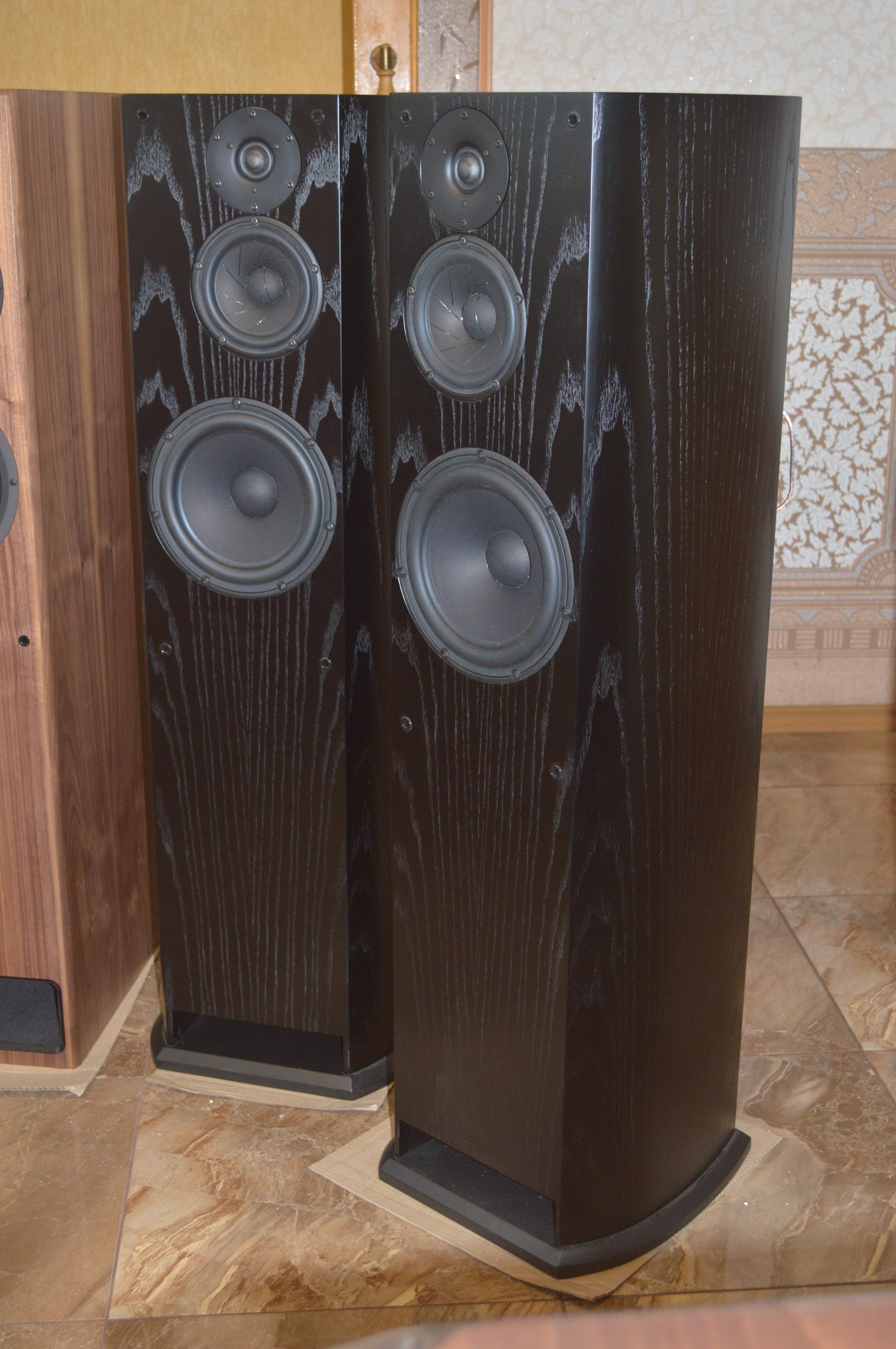

    Жесть. Блин, как такие "дилеры" умудряются народу "Hi-End" продавать. Все в кучу, не считая языка... Вообще тема прикольная, очень веселая)
    Дмитрий, а что собственно не нравится? . Не все люди писатели. Главное реальный отзыв о реальной АС . Да, слишком эмоциональный и сумбурный...не до запятых...

    Как всегда красивая работа! Интересен конструктив - колонки имеют округлые боковины. Алексей, скажите, с внутренней стороны эти боковины тоже изогнуты или плоские?
    Можно ли узнать состав динамиков, также интересно, удалось ли сравить эти АС с другими вашими ас ?

    Внутри стенки канала TL прямые. Состав динамиков :Scan-Speak D2904/710003 + Scan-Speak 15M/4531K00 + Scan-Speak 22W⁄8851T00 . Имел возможность сравнить эти АС с АС на купольном СЧ и АС на экселе с сатори. на мой слух АС на ревелаторах играет лучше АС на купольнике, что не является сюрпризом, т.к. бюджет АС отличается в разы. С АС на экселе с сатори в общем паритет. Подача звука отличается, на ревелаторах звук "комфортный" на экселе с сатори чуть более "открытый" как мне показалось. В общем АС одного уровня со своими нюансами.

    Красиво получилось. Какой величины помещение может озвучивать эта акустика?
