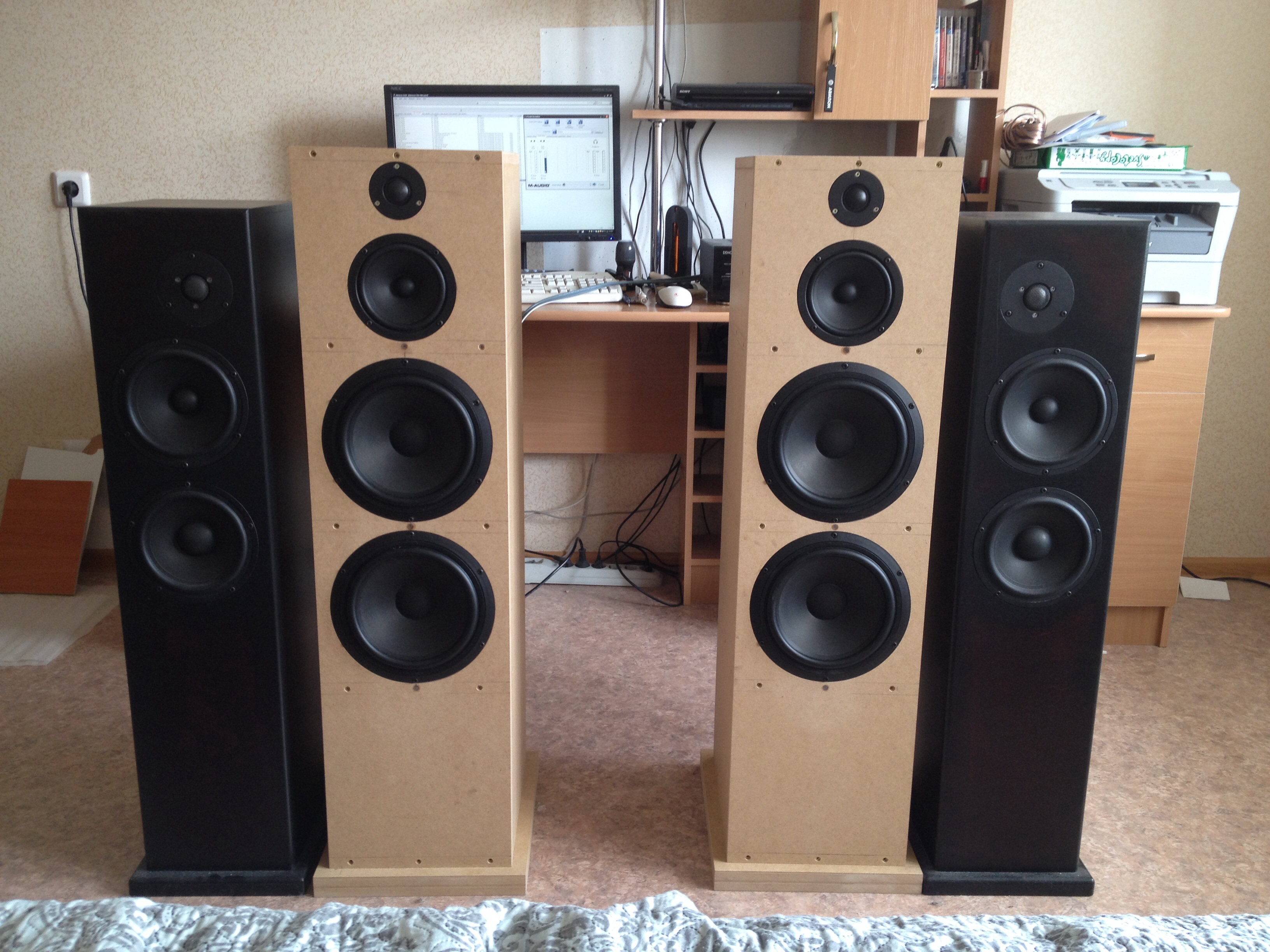

    Повторил проект Алексея Александрова, и решил выложить как я изготавливал данные АС:
Название:	титульный 8-8-5-1.jpg

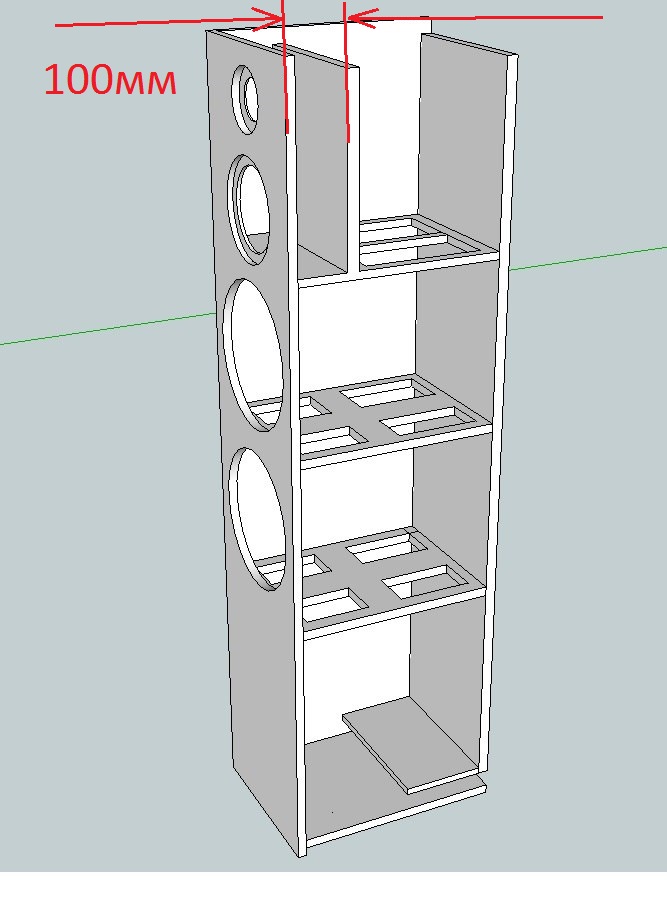

    Вот чертеж АС и схема фильтровНажмите на изображение для увеличения.

    Перед тем как начинать собирать акустику, надо определится из какого материала будем делать корпус. МДФ, ДСП или фанера. Я делал из фанеры 21 мм Но учтите! Если вы будете делать из материала толщиной больше чем на чертеже, то вам надо будет пересчитать чертеж так - что бы при сборке внутренний объем остался не измененным. И за ранее определитесь с фазо-инвертором если будете делать щелевой то заднюю стенку надо делать короче на 4 см.
    Вам понадобится 2-а листа фанеры 1520 Х 1520. И не пилите детали сами например эл. лобзиком! Ровно не получится как бы вы не старались - Лучше не экономить и заказать распил в магазине где будете брать фанеру. Мне распил обошолся в 600 руб. а 2-а листа фанеры в 1940 руб. Да, и за ранее перед походом в магазин сделайте на листочке оптимальный раскрой фанеры. Что бы в магазине наспех не рисовать и не высчитывать а то 100% ошибетесь в размерах.
    В интернете есть программы для высчитывания оптимального разкроя

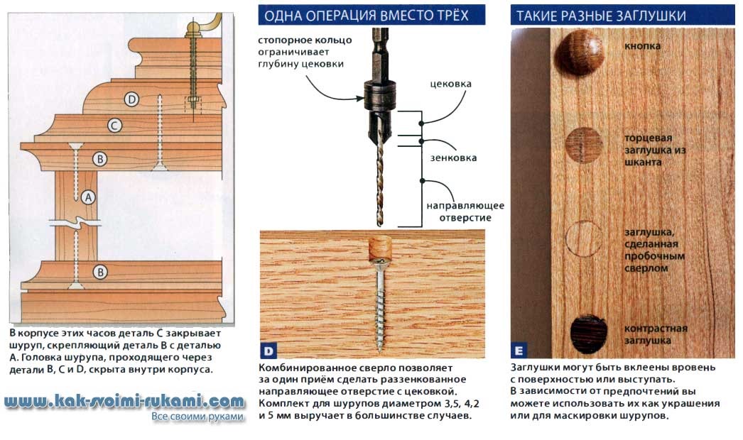

    2) Упаковка саморезов по дереву ( Я собирал на клей и саморезы, так прочнее и проще если нет струпцин.)

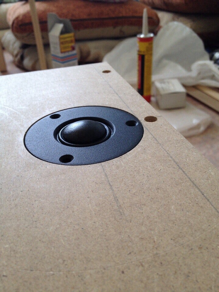

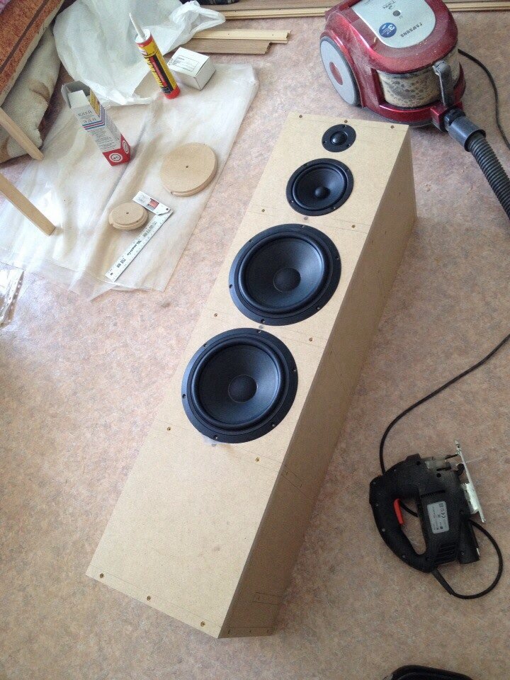

ID:	217781После того как корпус собран, фрезеруем углубления под флянцы динамиков и вырезаем посадочные отверстия под них.
    Для фрезеровки углубления под флянцы динамиков вам придется изготовить лекало для фрезы! При изготавлении лекала учитывайте диаметр и радиус фрезы которой будете прохадить углубления - у меня была 15-ая фреза радиус ее 7.5мм. И перед фрезеровкой тренеруйтесь на ненужных обрезках. Крепится оно под подошву ручного фреза! Пользоватся им элементарно. В центр размеченного круга ставится ликало с фрезой и прикручивается саморезом но не сильно что бы фреза крутилась без проблем.
    Углубление делать на 5мм (тоже за ранее выстовляем на ручном фрезере и пробуем на ненужном обрезке)
    Главное не начинайте эту работу пока не придут динамики - так как флянцы меняются от комплекта к комплекту, и их посадочные места тоже! У меня ка раз не совпали посадочные места и флянцы с чертежом Алексея! (Благо я догадался подождать динамики сработало 6-е чувство
ID:	217782У меня попались басавики со скошенными флянцами на краях, по этому я их не делал за подлицо с остальными динамиками.
    вот по этому и не делайте на фасаде отверстий и углублений пока не дождетесь динамиков!

ID:	217788Прослушка получившегося перед окончательной шлифовкой и покраской. Предварительно покрасил фазоинвертер и по кругу прокрасил посадочные места флянцев динамика - Дабы не было видно фанеры в зазорах после покраски.

    Повторяю проект Алексея на калужских динамиках. Сч-мр1304.8. Остальное все без изменений, фильтр и конструкция все как по чертежам. Послушав около 3х недель решил что нужно заниматься отделкой. Играют очень достойно. С хорошим низкочастотным потенциалом. Сейчас пока замазываю саморезы, врезал врезные гайки под крепление сч и нч. Времени пока мало, поэтому процесс идет медленно. Проект достойный повторения!
    ---------- Сообщение добавлено 14.46 ---------- Предыдущее сообщение было 14.26 ----------
    Немного фото:

    Вопрос по чертежу, перегородка вертикальная для ВЧ и СЧ динамиков, которая размером 228х220, на каком расстоянии от передней стенки она стоит?
    В 2см от магнита сч динамика.
    Можно в чертеже указать, что б подобных вопросов не возникало.
