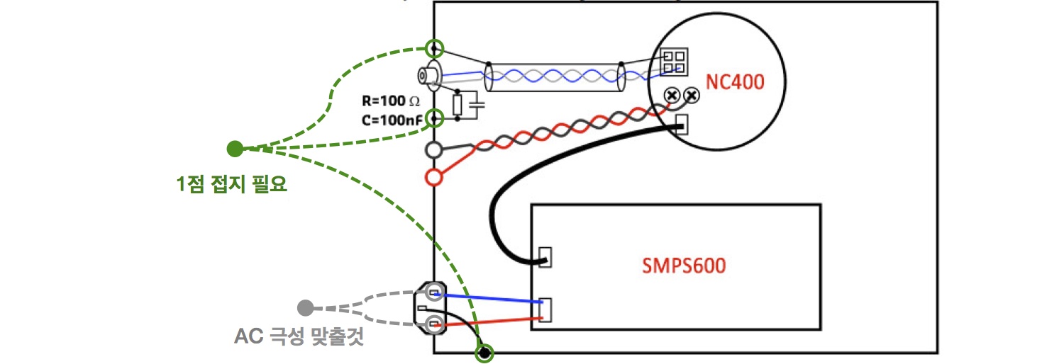

    Так все таки, может кто подсказать по поводу РГ. Регулятор громкости надо ставить в ЦАП-е? И чем выше качество РГ тем лучше? Т.е. на выходе звук от РГ зависит?
    вариант раводки земли http://diymania.net/bbs/board.php?bo...power&wr_id=34
    РГ может стоять как на входе усилителя так и на выходе источника. В обоих подходах есть свои плюсы и минусы. Качество РГ влияет на звук. Если это качественно реализованный дискретный РГ то его влияние довольно малозаметно.

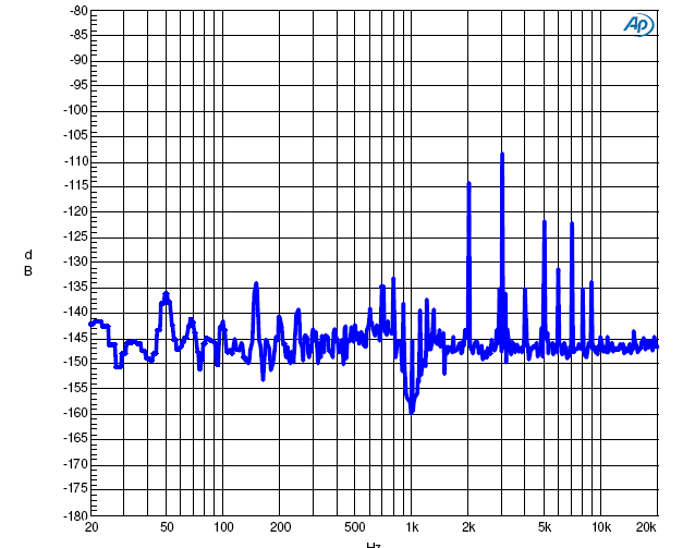

    Спектр при мощности 200 Вт. На единицах ватт гармоники не измеряемы. Цена 1,5 куе за двойное моно
