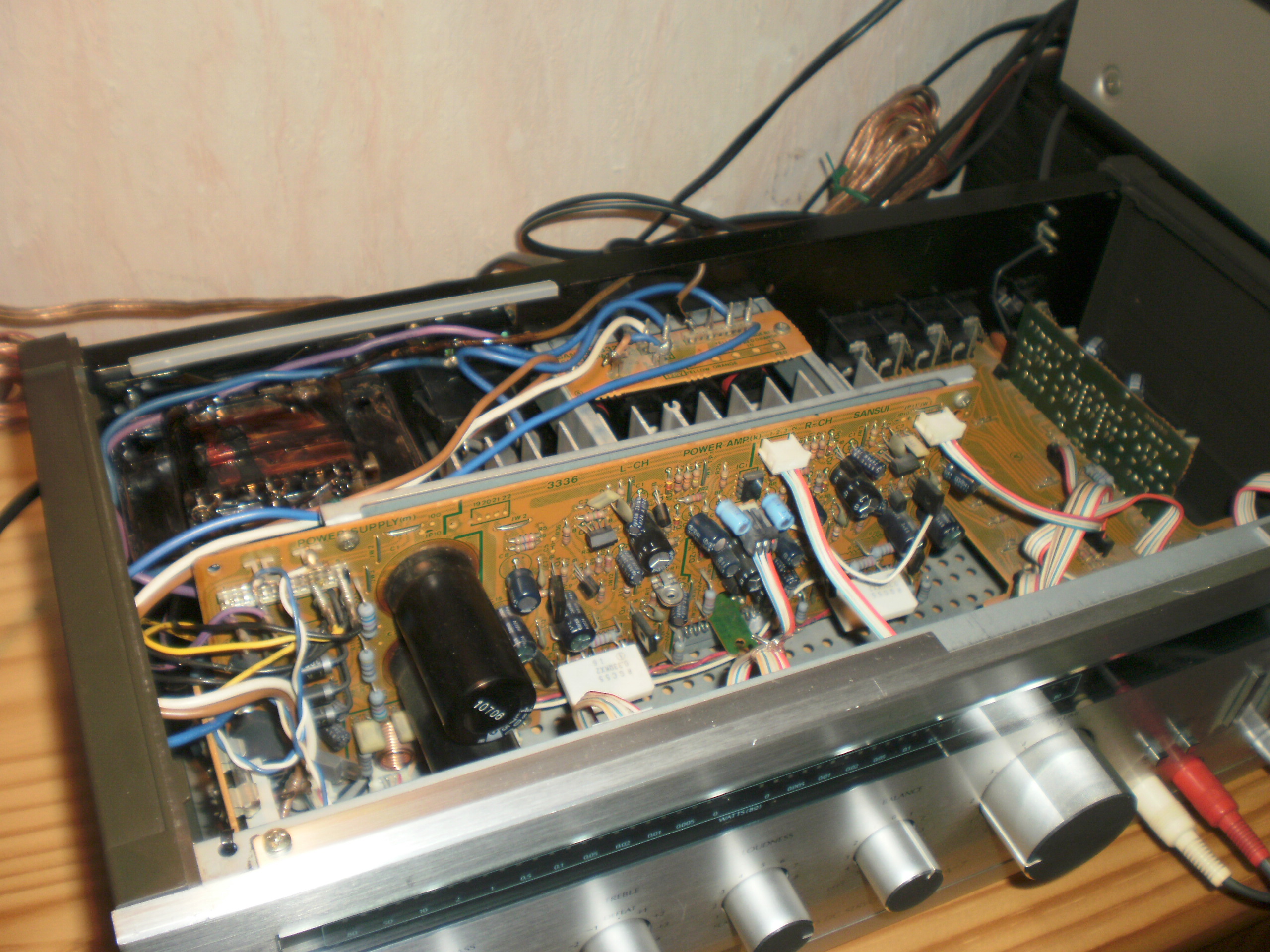

ID:	174529запах идет от трансформатора. думаю что так уже полазили с поялом не раз,,,,,,,Нажмите на изображение для увеличения.

    Похоже, что транс побывал в перемотке. Внешняя обойма кривовато сидит, и следы почерневшей пропитки - следствие сушки при высокой температуре, для ускорения процесса.

    да, так и есть, вот от него и прет ,,,,, близкие не выдержали. посоветовали снести на мусорку,,,, а мне жалко, занесу в подвал, может кому пригодится,,,

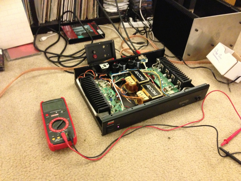

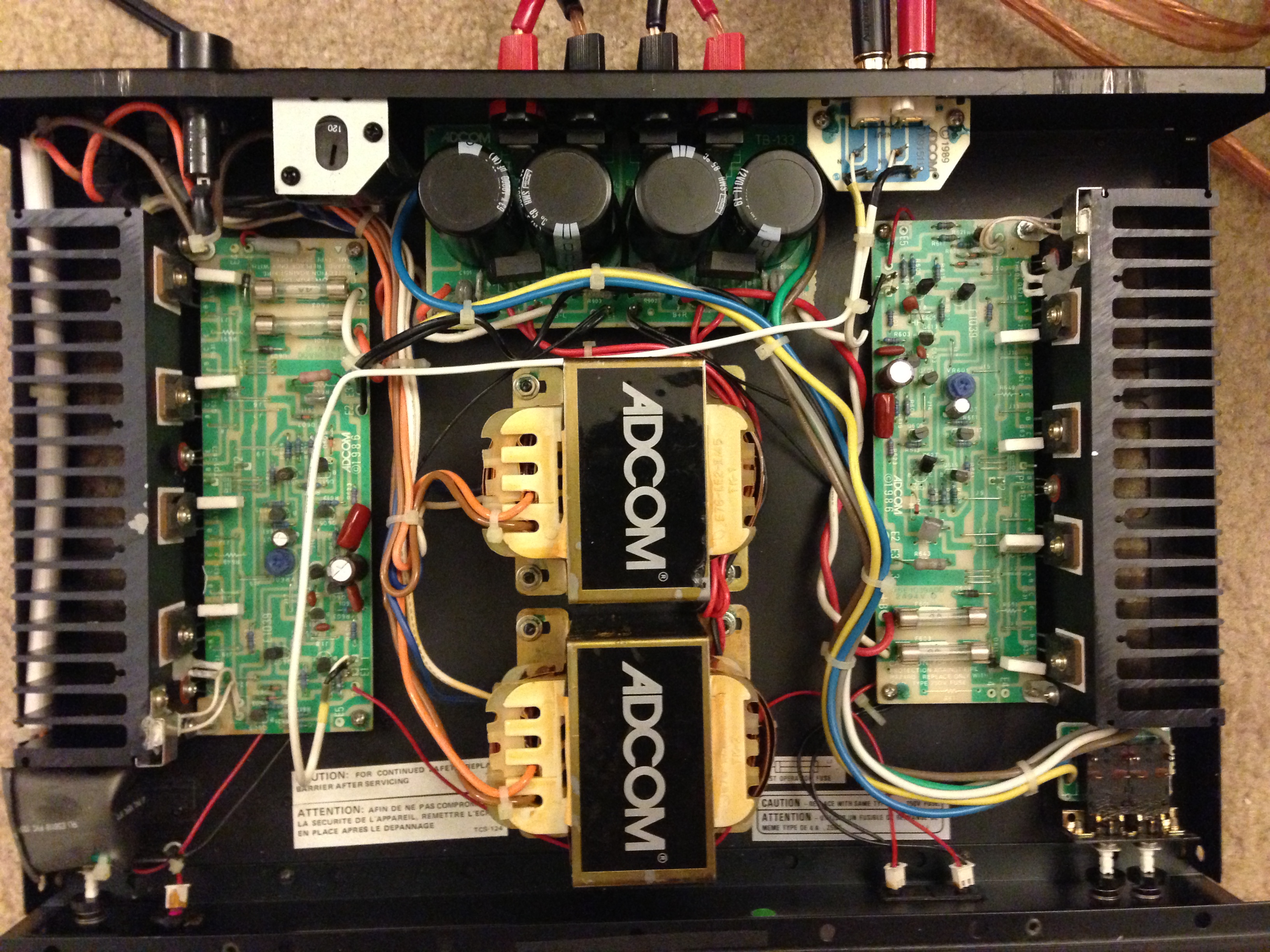

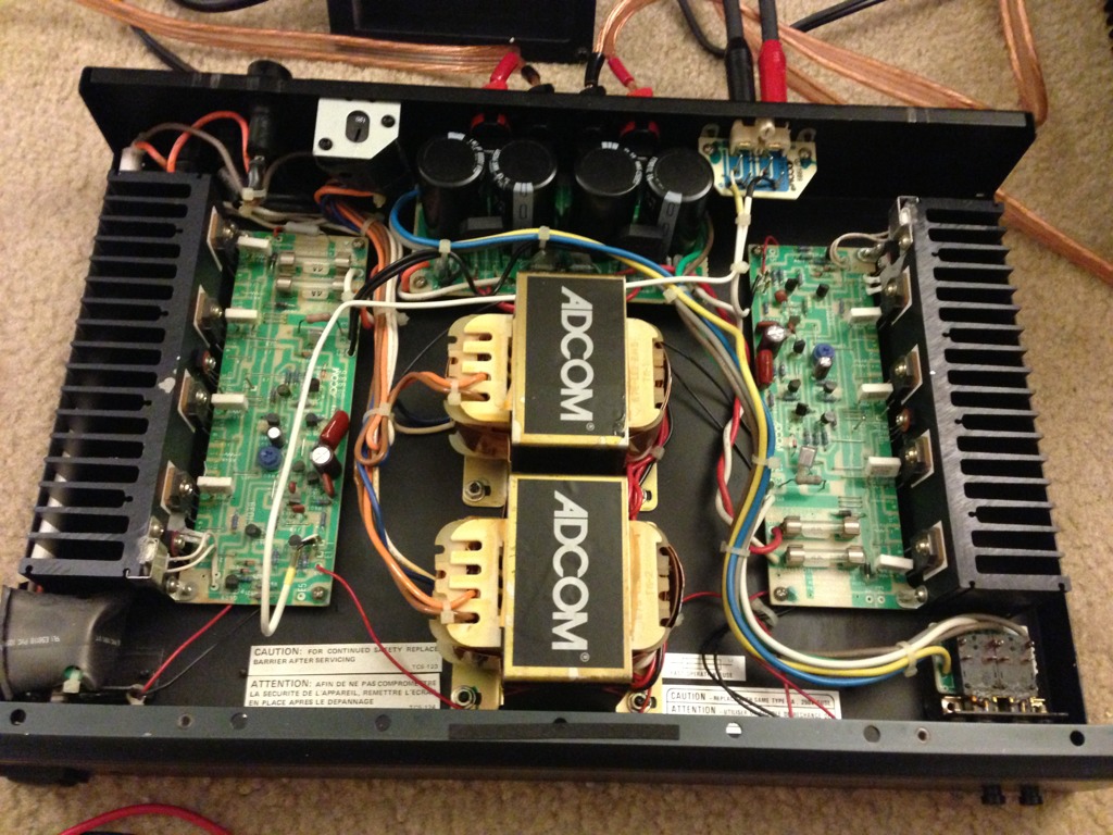

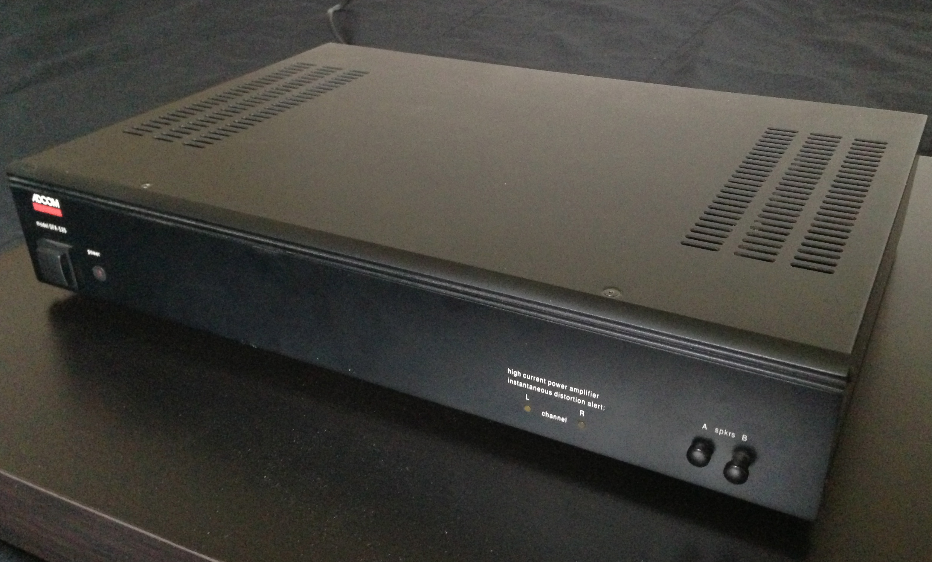

    Вот закончил профилактику очередного ADCOM GFA-535. Это теперь мой самый любимый усилок если просят совета . При ценах на вторичке тут, конкурентов ему нет. При том, что он работает и на 220В, так вообще! Этот полетит в Москву.
    Поменял электролиты, в питании поднял с 6800 на 10000. При этом столкнулся с проблемой: расстояние между выводами у заводских кондеров и платы соответственно -- 15мм. А найти такие конденсаторы сложнее чем с 10мм (30х50 и 10мм между выводами). Но на плате широкие дорожки, так что без особого труда сверлятся отверстия рядом, поближе.
    По совету Нельсона значительно поднял ток покоя: с 5мв (в паспорте) до 17мв на резисторе 0R22, что примерно соответствует 22мА –>77мА (). Радиаторы держат даже у такого малыша.
    Эти несложные действия улучшили звук. Низ стал посолиднее и плотнее(все равно осталось немного нехватки в самом нижнем регистре, но совсем чуть чуть), при увеличении тока покоя прибавилось динамики и кажущегося пространственного разрешения. Самым большим неудобством в использовании это усилителя я бы назвал зажимы проводов АС. Увы, этими зажимами пользовалась еще и Ямаха в своих моделях начала-середины 80х(M-50, M-70). Но так как я недавно закончил изготовление корпусов для своего усилителя, возиться с металлом, чтоб поменять их на что-то поудобнее мне очень не хотелось — оставил. Остальное в конструкции очень удобно. Все раздельное за исключением платы конденсаторов блока питания. Каждый канал на своей плате, легко добраться. По разводке — можно было немного поаккуратнее, но по сравнению с большинством усилков с 70-80 да и 90х все не так уж и плохо .
    Несколько слов по звуку.
    Данный экземпляр я слушал на новом тестовом СД(усилок слушал на СД... хм, ну вы меня поняли ) Prophetmaster*а и надо сказать результатом остался в целом доволен. Усилитель достаточно четко создает пространственную картину, при сложных пассажах не сваливает инструменты в кучу, и не сильно окрашивает тембр. И самое главное, при мощности в 60вт и размерах усилителя дает большой звук.
    Из недостатков можно написать об, упомянутой выше, особенности НЧ, но это, вероятно, связано еще и с тем, что я установил новые электролиты в питание и через 5 минут начал прослушивание (может и нет). В целом прослушивание СД-4 не вызывало отвращения, а наоборот, хотелось дослушать до конца. Кое-где, конечно, были нарекания, но куда без них. Отмечу еще большой запас по току данного усилителя, саундтрек с «Пиратов» поразил своей масштабностью, особенно, когда понимаешь, что это звук делает усилитель размером примерно как современным СД плеер .
    В целом, как уже писал выше, это отличный усилитель. Но, имейте в виду, что в нем нет защиты АС, это некоторая опасность.

    значительно поднял ток покоя: с 5мв в паспорте до 17мв.
    С каких это пор ток покоя в милливольтах меряется? )))))
    Внутри разводка проводов конечно кривовата. Можно заметно улучшить с хорошим результатом на слух.
  10. #190
    Давно не заходил
    02.09.2009
    Вашингтон Д.С.
    1,033
    По умолчанию Винтажные усилители и ресиверы - более 50 моделей
    " А в попугаях я значительно длиннее." 0.22Ом резистор. Для зануд

    mr_RBG, Можно было написать что ток покоя составил теперь 77 мА против 22 мА в стоке .
  13. #193
    Давно не заходил
    02.09.2009
    Вашингтон Д.С.
    1,033
    Ну я больше хотел показать во сколько я поднял . А так вы все правы, естественно. Кстати, в мануале говорится как раз про замер напряжения.

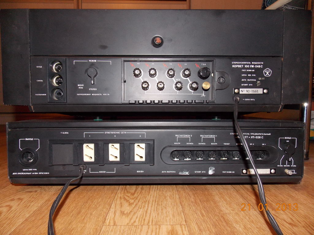

    Двухблочный усилитель мощности Корвет УП-028С и Корвет УМ-048С
    Много слышал об этой двойке и плохого и хорошего, но ни слушать, ни покопаться в аппаратах раньше не доводилось. В свое время, интегрированный Корвет 068 оставил у меня хорошее впечатление по звучанию, но помню, что перегревался постоянно, особенно в жаркую погоду. Волею случая попал ко мне такой комплект, выпущенный в 1990 году, да еще и с ненарушенными пломбами Стоил по тем временам целое состояние – 580 руб УП и 550 руб УМ. В 1990 году мне можно было только мечтать о таком усилителе

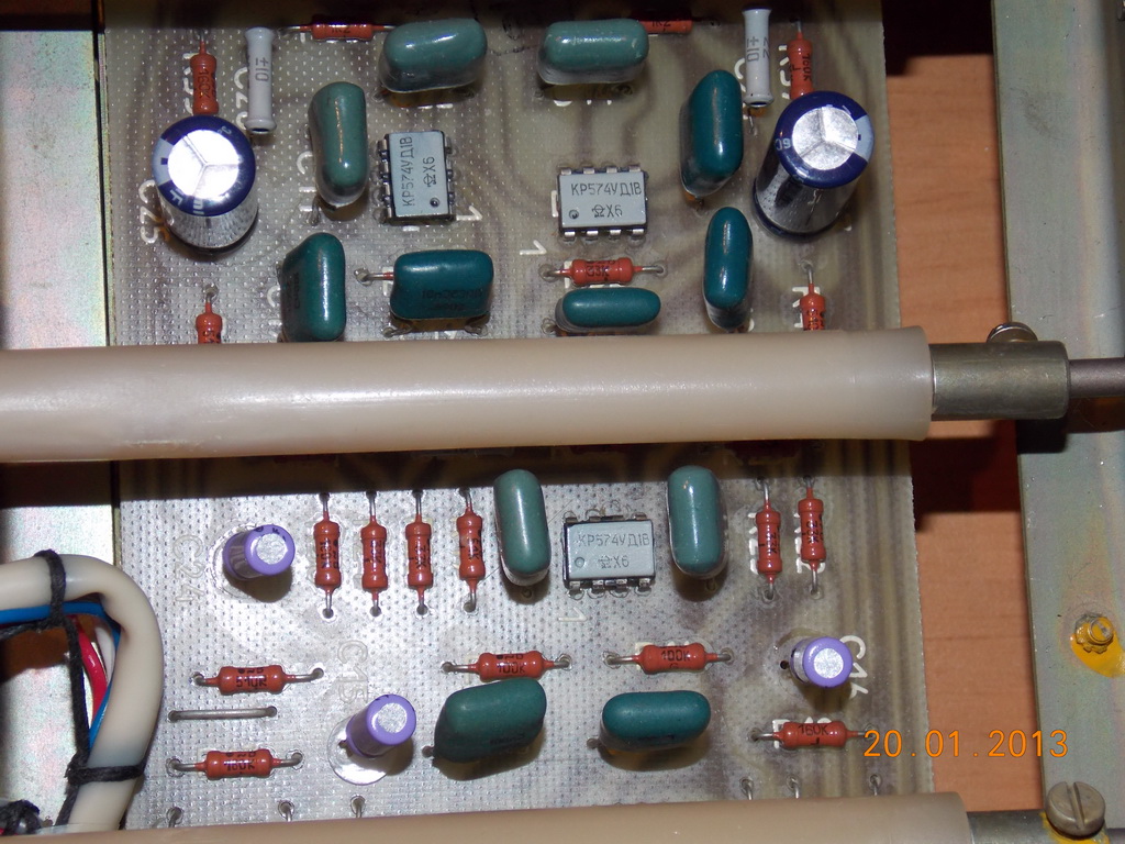

    Схемотехнически усилитель выполнен на быстродействующих (100 В/мкс) ОУ КР574УД1В, правда, их там напихано достаточно много, чтобы обеспечить работу коммутатора режимов и темброблока. Усилитель для наушников выполнен тоже с ОУ 574УД1В на входе и находится на отдельной плате вблизи передней панели, с приличными радиаторами на плате, на которых установлены выходные транзисторы КТ814 и КТ815. Разделительный конденсатор на входе УП оставил штатный – К73-17 (2.2 мкФ). Схема во вложении.

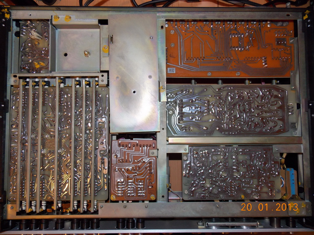

    Пред был в полурабочем состоянии – играл тихо и только один канал. Поменял все электролиты (были К-50-16, вполне рабочие), но основная причина оказалась в реле, которое стоит на выходе (РЭС-6) и блокирует выходной сигнал при выключении питания. Реле убрал с пути сигнала, но из-за этого потом пришлось переделывать защиту оконечника (об этом позже). После этих процедур все заработало и звучание УП на наушниках (AKG K-301) мне понравилось и я взялся за оконечник.

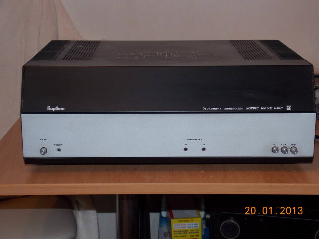

    Усилитель мощности Корвет 100УМ-048С
Название:	УМ собран 2.jpg
Название:	УМ собран.jpg

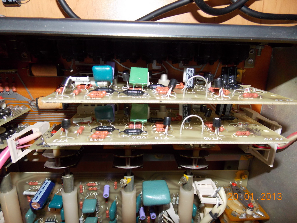

    Видел ранее схему такого Корвета и знал, что у него на выходе по две пары КТ818/КТ819 в металле. Испытал настоящий шок, когда вместо этого увидел по 9 пар «железных» КТ864/КТ865 в каждом канале! Оказывается, что была и такая версия. Схема во вложении. Схема другого варианта есть в посте на следующей странице: https://forum.vegalab.ru/showthread....=1#post1658574
    К усилителю можно подключать две пары АС, которыми можно управлять с передней панели, а также имеется выход на наушники (на задней панели), тоже коммутируемый. Разъемы для подключения АС винтовые, надежные, но отверстие в терминале рассчитано на достаточно тонкий провод, бананы тоже не подключаются. Можно подключить провода большого сечения, но только с «лопаткой» на конце. Входное гнездо тоже DIN, соответственно.
    Усилитель может работать на нагрузку 8 Ом как моноблок, в мостовом режиме, сзади есть переключатель. Скорее всего, это будет 200 Вт/8 Ом, но тогда понадобится два оконечника
    Сделано все также капитально, как и в преде, ко всему можно добраться, только радиаторы, заднюю панель и платы уже приходилось откручивать. Чтобы поменять все мелкие электролиты пришлось потратить не меньше пары часов. На замену использовал оригинальные электролиты Samwha и Jamicon стандартных серий на 63 В и на 100 В. Большие банки – 4 шт. по 15000 мкФ (К50-37) – вполне живые и я их оставил на своих местах.

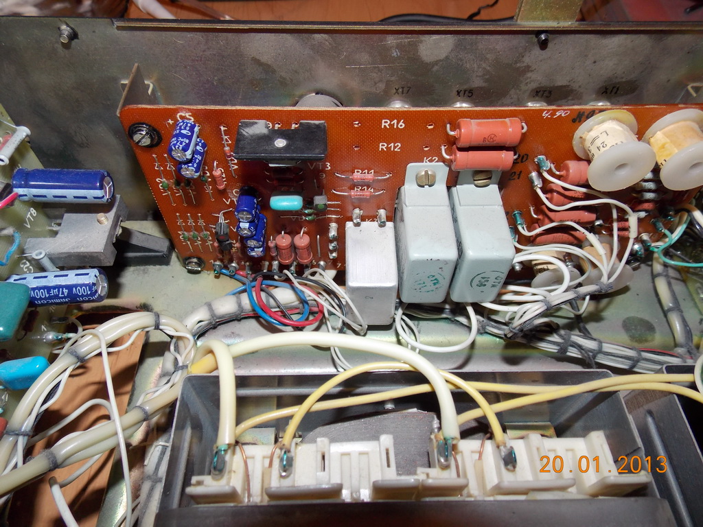

    Оконечник был рабочий, только у него иногда несанкционированно срабатывала защита от перегрузки и неправильно работала задержка подключения АС – частенько были слышны в динамиках переходные процессы при включении/выключении УМ. Причина – высохли кондеры на плате защиты.
    После замены электролитов обнаружилось, что защита почему-то отключает АС не сразу после выключения питания, а как-будто «ждет», пока начнутся переходные процессы. Я так понял, что блокировочное реле на выходе преда было завязано на работу защиты, но я же его ампутировал, в угоду звуку.
    Стал разбираться, и понял в чем дело: все напряжения питания в оконечнике обеспечивает один мощный выпрямитель на диодах КД213, поэтому, пока большие банки электролитов не разрядятся, реле защиты не отпускаются, так как питание платы защиты (+33 В) сформировано из основного (+50 В). Реле в защите 3 штуки – два на АС и одно на наушники. Проблема решилась довольно просто – на питание лампы индикации включения (6.5 В переменки) я повесил выпрямительный мост с небольшим конденсатором и запитал от него пятивольтовое реле, через которое подал питание +33 В на плату защиты. Теперь, при выключении питания, реле отпускаются практически сразу и в АС тишина. При включении питания все работает штатно.
