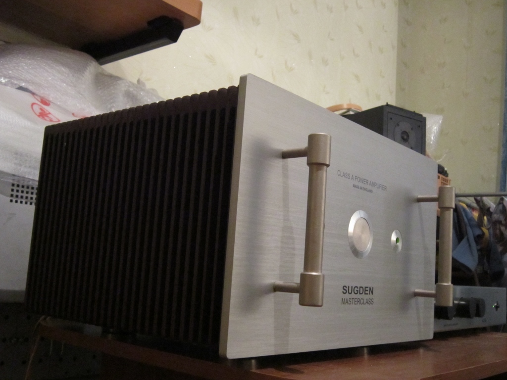

    Попался на глаза журнал со статьёй и фотографией этого усилителя (см. приложение). Заинтересовался, и на просторах Сети нашёл схему. Ввиду относительной простоты схемы ( и поразившись в очередной раз ценой на такие аппараты) хочу собрать клон этого усилителя. Останавливает только отсутствие информации из других источников. Прошу сообщество подсказать сильные и слабые стороны этого аппарата. С благодарностью приму дельные советы по модернизации (если она нужна).

    Весь прикол в том, что у АС с номинальным сопротивлением 8 Ом реальное сопротивление может доходить до 4х Ом, у некоторых меньше. Думаю, скупиться на ток покоя не надо, если радиаторы конечно позволяют.
    Смысла нет, см пост #124.......растут искажения....

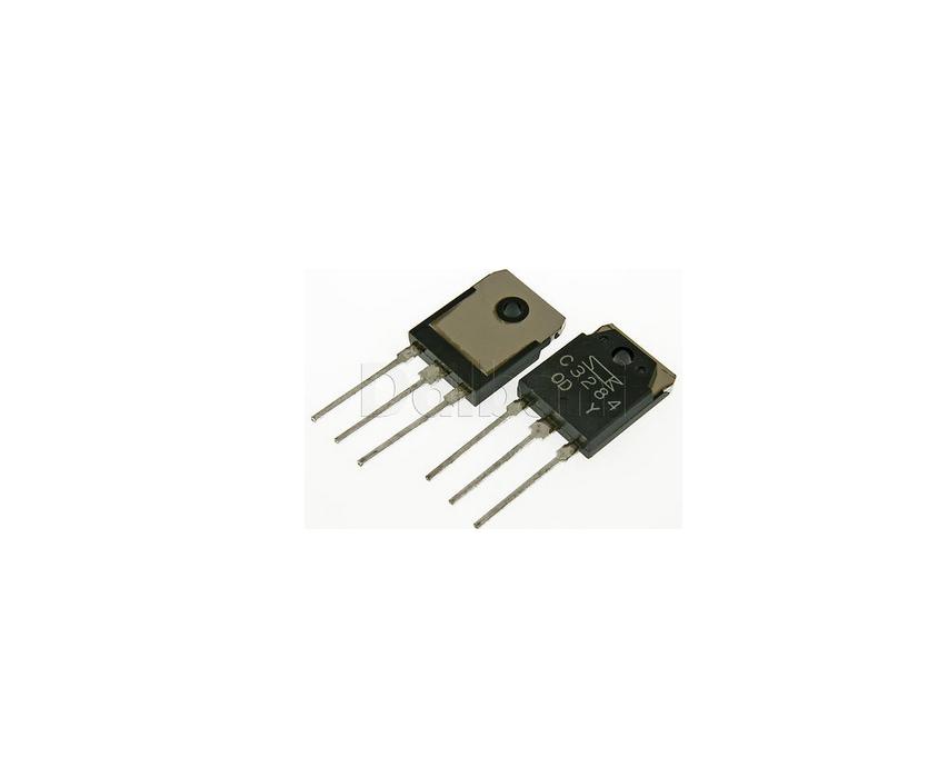

    По умолчанию Re: Делаем клон Sugden Masterclass IA-4
    das2, глянул по случаю на пост №120, бросилось в глаза, что нет такого грейда, как у вас на фото у 2sc3284. D буква - правильно я рассмотрел? Если это "O" то все равно не правильно. "О" грейд везде где я видел маркировался вот так http://www.ebay.com/itm/1-x-2SC3284-...item257b930e4b.
    Может это и есть причина роста искажений?
    Надо ставить транзисторы мощнее, у этих, видимо, рабочая точка оптимально при 1,1А. Либо параллелить.
    Да возможно и леваки....хотя их и всячески проверял....
    Ну поставлю тогда 2SC2922 от Милла....
    Хотя порылся в инете по фоткам "подлинников" вроде бы всё нормально
    Да, эти Y похожи. Если получится измерить с 2sc2922 было бы интересно посмотреть.

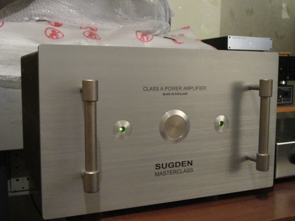

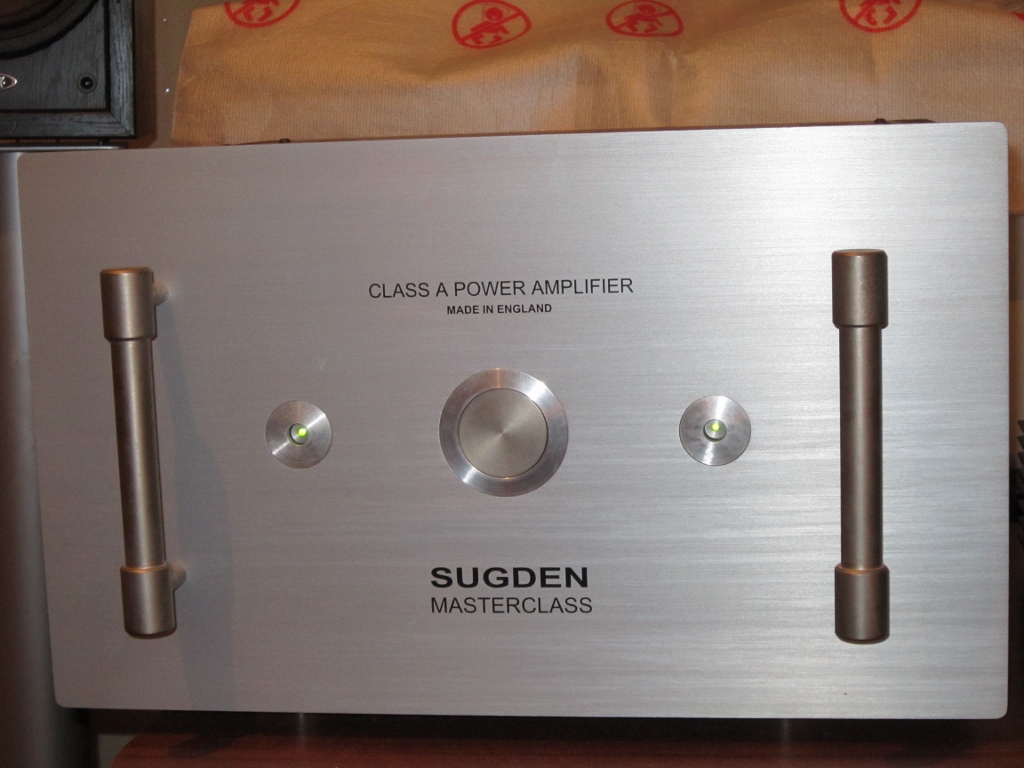

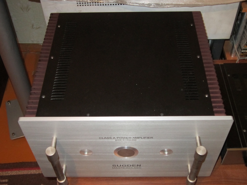

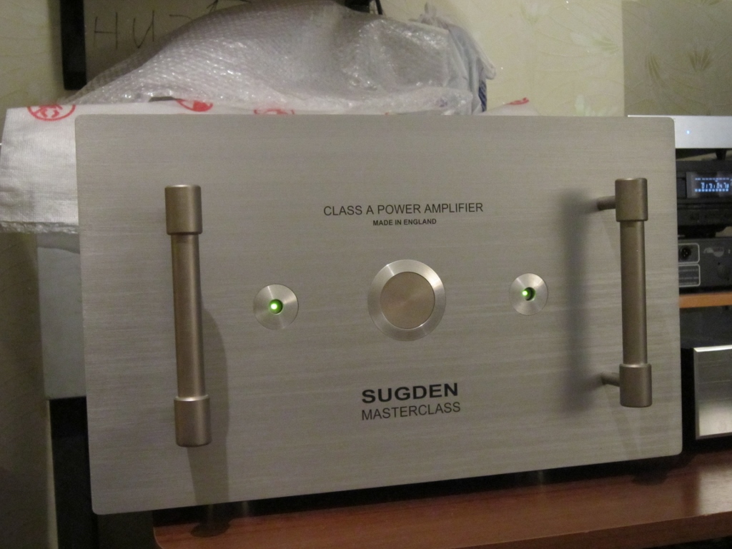

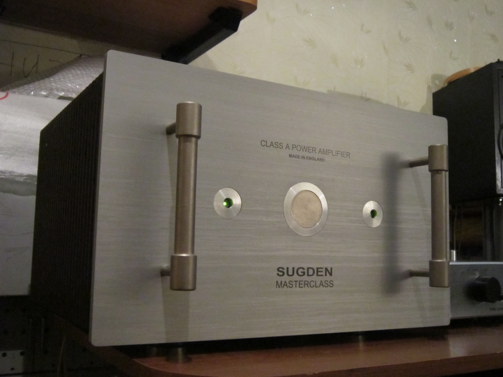

    Толя, а на последнем фото чей клон? Не твой ли?
    Прекрасная реализация! А звук?
    А звук?
    Звуком доволен, было с чем сравнить
    на фото - доченька.

    Цитата Сообщение от giv94 Посмотреть сообщение
    Анатолий SPA4 - это бренд или самопал?
    Это клон вот этого аппарата - http://market.yandex.ru/model.xml?mo...5639&hid=90554
    В питание только добавлен синфазник, феррит на провод 220В внутри корпуса, 0,47мкФ параллельно первичке.
    Ну и сам БП - выпрямители, мощные Шоттки и емкости на платах от Лучезара. Транс в стальном экране залит эпоксидкой. Главное - провода к входным клеммам - серебряная монокристаллическая моножила во фторопластовой изоляции, ну просто такая была

    Вот, но это не IA-4, это SPA-4.
    Корпус итальянский с модушоп или другой ?
    c корпусом помог человек с ником karmadon, такой корпус он делает по моему заказы уже 2-й раз, смотрится весьма!!!
