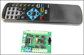

    Ещё нашёл ИК ДУ ВМ8040 на Mega8, но опять то-же самое:
    Импульсный режим
    В импульсном режиме при нажатии кнопок от 1 до 9 и 0 будет происходить активация соответствующего выхода CON1-CON9 и CON10 на время заданное при программировании (см. программирование, пункт 2d).
    Триггерный режим
    В триггерном режиме при каждом нажатии на кнопку происходит смена состояния соответствующего выхода (на противоположное).
    Режим удержания
    В данном режиме при нажатии на кнопку от 1 до 9 и 0 будет активизироваться соответствующий выход CON1-CON10. После отпускания кнопки или пропадании ИК сигнала – активность с выхода снимается.
    Всё хорошо, но как объединить эти режимы в одном пульте, как у всех промышленных устройств?
    Например: две кнопки тригерные, четыре на удержание,
    и четыре импульсные, как в ТВ при переключении программ !
    Тогда-бы получился полноценный, универсальный ИК ДУ
    http://www.masterkit.ru/main/set.php?num=1137

    Андрей Константинович
  6. #185
    13.11.2007
    МО Салтыковка
    76
    11,993
    По умолчанию Re: Простейший ДУ
    Кто-нибудь взялся-бы и сделал универсальный ИК ДУ почти для всех случаев жизни.

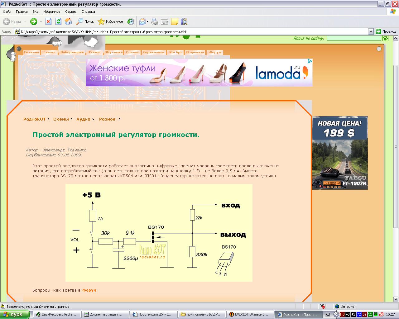

    Проще нэту, и еще приемник с логикой поставить.
    Все знают это проще, но оно для высококачественного звуковоспроизведения не подходит.
