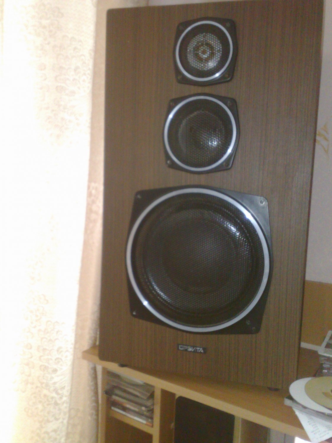

я приобрёл сеи колонки и хочу доработать, т.к на них нет фазоинверторов и низы что то слабоваты.. Работают от усилителя кумир 35у-201с.. Может кто подскажет кто имел с доработкой этих колонок..Какой лучше фазоинвертор поставить![]()

Это как так нет ФИ? Две трубы внутренним диаметром 50 мм и длиной где-то 180 мм. Расположены ниже НЧ динамика, ближе к боковым стенкам. Закруглённые грани у боковых стенок. На задней 1 или 2 переключателя на СЧ/ВЧ головки. Может у Вас не Орбита -016?
либо не орбита , либо она уже переделана была. .

Давайте фото снаружи и еще лучше внутри, и что хотите от них, а там дальше посмотреть![]()
основной вид....35ас-016 93года
а куда фазик дели? кто сьел? даже два фазика.
такая модель орбиты) у неё диапазон от 40Гц

стоит ли низкочастотник менять? И поставить ФИ?
Низкочастотник нормальный. ФИ рассчитать надо.У тебя как опыта по колонкостороению? у меня очень мало и то только по доработке.Нерекомендую сильно в них чтото менять провода и не более того.

фазики , можно сделать по более взрослому прототипу 2шт 50х180мм с настройкой на 30-32гц. .
а вобще-то нужно померить ТС а потом думать стоит ли что-то делать. .и если вводить фаз то какую настройку. .

А Вы попробуйте ответить на вопрос: почему порты ФИ при одинаковом объеме и, соответственно, одинаковой массе воздуха внутри порта, но при различных отношениях S/l, обеспечивают различные результаты?Возможно, после ответа на этот вопрос, расчет ФИ Вам уже не покажется таким простым.
я вот думаю родные поставить ФИ, или от аналогичной АС с таким же объемом ящика и набором головок, только вместо 2х ФИ поставить один, но более большего диаметра..А если вообще постараться то можно и пару таких поставить, только вопрос в каком расположении![]()
У меня были точно такие же орбиты, даже с паспортом.
В нём была вложена бумажка гласящая что ФИ был убран из-за того что изменились параметры низкочастотника поставляемого на завод.
Так что первым делом снимайте ТС, дальше видно будет.
