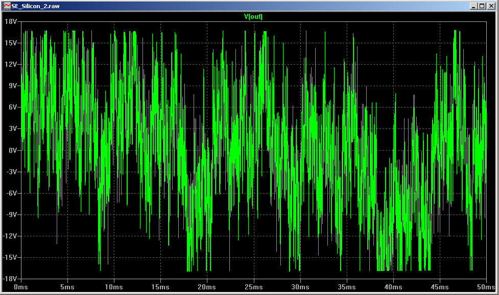

    Теперь как интерпретировать результат.
    Примерный вид сигнала и его спектр есть на картинках.
    В спектре проводим среднестатистическую линию по пикам внесигнальных составляющих. Положение ее на СЧ в районе 1кГц берем как базовый уровень помех, а по пикам сигналов берем уровень сигнала. Так определяем реальное разрешение усилителя. Отдельно можно говорить о разрешении на НЧ, СЧ и ВЧ.
    В представленном примере разрешение составило 35 дБ. Между прочим уровень гармоник или интермод для сигнала той же энергии составляет уже около 65 дБ.
    По моим наблюдениям такой метод очень неплохо кореллирует с результатами прослушивания.
    Отдельное замечание. У усилителей с мягким клиппингом реальное разрешение на высоких мощностях оказывается часто даже лучше, чем у высоколинейных усилителей только из-за жесткого клиппинга и появления на нем большой шумовой подставки.
    Это плохо или хорошо?
    т.е получается, что на "синусоидальном кластере 10" искажений приблизительно в тридцать раз больше, чем на "синусоидальном кластере 2(1)" (65-35= 30дБ)? Или меньше? Интересно бы поймать корреляцию с количеством "диссонирующих" (некратных) синусоид. Что-то число "30дБ" тесно завязано на число "10"
    Это уже не очень хорошо. Хуже примерно 60 уже можно начать замечать. Хуже 30 уже сильно заметно.
    Тут вся проблема только в том, что у комплексного сигнала есть достаточно большие выбросы. Т.е. пикфактор сложного сигнала значительно больше чем простого при той же мощности.
