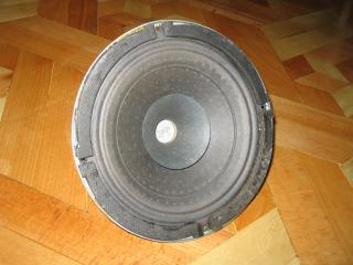

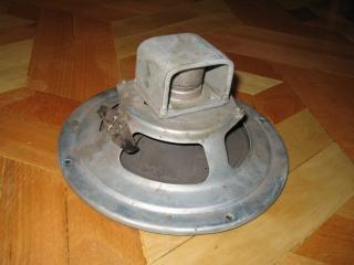

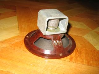

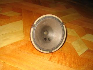

    Из "морды" какой-то старой большой радиолы добыл вот такие динамики (смотри фото). Два среднечастотника (?) с вклеенными рупорами, один ВЧ и один НЧ (большой, овальный. пока лежит в гараже, потому не сфоткан ещё).
    Посему вопрос - что это за динамики? или уж сразу характеристики
    В первую очередь интересуют СЧ - их двое, на первый слух вроде бы не противны . Есть туманная мысль скрестить их с парой 6ГД-2, которые лежат на шкафу и ждут своего часа.

    А читать на них названия не пробовал? На корзине сзади должен быть штампик типа 2ГД-2...
    23.06.2004
    112
    По умолчанию Re: Что это за динамики ?
    Нету никаких штампиков. Ничегошеньки не написано Не знаю даже, как сама радиола называлась - на морде никаких надписей или шильдиков не было. Так бы хоть по справочникам посмотрел.
    А вот ещё доп. инормация - активное сопротивление ~12Ом (хотя, скорее, 10 - т.к. минус щупы мультиметра). Также снял спикерворкшопом Z(f). Резонансная частота около 125 Гц. (это все для среднечастотников).

    Да, к стати, о размерах : СЧ довольно большие - точно не измерял, но лишь немногим меньше 6ГД-2. Сантиметров 18-20 в диаметре.
    А ВЧ махоникий - ~12см. На фотках можно сравнить по магнитным системам - они почти одинаковые в жизни.
    А, вообще, давайте я переформулирую изначальный вопрос - Какие измерения/эксперименты надо провести, чтобы проверить возможность создания АС на 6ГД-2, описываемых СЧ, и каких-нибудь (каких?) ВЧ ???
    А, может, какую готовую канструкцию посоветуете?

    Порылся в книге Левитина. Очень похоже, что это комплект динамиков от "Фестиваля". Во всяком случае, количество и сопротивления совпадают
    Но ранее заданный вопрос всё же остается:
    А, может, какую готовую конструкцию посоветуете?

    Цитата Сообщение от Mickey
    Здесь http://rw6ase.narod.ru/rpls_/festiwal_mont.jpg фото Фестиваля со снятой задней крышкой. Не совпадает
    Да. Именно оно самое. "Фестиваль".
    6ГД-1
    4ГД-2 -- 2шт.
    1ГД-1
