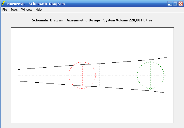

    Коллеги, специалисты по моделированию рупоров, нужна ваша помощь. Я хоть не последний человек в колонкостроении, но рупора это моя ахилесова пята.
    Начал изучать Hornresp и попробовал для обучения смоделировать конкретный динамик в конкретном рупоре. Либо динамик так плохо к этому оформлению подходит, либо я что-то делаю не так.
    Я попробовал вот в этот рупор :
    поместить 18" низовик, я понимаю что он физически не влезит в ящик, но допустим что он туда залез.
    Вот реально замеряные параметры динамика :
    Fs-32гц
    Vas-437л
    Qms-14.4
    Qes-0.42
    Sd-1288см^2
    Re-6.1ом
    Le-0.28mH
    Вот что вышло :
    Действительно всё так криво, или только мои руки ?

    По умолчанию Re: Hornresp.........
    mAxSpace, у вас восемнашка с 2" катушкой и КЗ-витком или хотя бы медненым керном? Иначе Le и BL крайне неправдоподобны.
    Path Difference в вашем случае порядка 22 см. Рассотяние от передней панели (плоскости рта рупора) до акустического центра диффузора. Положительное, т.к. диффузор дальше от слушателя.
    Вижу, у вас ася имеется. Стучитесь, все подробно расскажу.
    16,621
    The Lamer, Катушка 4" и похоже с КЗ витком я когда разбирал при ремонте в зазоре немного видно, но на 100% не уверен, тк. пара других, точно имеющий КЗ виток имели в керне полукруглые прорези, в которых его точно видно, в этих таких прорезей нет, но в щель зазора если погрлядеть - как буд-то есть.
    mAxSpace, это Тэпд Хорн? Driver Arrangment - Tapped Horn указали? Для обычного обратного рупора (не Тэпд) с открытой мордой он показывает сначала то, что выходит из самого рупора. Что бы увидеть сумму излучений нужно нажать Combined Response
    с уважением Александр
    16,621
    Вон оно чего , попробовал - вот уже вижу полочку, но схема явно неправильна, надо вводить заново.
    Ну вот, на кое-что стало похоже.
    Наверняка я что-то упустил в расчётах - можно пиннать, это первый расчёт в этой проге. Динамик 18", на маленький ящик я сразу не расчитывал, поэтому общий объём чуть более 600 лиров.
    rogozhin, спасибо.
    У меня только что её угнали.
    Её у многих сегодня увели) Незачем было клацать на ссылки "для прямого скачивания")))
    Добавлено через 2 минуты
    в Hornresp есть пункт "Tapped horn wizard". Почти без глюков работает и позволяет непринужденно повертеть все параметры и наблюдать результат.
    Тут какойто предрупорный "биотуалет" прямо в начале рупора. Hornresp показывает не совсем наглядно площади, внимательнее смотрите на чертеж рупора, там площади другие.
