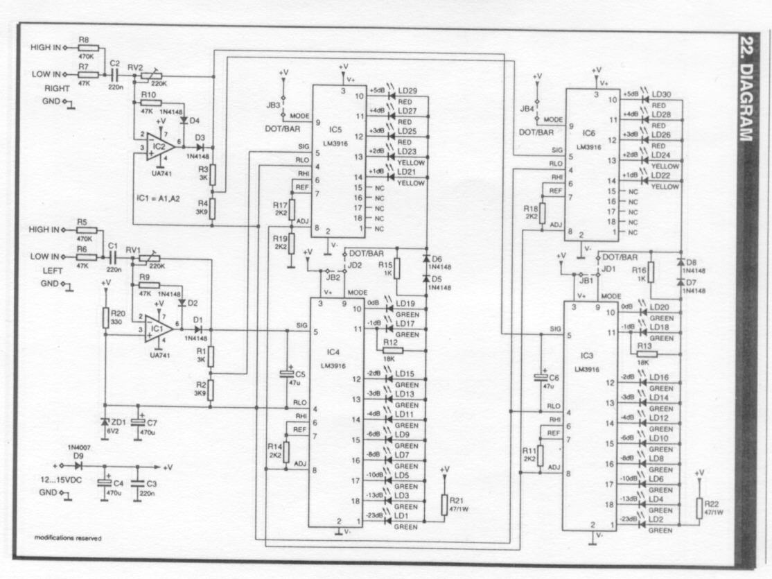

    Аналоговый, индикация - головка М265 1ma.
    Как получить достаточный динамический диапазон: 40-60дб?
    Обычный детектор даёт только 20-30дб.
    Нужен логарифмический с большим дин. диапазоном.
    Вот для таких индикаторов
    Приобрёл красивые, большие стрелки. Теперь надо думать над схемой...
    Попробую однополярное питание, без буфера...
    Поставил ультрафиолетовые диоды во все индикаторы..

    Нужен линейный с большим дин. диапазоном.
    наоборот, линейность тут не нужна
    Что-то в этом духе можно попробовать

    Я думаю нужен логарифмический усилитель. вполне подойдет на ОУ и 2 диодах.
    Сам недавно собрал такой, правда для светодиодной линейной шкалы.

    Очень простой и стабильный логарифмический преобразователь получается из любого микроконтроллера с АЦП.

    Линейный детектор - к157да1
    В нестандартном включении, например как здесь:
    http://www.electroclub.info/invest/log_indicat.htm
    P.S. Это будет устройство индикации или для более точных измерений?

    И как же на нем иникатор мощности сделать ?
    это детектор для индикатора с динамическим диаппазоном больше чем у детектора на диодах - не менее 50 дБ
    после него подстроечник и головка.

    Можно попробовать такой. Правда, о динамическом диапазоне ничего не сказано.

    Кстати, есть еше цифровые (с выходами на светодиоды) LM3914/15/16, что хочешь на выбор - линейный, логарифмический и волюметр.

    чета вы заумно намудрили... ну меряем мы дивайсом средневыпрямленное выходное напряжение, а шкалу градуируем в ваттах/4 ом, например. Вольты в ватты, думаю, труда не составит пересчитать. Степень усреднения показаний индикатора элементарно регулируется изменением постоянной времени заряда-разряда емкости, шунтирующей стрелочный прибор.

    Блин, где то я этот аппарат видел Даже знаю какая там схема управления индикацией. С выхода через делитель 5 ком (подстроечник), сигнал идёт на повторитель, у меня на AD822, с выхода ОУ (повторителя) через подстроечник 47 ком на вход TA7318, по даташитовскому включению, питание двухполярное 5 вольт, между выходом TA7318 и минусом питания (её) ставим электролит 100-220 мкф.( т.е. параллельно индикатору).
    Вот и всё.

    Дык если усилитель мощности - ограничительный резистор, диодный мост и конденсатор. или динамический диаппазон мал, тогда мост, резистор и конденсатор...
