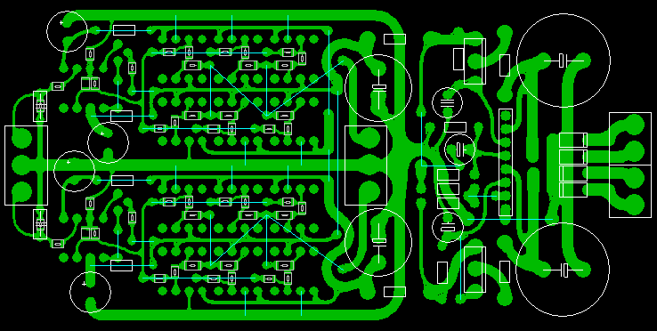

    У меня вот такая печатка (125/63, 6 шт. ne5534 в параллель) под ЛУТ . Это последняя версия. Сейчас все на макете, тоже самое только разделена пополам (на Ум и СТАБ M5230+BD139/BD140). Вопрос к Sia_2 - при рекомендованных Вами номиналах резисторов второго каскада 2,2к и 4.7к и 6 шт. в параллель Rin второго каскада выходит 360 ом это мне кажется слишком для первого каскада, вижу два варианта либо 3,6-4,1к и 7,7-8,7к во втором каскаде либо 300 ом на выходе первого (так сказать последовательно с Rin второго каскада). Первый вариант видится мне наиболее грамотным, но я торопыга уже все запаял... Сегодня планирую пуск... А позавчера осенило...
    Добавлено через 8 минут
    Что то картинка не пристегнулась.

    По умолчанию Re: лучший сдвоенный операционник для выхода на наушники ?
    картинка
  20. #99
    Завсегдатай Аватар для Elms
    21.12.2008
    3,571
    картинка
    По шесть штук на канал?! Фигасе!
    А чо? У меня отличные ушки Аудиотехника ATH-A700 на 64 ома, пары для них маловато... На THS вариантик уже обкатал... Сравню...
