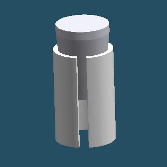

    Berkut, ну это все понятно конечно, вот только оснастка эта.. я себе ее так представил.(на рисунке) думаю, что конус нужен для изменения диаметра цилиндра, а следовательно и катушки.но тогда нужно два конуса, иначе при его вставке это уже будет не цилиндр
    Ну а конкретнее,какой толщины зазор между катушкой и керном и сколько слоев стеклотекстолитной ленты ты наматывал. Сколько слоев провода? По-моему там два должно быть - как изолировал друг от друга?
    Pmax 100 вт достигается за счет лучшего отвода тепла и лучшей изоляции витков? ну а коэффициент искажений на этой мощности.. ведь диффузородержатель остается старый.
    и последнее, где искать эту ленту и "корунд"?вопрос конечно тупой, понимаю, что в магазине, но что-то я ни разу не видел таких вещей.или не там смотрел просто..

    Появилась такая идея. Чтобы сделать каркас нужного диаметра поступаем так - отделяем керн от магнита, или же берём от другого такогоже динамика. Наматываем на него в 1 слой ватман, чтобы обеспечить зазор.
    Сверху наматываем полоску из материала на котором будем мотать катушку (а что если фольгу от аллюминевой банки???) также в 1 слой, можно чтобы края не состыковались - и между ними осталось 1-3мм.
    Далее мажем каркас чемнить чтобы к нему прилипал провод, наматываем катушку, заливаем всё клеем, ждём пока высохнет. После этого снимаем новую катушку с керна, естественно тот слой бумаги больше ненужен. Далее всё собираем...
    Помоему таким способом очень легко обеспечить нужный зазор, и вообще тут чтото испортить или ошибиться трудно - болше дело техники
    Сам я ещё динамики не перематывал но собираюсь, накопилось тут 5шт 10гд30
    Вот интересно услышать комментарии Berkutа и других специалистов к моему способу.
