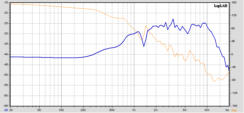

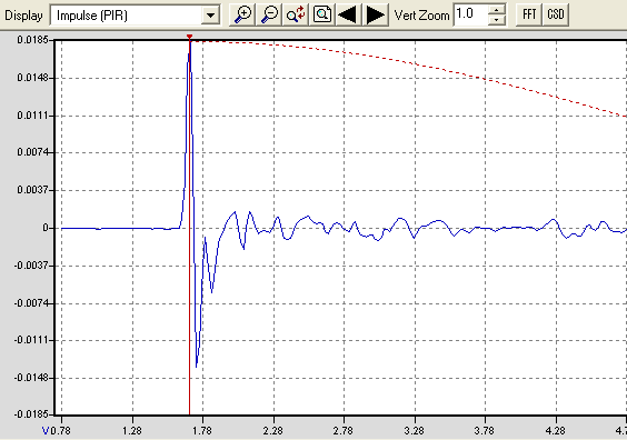

    Меня сразу не устраивала приблуда под названием JustMLS, т.к. она слишком примитивна и позволяет измерять только одну АЧХ и все - недостаточно для глубокой оценки динамиков и АС. По этому я и установил сабж. Однако что-либо путное получить не удалось почему-то.
    MaxMan обещал помочь, т.к. он им успешно пользуется.
    Немного конкретнее о проблеме. Настройки: на вкладке Generator>Stimulus=WhiteMLS; MLS lenght = 16383,
    число точек на октаву - 12, уровень какналов - 0dBr
    На вкладке Analizer - см. картинку. Пост процессинг - ничего не выбрано, Микрофон - выбран встроенный WM60-AX, т.к. у меня такой и есть.
    При измерении сигнал на динамик попадает, уровни громкости в проге подскакивают почти до 0дБ, а выдает он вот такую чушь (см. ниже)

    Аватар для Fenyx
    21.12.2004
    г.Саратов
    1,977
    По умолчанию Re: Как пользоваться LspLab 3
    Yauhen, импеданс мне от нее не нужен, разговор об АЧХ.
    Цитата Сообщение от MaxMan
    при нормировании уровней сигнала в "Test Levels" все нормально ?
    Да, я же написал в первом посте.
    Измерения двуканальные ?
    Нет, у меня пока нет микрофонного усилителя, а использовать один канал с микрофонного входа, а другой с линейного (референсный) сабж (или звуковуха) не умеет.
    поди Live у тебя!
    Нет, монстр у меня. MX-300. Он же вортекс второй. В JustMLS таких проблемм не возникало, к чему бы им здесь взяться?
    Цитата Сообщение от GREY
    А у тебя, наверное выбран не тот канал для измерений
    Пробовал, на импульсной диаграмме несколько меняется вид (нет пика в начале, а есть пила небольшой амплитуды, а на АЧХ все то же!
    Во вкладке Hardware все установлено правильно.
    Калибровать то звуковуху надо через усилитель или саму на себя? По идее через усь.
    07.11.2004
    2,779
    Fenyx, поменяй Select input на chanel A.
    Покажи Hardware.
    Аватар для Fenyx
    21.12.2004
    г.Саратов
    1,977
    Нашел! Сам виноват - проглядел во вкладке Hardware флажок двухканального режима.
    Теперь получилось вот что: где надо устанавливать маркер в окне импульсной характеристики чтобы получить правильную фазовую.
    Я попробовал 2 варианта, но что-то они оба мне не очень нравятся.
    Как должно быть? MaxMan, покажи как у тебя получается в двухканальном режиме.
