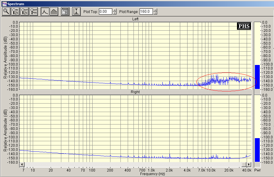

    Есть у кого-нибудь схема аналоговых цепей входа/выхода данной карты? Интересует в плане изучения возможностей апгрейда.
    Снял спектры у своей E-MU, вот что получилось в отсутствии сигнала. Немного смущает выделенный фрагмент...

    посмотел, у меня что-то похожее и то же в одном канале, но стоит чуть уровень прибавить всё пропадает
    Уменя было похоже - какие-то пики на -110 по левому каналу на 10040 -10750-12040-12750 Гц. При этом правы канал был просто сказка - -128 пик (Спектра Лаб)
    НО - только что включил - все рассосалось - само собой рассосалось - левый канал такой-же, как правый - -128 и никаких пиков. В окружении 0404 ЮСБ (географическом) ничего не поменялось - все на месте и работает. Конды сформовались? Т.е. - я не понимаю, но результатом доволен

    Сейчас еще раз проверил - ничего не изменилось, от уровня не зависит.
    А у меня пички "вернулись" - просто покрутил уровень входного сигнала. Не знаю с чем таки это связано, - не забуду - картинку выложу.
