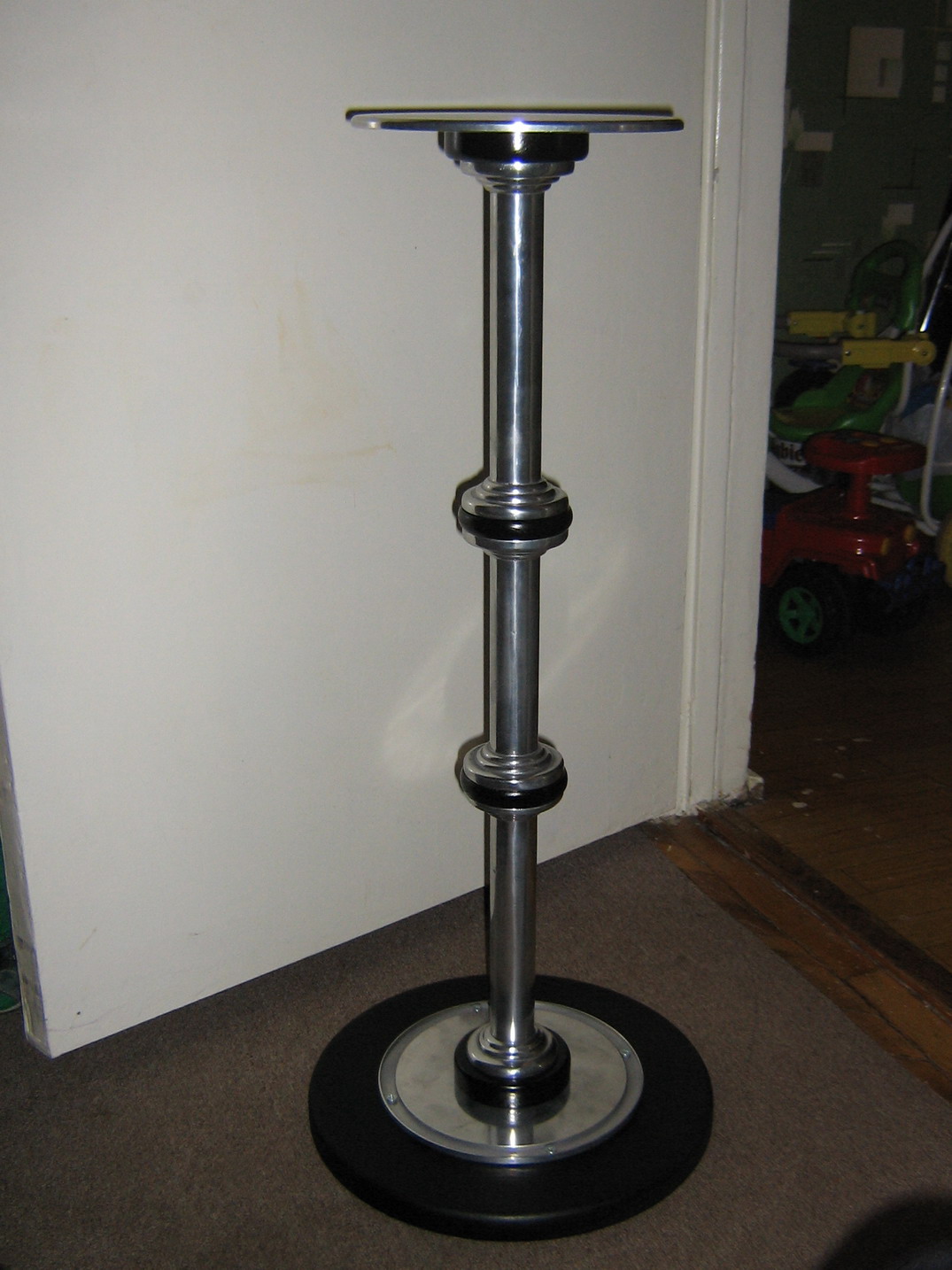

    Тема я смотрю вялая, о очень жаль, по Соло3 колонкам в инете очень мало информации, вот я и обращаюсь сюда за помощью, но видимо никто здесь именно соло3 незанимался.
    Пока что я сделал, вытащил встроеный уселитель из активной колонки, заглушил сзади отверстие фанерой в фанере сделал отверстие под такойже пружинный разъём как на другой колонке, прикрутил фанерку с разъёмом заместо усилителя. Теперь имеется две пасивные колонки соло3, больше пока с калонками ничего не делал.
    Зато к колонкам зделал стойки, из литого алюминия стойки, состоящие из трёх колен, вкручивающих ся одна в одну, сверху и с низу на получившуюся балясину накручиваются два блина, тоже алюминевые, всё это наскоро заполировано. Между коленами и блинами вставки из дерева, покрашение чёрной нитро краской. Нижний алюминевый круг установлен на деревянную, круглую плиту, также покрашеную в чёрный цвет.
    На стойки установлены колонки соло3, разнесены друг от друга примерно на два метра, чуть повёрнуты друг к другу, и подключены к усилку Кумир 35У-201С, музыка играет с портативного плеера.
    Вот всё что я сделал, незнаю имеет ли смысл делать что-то дальше, в фильтрах я нешарю, могу чтонить перепаять если кто подскажет что, динамики перематывать неимею опыта и врятли получится.
    Звук впринципе устраивает, нехватает только детальности в динамичных звукавых сценах, медленная и спокойная музыка, типа ембиент, играет просто супер, всё сочно, мощьно, красиво, а вот чтото быстрое и динамичное, где несколько музыкальных инструментов играют сразу и быстро, музыка типа альтернатива, метал, колонки начинают смазывать, теряют детальность звука, какбы валится всё в одну кучу, всё приобретает какойто окрас непроработанности. Все минусы ощущаются если вслушиватся в звуки, и пробывать их прочуствовать, естественно если просто включить музон и бухать с друзьями пиво, всё это в глаза небросается.
    Данная система получилась на мой взгляд идеальна для электронных музыкальных направлений, типа транса, хауса, ембиента, и всех битовых направлений, и несовсем хорошо справляется, с металлом, альтернативой, скажем так удовлетворительно.

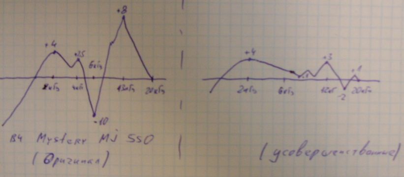

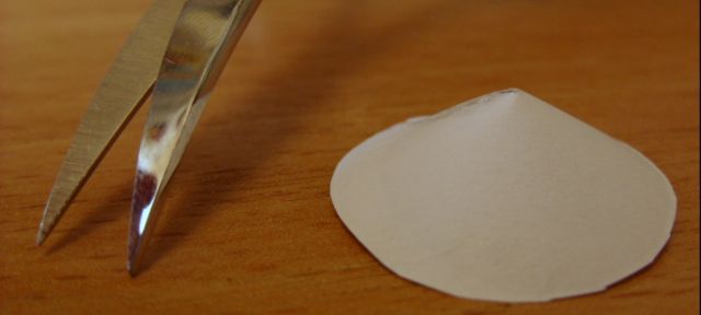

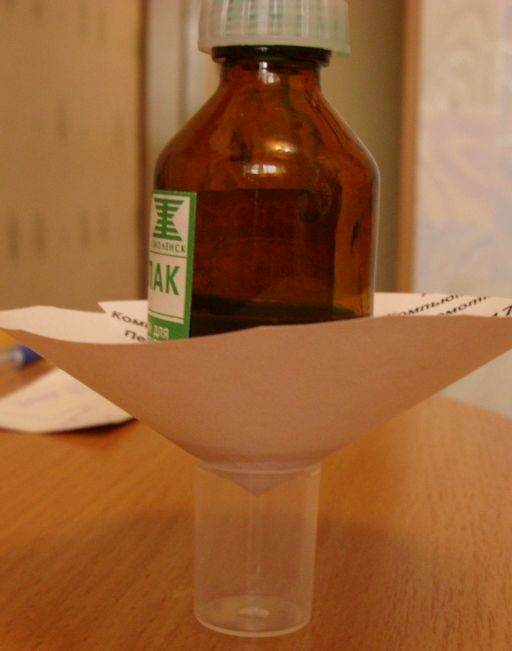

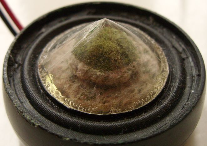

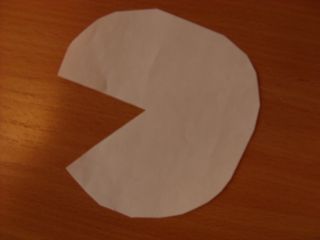

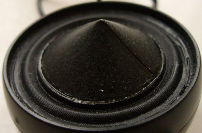

    Как сделать бумажный, конусный купол для ВЧ излучателя.
    Берём маленькие (желательно закруглённые) ножнички у жены и ими вырезаем мягкий купол, чтоб каркас с катушкой и боковой подвес остались на месте.
    На магнит наклеиваем кусочек войлока или ещё какого нибудь звукопоглотителя с таким расчётом, чтоб он не касался нового купола (поглотителя чем больше -тем лучше) - это дает затухание звуковых волн за куполом.
    Купол делаем из обычной бумаги для принтеров типа "Снегурочка", при желании с материалом можно поэксперементировать. Берём круг бумаги диаметром примерно 8...10см, вырезаем из этого круга сектор в 60 градусов (можно примерно) - он нам больше не нужен, затем из оставшейся заготовки сворачиваем "кулёк" и заклеиваем, предварительно намазав места стыков при помощи заточенной спички или зубочистки (я использовал клей "Моделист"для пластмасс. Можно использовать и другой - важно чтоб после засыхания клей становился жёстким - т.е. не как Момент или резиновый клей). Склеенной заготовке нужно сразу придать "идеальную" форму - для этого у нас уже припасены: колпачёк от духов (опять берём у жены) Обязательно идеально круглый и баночку типа как на элюстрации - с ровными краями, - кладём заготовку в колпачёк, придавливаем массой баночки и удивляемся идеально-круглой форме заготовки. Если удивления не призошло - скорее всего, что что-то неровное: а)колпачёк; б)баночка; в)склеена заготовка; г)руки
    Ждём пока всё это высохнет.
    При желании купол можно подкрасить - я красил аэрозольной акриловой краской - из балончика, с растояния 20...30см минимально тонким слоем и лучше в несколько "полуслоёв" - давая каждому полуслою немного просохнуть, чтоб купол не деформировался и не разошёлся шов. Окрашенный конус ещё раз фиксируем баночкой и колпачком - на этот раз лучше дня на три.
    Далее вырезаем окончательный купол - это уже делаем методом подгонки под каркас катушки. Купол должен на милиметр провалиться в каркас катушки, но при этом не касаться заранее приклееного к магниту войлока - разумеется края купола должны касаться каркаса катушки не деформируя её и при этом должно быть достаточное колличество точек соприкосновения ---> короче вырезать нужно РОВНО.
    Получившийся купол, для улучшения затуханий в нем, можно задемпферировать - для этого снаружи или изнутри покрываем его тончайшим слоем резинового клея.
    Если все предыдущие операции прошли успешно мы имеем:
    пищалку: с аккуратно вырезанным куполом; с приклеенным на магнит кусочком войлока и уже посаженный на своё место купол - остаётся только нанести всё тот же клей на стык каркаса катушки с новым куполом таким образом, чтобы он не затёк в магнитный зазор (при достаточной густоте клея он не затечёт).
    Ждём полного высыхания конструкции и у вас уже ВЧ динамик с конусным куполом.
    По этой технологии я пробовал делать купол из аллюминия, лавсана и бумаги - бумага дала на мой взгляд самый лучший результат - видимо из за массы. Т.е. у купола из бумаги наилучший импульсный отклик.
    Что даёт эта переделка ?- работа купола приближается к поршневому режиму со всеми вытекающими положительными последствиями: расширение диаграммы направленности, выравниванию АЧХ и т.д.
    Серьёзные улучшения в звуке происходит у пищалок с куполом, слабо пропитанным демпфером, к примеру у меня ещё есть колонки Tannoy Fusion - так там слой демпфера на ВЧ головке приличный, поэтому он поёт хорошо - такой динамик нецелесобразно переделывать, хотя ВЧ от Tannoy имеет большую неравномерность АЧХ, чем ВЧ с конусным куполом.
    Можно попробовать вместо конусного купола вклеить сферический, вырезав его из подходящего СЧ или ШП дина, но толщина этого купола не должна быть большой, т.к. это приводит к увеличению массы - а нам это не нужно. Этот вариант я пока сам не пробовал делать, но теоретически должно быть неплохо.
    Все изложенные эксперименты проводились на ВЧ головке от автомобильных АС Mystery MJ 550.

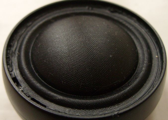

    По умолчанию Re: Microlab Solo-3 VS Solo-2
    А из чего сделан родной купол у Соло?
    При ощупывании уж очень мягкий.
    Геннадий К.
    16,481
    Типа искуственный шёлк

    Добавлено через 4 минуты
    Кстати некоторые фирмы производители "пыльники" на СЧ ставят в форме конуса, но правда до пищалки дело пока не дошло. Если не ошибаюсь я первый.
    Подожду пока, мож кто из специалистов выскажется по поводу купола из "Снегурочки". Чёт мне кажется конус это не та форма...
    Мерить надо, но призвуков и сипения в снегурочке поболе будет, чем в шелке.
    Вопрос не стоит, что лучше шёлк и бумага. А просто идёт сравнение недоделанных китайских пищалей с их доработанным вариантом - определённо доработанный вариант лучше здесь даже и мерить не надо - всё уши отчётливо слышат, даже не тренированные.
    16,481
    А измерения были и доказывают то же - жаль только я дурак не сохранил графиков, но если нарисовать упрощено, то выглядят они вот так (для Mystery MJ 550)

    Завсегдатай Аватар для VladimirAd
    28.06.2006
    1,002
    А это измерения на оси? А вне оси делать пробовали?
    16,481
    Пробовал, разница ещё больше
    Добавлено через 11 минут
    Я конечно понимаю, что снегурочка не самый лучший вариант - просто хотелось сделать, а она ближе всех остальных под рукой оказалась и как выяснилось она "не совсем плохо играет".
    Хочу попробовать ещё из чего нибудь сделать - более адекватного, например из пыльников от СЧ, это сферический купол уже правда будет - у меня как раз пара есть. Больше пока подходящего материала я не нахожу. Заказать бы литой из целюлозы конус - чтоб не делать этот "дурацкий кулёк"- вот этоб дело было.
