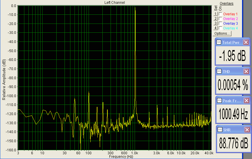

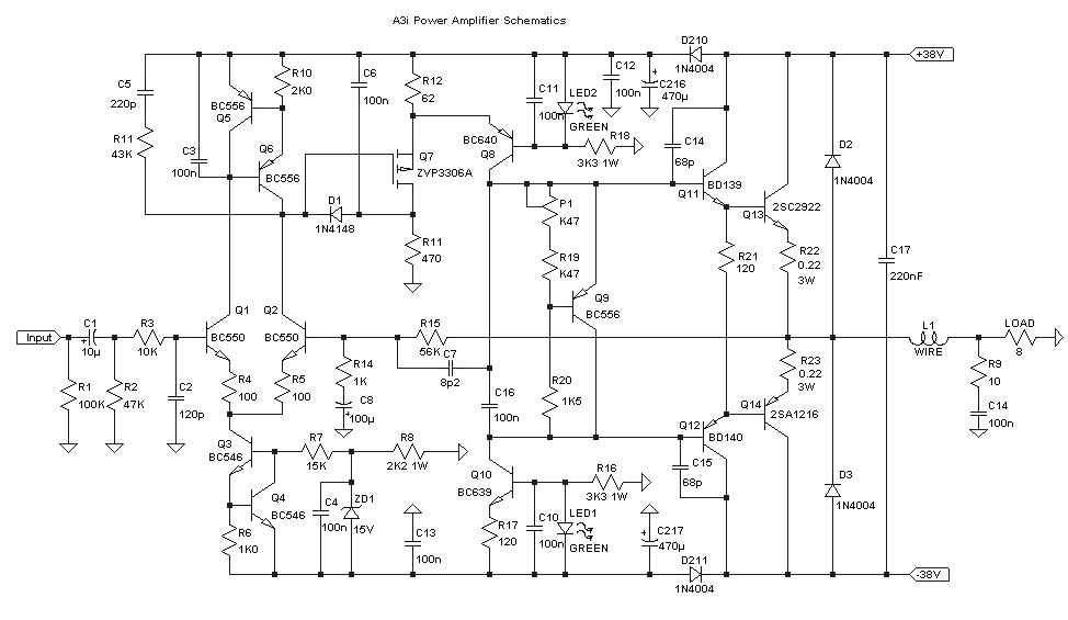

    Примерно 12 лет назад, работая на Creek Audio, по заказу начальства я разработал усилитель А3 для Cambridge Audio (когда он пошёл в серию, то приобрёл название A3i). У серийного аппарата решением "сверху" увеличили выходную мощность с 40 до 60 Вт на канал (просто подняв питание), что привело к потенциальным проблемам с локальным перегревом на плате, особенно потому, что в целях экономии производитель отказался от использования стеклотекстолита. Поскольку мне регулярно приходится отвечать на вопросы по ремонту A3i, то я решил купить один из старых аппаратов, починить его и сделать маленькое руководство по ремонту и возможным модификациям. На самом деле 95% проблем с A3i сводятся к потере контакта в одном из светодиодов смещения или транзисторе УН (обычно один из BC640) - от перегрева. Замена транзистора и светодиода, как правило, возвращает усилитель в рабочее состояние.
    Времени у меня на этот проект немного, поэтому я буду возвращаться к нему, периодически добавляя новую информацию. Начинаю я сегодня с измерений оригинального усилителя, без каких бы то ни было модификаций, после ремонта (замены светодиодов и одного BC640) .
    Приборы в целом подтвердили то, что я помнил со времени разработки. Выходная мощность на 8 Ом - примерно 60 Вт, искажения на низких-средних частотах, измеренные при 20 В эфф на 8 Ом, составляли менее 0,003%. Искажения начинают расти после примерно 5 кГц и достигают 0,01% на 10кГц и 0,02% на 20кГц. Надо принять во внимание очень высокий для УМ Ку=57. При отключении нагрузки искажения на НЧ-СЧ падали до трудноизмеримых величин, практически на уровень собственных искажений моего генератора (0,0002%), что говорит о хорошей линейности УН. Разумеется, применение только "двойки" транзисторов на выходе сильно ограничило линейность всего усилителя под нагрузкой. Если к такому УН приспособить более линейный ВК, то общие искажения усилителя можно существенно снизить. Возможно, я попробую это сделать на своём экземпляре.
    Ещё одна проблема со старым A3i - довольно существенное проникновения в сигнал пульсаций питания и, судя по всему, прямых наводок от переключения диодов выпрямителя. Я думаю, что эту сторону можно заметно улучшить простыми средствами.
    Пока же я прикладываю несколько графиков и перерисованную мной схему УМ от A3i. Несколько примечаний к графикам:
    -2 дБ соответствуют 20В эфф на выходе усилителя
    помехи между 20 и 30 кГц - от управления вентилятором внутри компьютера со звуковой картой.
    собственные искажения генератора и карты - примерно 0,0002% на средних частотах, чуть больше на 10 кГц.
    Графики:
    1) всё подключено, но питание усилителя выключено.
    2) то же, но с включённым питанием. Видны помехи с гармониками выпрямителя.
    3) 10 кГц, 20В эфф на 8 Ом (50 Вт)
    4) 1 кГц, 20В эфф на 8 Ом
    5) схема УМ
    6) 2 кГц, 10В эфф, без нагрузки

    Алексей, повторю свой вопрос здесь, почему предпочитаете корректирующие ёмкости ставить на питание, а не на землю?
    Это C14, С15 ? это у всех так. Лемминги?
    Весь в ожидании ответа Алексея ....
    Насколько я помню, так лучше стабильность получалась. Это не то, что я "предпочитаю", это найденный тогда эмпирическим путём работающий вариант.

    Я бы R3 уменьшил до 1 ком (при этом С2 увеличить до 3300 пФ, тип ФТ или MKP); резисторы обратной связи R14, R15 тоже уменьшил, чтоб меньше влияли на звук. От кондюков переходных в ОС и на входе С1, С8 нужно избавляться - интегратор повесить на отдельной платке. Усиление каскада на Q8 нужно стабилизировать резистором нагрузки. Цепь R9 и C14 подключить перед катушкой (а ее шунтировать резистором 3-5 ом) - будут меньше влиять изменения комплексного сопротивления на выходной каскад, а следовательно, и на усилитель напряжения. Коррекцию придется поменять-подобрать; лично я не люблю корректировать в позиции С7 - слишком много факторов на ее влияет.
    В этом случае частота среза ФНЧ будет изменяться в значительно бОльших пределах в зависимости от положения регулятора громкости и в среднем положении, скажем, 20К потенциометра, с 3300пФ частота среза окажется слишком низкой - меньше 10 кГц.
    Не уверен, что будет меньше влиять. С уменьшением сопротивления увеличивается мощность, рассеиваемая на резисторе ООС, возникает термомодуляция сопротивления, и это звук не улучшает.
    Можно, но и с конденсаторами он звучит совсем неплохо . Можно поставить хорошие электролиты, только и всего. Это старый, простой и недорогой усилитель.
    Вообще говоря, этот усилитель стабилен на ёмкостной нагрузке без катушки на выходе (там просто отрезок многожильного провода). Если поставить нормальную цепочку, то усилитель можно заметно раскорректировать, уменьшив искажения на ВЧ. Тогда же показанный вариант был разумным компромиссом между сложностью и качеством, на мой взгляд.

    А конденсатор между базами Q11, Q12 не нужен? Или забыли?
    Вроде на месте - С16 называется .

    Скажите, а стОит ли мне ставить вместо Q8, Q10 транзисторы с креплением на винте, чтоб прижать их к радиатору, если питание у меня предполагается +-27 вольт? Или же можно оригинальные в ТО-92?
    Для такого питания вполне можно ТО-92 оставить. Ток там примерно 10 мА, так что они будут рассеивать по 250 мВт - вполне нормально, особенно, если на плате достаточно места. Вот предвыходные Q11 и Q12 желательно поставить на один радиатор с выходными и Q9.
    Приветствую Алекс. Для улучшения термостабильности?
    Здесь, вы не раз отмечали хорошую линейность данного усилителя; почему бы, к примеру, не взять с выхода Q8 и подать на улучшенный Н-канальный ВК?
    Именно это было сделано в УМ Creek Audio A52SE.
    Сегодня вечером поигрался с простейшими модификациями для A3i. Заменил выпрямительные диоды на Шоттки, чуть изменил конфигурацию "земли" для схемы защиты (она засоряла сигнальную "землю"), а главное - заменил диоды, развязывающие УН от ВК, на резисторы по 10 Ом. Результаты меня самого несколько удивили. Уровень фона упал раз в 10, помехи от выпрямления уменьшились во много раз. Искажения на НЧ (вплоть до 2-3 кГц) -- на пределе моих возможностей измерения, меньше 0,0005%, на 10 кГц - порядка 0,007%. (Всё это для 50 Вт на 8 Ом). Основные искажения - кроссовер в выходном каскаде. Потом как нибудь поэкспериментрую с вариантами ВК. Линейность же УН, при его простоте, совершенно впечатляющая.
    Картинки прилагаются.
    1 кГц, 20В эфф без нагрузки
    7кГц, 20В эфф на 8 Ом
    Примечания:
    1) для входного сигнала вблизи -2 дБ собственные искажения АЦП карты порядка 0,00035%
    2) искажения измерялись в тракте всего усилителя, используя линейный вход и режим Direct. Хотя при этом в цепи сигнала остаются только регуляторы громкости и баланса, но тем не менее, это примерно полметра пути сигнала от входных разьёмов внутри (увы) стального корпуса... .
    Алексей
    Поздравляю с отличным результатом! Как я понял, измеряли на реальном харде? Результаты действительно впечатляют, искажения менее 0,0005% Однако, как вы сами знаете, высококачественному звуковоспроизведению нужны не только цифры..
    Объективный результат- надеюсь обнадеживающий?

    Разумеется. Использовал мой Amber 3501 в качестве генератора и его же для измерений выше 5 кГц. На средних частотах измерял картой. Искажения на ВЧ можно существенно уменьшить, применив более линейный ВК, поставив LR фильтр на выход (в оригинале его нет, просто 10 см провода) и уменьшив компенсацию.
    Ещё не знаю - слишком поздно, слушать буду завтра... .
    Первое понятно.
    По сигнальной земле шел ток защиты, в т.ч. реле? Или иначе как-то было?
    Про диоды только захотел спросить, а уже отвечено
    А вот на схеме, которую раньше видел, диодов нет, а есть раздельное питание: +/-34 УН, +/-36 двухзвенный повторитель.
    Другая модификация?
    Какая часть выигрыша в снижении помех получилась при замене диодов на резисторы?
    Ведь такие диоды стоят во многих конструкциях...
