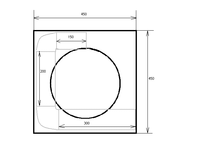

    Легко, говорите? А у вас ящики ФИ? В ЗЯ действительно легко. А вот ФИ 26л 27Гц, при диаметре трубы в 4" (102мм, что для длинноходовой двенашки еще и компромисно будет) выходит с трубочкой в 121см. Легко всунуть в 26л ящик? Разве что обмотать вокруг динамика, сделав 4 колена, и сделать ящик по внешним габаритным размерам. И то скорее всего чистый объем больше 26л выйдет, а из-за его сложной формы ФИ уже будет работать, как TL.

    Разделить нельзя. Без П-образного фазика сделать можно, если делать корпус типа "труба". Тогда при длине корпуса в один метр и диаметром по динамику (с выходом порта назад) нужный ФИ как раз станет, только объем такой трубы придется уменьшить наполовину каким-нибудь жестким заполнителем (например, монтажной пеной.)
    Честно говоря, не вижу ничего сложного в П-образном ФИ. Чертеж прилагаю.
    Спасибки, а то я думал, что это за хрень такая
