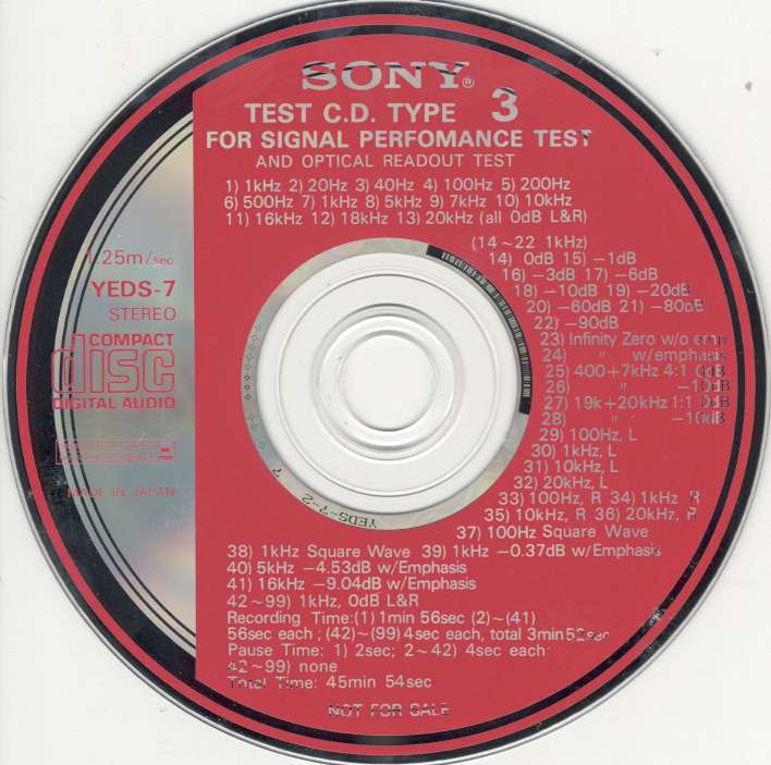

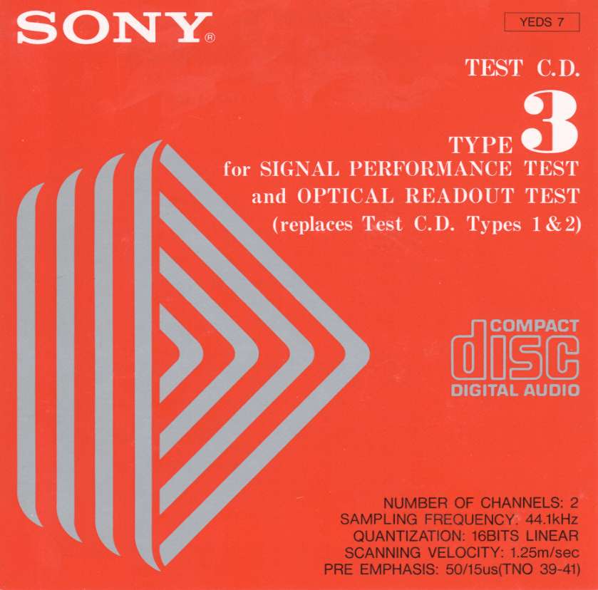

    Отсюда кое-что можно понять :

    Да, спасибо, из этого все понятно.

    На фирменных настроечных дисках еще должны специально ошибки вноситься.для проверки системы восстановления данных.
    VasilTech,
    на этом диске есть такое?
