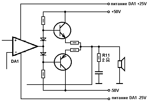

    Всю не стал выкладывать, вырезал интересующее. Вот таким вот образом тов. Шихатов сделал из TDA2030 30-ти ваттный усил для саба! А здесь, как я понимаю, транзисторы не являются токовыми повторителями, а усиливают напряжение, да и работают в классе АВ, если не ошибаюсь, диоды ведь нужны для смещения? Т.е. применение подобного умощнения лишено недостатка чистого класса В.
    Но! но и здесь сильно напряжение не завысишь. Внимание вопрос: можно ли раздельно запитать микросхему и транзисторы, например так:
    https://forum.vegalab.ru/attachment....1&d=1197822879
    И вообще, можно ли умощнять не двумя, а n-количеством транзисторов, например первые 2 по напряжению, а последующие - по току, если да, то как это будет выглядеть? Да и вообще, что вы об этом думаете, плюсы, минусы...

    Пардон, а так?

    По умолчанию Re: Умощнение транзисторами микросхем TDA2050, 729x, LM388x... и подобных
    Цитата Сообщение от Sheleh Посмотреть сообщение
    а так?
    А так это превращается в простой повторитель класса В, так что выходная мощность останется та же самая или даже чуть уменьшится...
    Странно, последнюю схему я скопирывал с книги "популярные аудиомикросхемы" Рей Марстон. Глава 5 "Практические схемы УМ, позволяющие увеличить выходную мощность ОУ", стр. 178, рис. 5.21
    Схема, показанная на рис. 5.21, использует двуполярный источник питания и имеет усиление по напряжению 10
    Единственная моя отсебятина, дак это раздельное питание микросхемы и выходного каскада.
    Поскольку в этой схеме максимальный размах выходного напряжения остаётся практически тот же самый, то при неизменной нагрузке и мощность не изменится. В случае с ОУ повторитель необходим для работы на низкоомную нагрузку, и выходная мощность увеличивается за счёт уменьшения сопротивления нагрузки, и только. В случае с микросхемами УМ, вроде обсуждаемых, они и так работают нормально на 8 или 4 Ома, так что без увеличения размаха выходного напряжения на той же нагрузке мощность никак увеличиться не может. Увеличенное питание повторителя просто приведёт к увеличению рассеиваемой мощности на дополнительных транзисторах.
    Чуть-чуть может быть все же выходная мощность повысится, протому что многие микросхемы при более высоком сопротивлении нагрузки допускают питание более высоким напряжением, например доля 3886 при 8 Ом макс напряжение +-35В, при 4 Ом +-28 В, а на ХХ чуть ли не +-50 В(точно не помню). А здесь почти ХХ получается. Если сделать ток покоя вых.какскада нормальный, то может получиться относительно неплохо.
    Ну я же изобрел! (с) Ералаш
    И это конец? Дальше нет ничего? Только голод, нищета и пустые бассейны?
    Странно конечно это все, но ведь должен же быть какой-то выход, просто не верится, что кроме варианта с токовым повторителем ничего нельзя придумать
    Добавлено через 5 минут
    Ооот! я ведь так и думал!... что в этом должен быть смысл... а как это можно, как его,... аааа, стабилизировать? Вообще чем здесь задается смещение? диодами, да?
    ИМХО, вариант с повторителем - единственный, который вообще стоит делать.
    Добавлено через 4 минуты
    Смещение задается диодами. Питание конечно надо делать одинаковое, разделять нет смысла. Я бы еще поставил ИТ вместо резисторов на питание, транзисторы ИТ на радиатор вместе с выходными транзисторами, диоды тоже можно заменить транзисторами в диодном включении, их тоже на радиатор. Ток покоя можно регулировать включением последовательно с диодами небольших резисторов(единицы-несколько десятков Ом), либо регулировкой тока ИТ.
    Я делал такой вариант для ушного усилителя с ОУ.
    https://forum.vegalab.ru/attachment....4&d=1197828545
    Все же не понимаю, какие тут могут быть недостатки. Диодами сигнал раскладывается на 2 полуволны. Резисторы между базой и эмитером транзисторов чуть-чуть их "приоткрывают". В описании схемы написано черным по белому, коэффициент усиления по напряжению 1:10. Питание микросхемы и транзисторов - раздельное. Налицо все плюсы, в чем я неправ?
    Пардон, позже увидел
    Добавлено через 3 минуты
    Образно смутно представляю, особенно про то, как должен выглядеть ИТ..., да и вообще. А можно посмотреть на схему
    Добавлено через 20 минут
    Провел эксперемент. TDA2050 по даташитовской схеме, питание 2х50V!!! на наушники через резистор 10к. 5 минут, полет нормальный! Искажений на слух вроде нету. Чуток теплая.
    Будет ли так же все работать с транзисторами? Может тогда вообще полевики, у них входное сопротивление высокое.
    Последний раз редактировалось Sheleh; 16.12.2007 в 23:07. Причина: Добавлено сообщение
    Вот типа такого:
    http://forum.cxem.net/index.php?act=...e=post&id=7004
    Добавлено через 2 минуты
    Естетсвенно, режимы и номиналы надо пересчитать.
    Еще как вариант - можно делать смещение не диодами, а обычным транзисторным источником смещения, выход микросхемы цеплять к одной из баз выходных транзисторов.В этом случае чуть-чуть снизится выходное напряжение, зато настроить будет проще.

    Sheleh, Микросхемы УМ обычно ограничены в максимальном напряжении питания. И поэттому в нагрузку они не могут дать напряжение больше, чем дают. Ну разве что чуть-чуть, см. пост
    Olegyurichа. Поэтому получить от них мощность Намного больше, чем в штатаном режиме можно 2-мя путями:
    1. Снижать сопротивление нагрузки.
    2. Добавлять на выход усилитель напряжения и тока (питаемые от отдельного более высоковольтного источника).
    все это следует из формулы мощности: P=U^2/R. А выходное напряжение U берется из источника питания, и всегда меньше него.
    1-й способ неприемлим не столько из-за того, что нагрузку 1...2 Ома трудно найти, сколько из-за того, что сопротивления проводов-контактов будут соизмеримы с сопротивлением нагрузки, и половина мощности пропадет зря (не повысится, короче).
    2-й способ применять с мощными микросхемами нет смысла - лучше применить качественный ОУ, получим усилитель лучшего качества.
    Так что умощнять мощную микросхему целесообразно в 2-х случаях:
    1. Для повышения надежности (разгружаем микруху) при продолжительной работе в режиме макс. громкости, при высокой температуре, и т.п. Особенно, если снижение качества неважно. Так, например, делают усилители для озвучки мероприятий на улице.
    2. Если нагрузка довольно низкоомная, а хотим выжать максимум мощности (опять же, ценой некоторого снижения качества). Например, в сабвуфер. И не хочется делать другой усилитель.
    В обоих случаях мощность увеличится не сильно. Наилучшие результаты дает стабилизация питания микросхемы (чтобы просадки питания не снижали максимальное выходное напряжение), при этом выходники питаются заметно бОльшим нестабилизированным напряжением. Вот как здесь, хоть я эту схему и не люблю (не вижу смысла в таком умощнении):

    Не знаю, как для всех ИМС УМЗЧ, но вот для 3886 точно допускается +-42В, что позволяет получить ватт 90 на 8 Ом, либо Ватт 150 на 4 Ома, это уже не совсем чуть-чуть. Причем сама ИМС при этом будет работать в очень щадящем режиме, что тоже само по себе неплохо. Сам не пробовал так делать.

    Да Бог с ней, с 2030. Я имел ввиду, что на любой подобной сделать умощнение хоть до 300Вт. Добавлениями транзисторов n-количества.
    Таким образом только увеличите в n-раз максимальный выходной ток, серьезный прирост получите только при мостовом включении с использовании низкоомной нагрузки.
