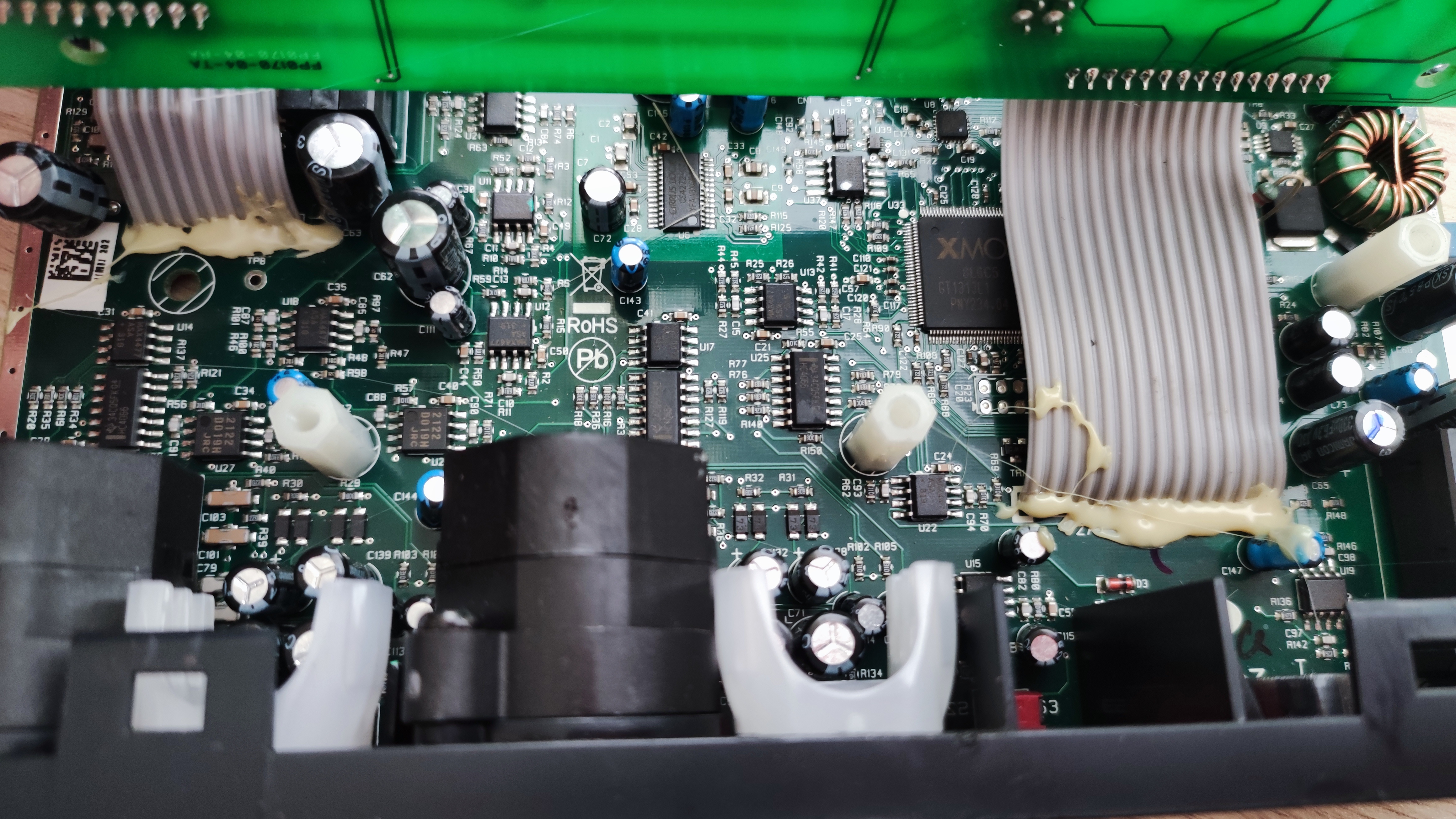

    По умолчанию Апгрейд Focusrite Scarlett 2i2 1st gen
    Доброго времени суток!
    Имею на руках данный сабж (Focusrite Scarlett 2i2 1st gen), который сравнивал с Focusrite Scarlett 2i2 3rd gen.
    Сравнивал по звучанию с 3rd, разница существенная - сцена шире, объемнее и информации больше с мониторов слышно, детальнее.
    Вопрос, возможно ли проапгрейдить имеющуюся карточку и что для этого нужно?

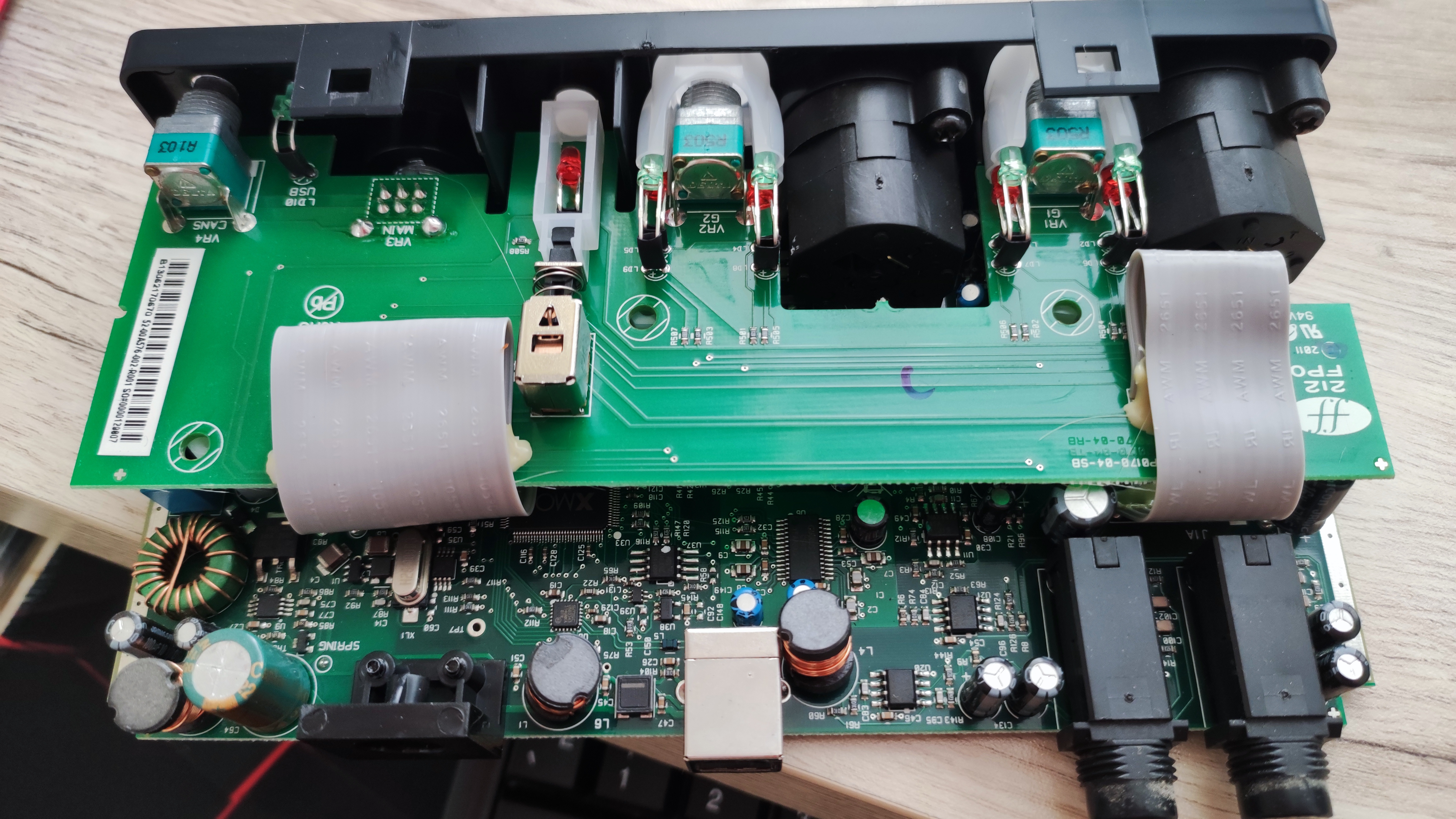

    По умолчанию Re: Апгрейд Focusrite Scarlett 2i2 1st gen
    Нужна схема, или хотя бы крупно фото потрошкоффф
    Если что-то нужно более подробно сфоткать, сфоткаю, карту раскидал)
    P.S. ЦАП тут стоит CS4272, в 3-м поколении гугл говорит, что такой же

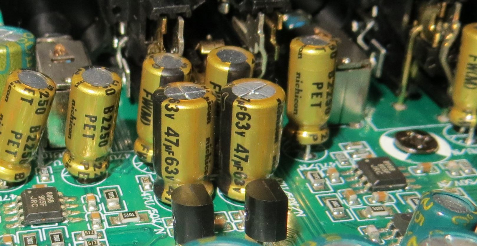

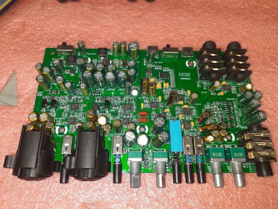

    Полагаю, что можно сделать это внешний ЛИНЕЙНЫЙ блок питания высокого качества. Так как при такой плотности монтажа лезть внутрь не целесообразно, можно всё только вывести из строя.
    А линейный трансформаторный блок питания с хорошим набором конденсаторов поможет держать более стабильное питание. Так то очень мало конденсаторов по питанию.
    В сравнении , Например с UC22.
Название:	05-2 Внешняя звуковая карта  Freeboss UC22 14 01 2024.JPG
Название:	08 Внешняя звуковая карта  Freeboss UC22 14 01 2024.JPG
Название:	017 Внешняя звуковая карта  Freeboss UC22 14 01 2024.JPG
    Абсолютно экономически нецелесообразно. Продать её с Авито и купить желаемую.
    Посмотрите на генератор и формирователь сеток частот. Почти наверняка там один копеечный кварц и PLL - я бы с этого и начинал вместе с питанием.
    Надо ли (и возможно/выполнимо ли) Вам оно - другой вопрос.
