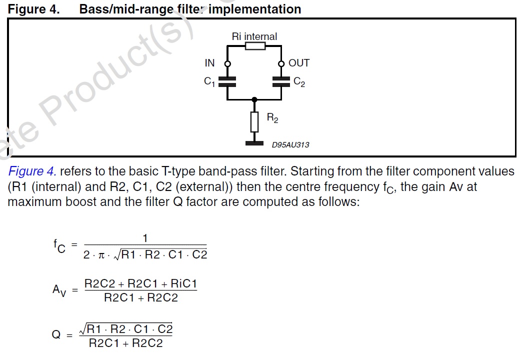

Тема: TDA7489 Расчет фильтра(подбор емкостей)
    Зарегистрировался
    Аватар для SmNikolay
    11.03.2024
    1
    По умолчанию TDA7489 Расчет фильтра(подбор емкостей)
    Здравствуйте. Подскажите пожалуйста, пытаюсь понять как устроен фильтр на данной микросхеме. Формулы в даташите есть но я ни как не могу понять, какая емкость за что отвечает. Есть контакт Bin и Bout. И что будет если я просто соединю данные контакты и через емкость подключу к земле? Получится фильтр первого порядка по нч? Не будет среза ниже установленной частоты? Я опечатался при создании темы микросхема TDA7439
