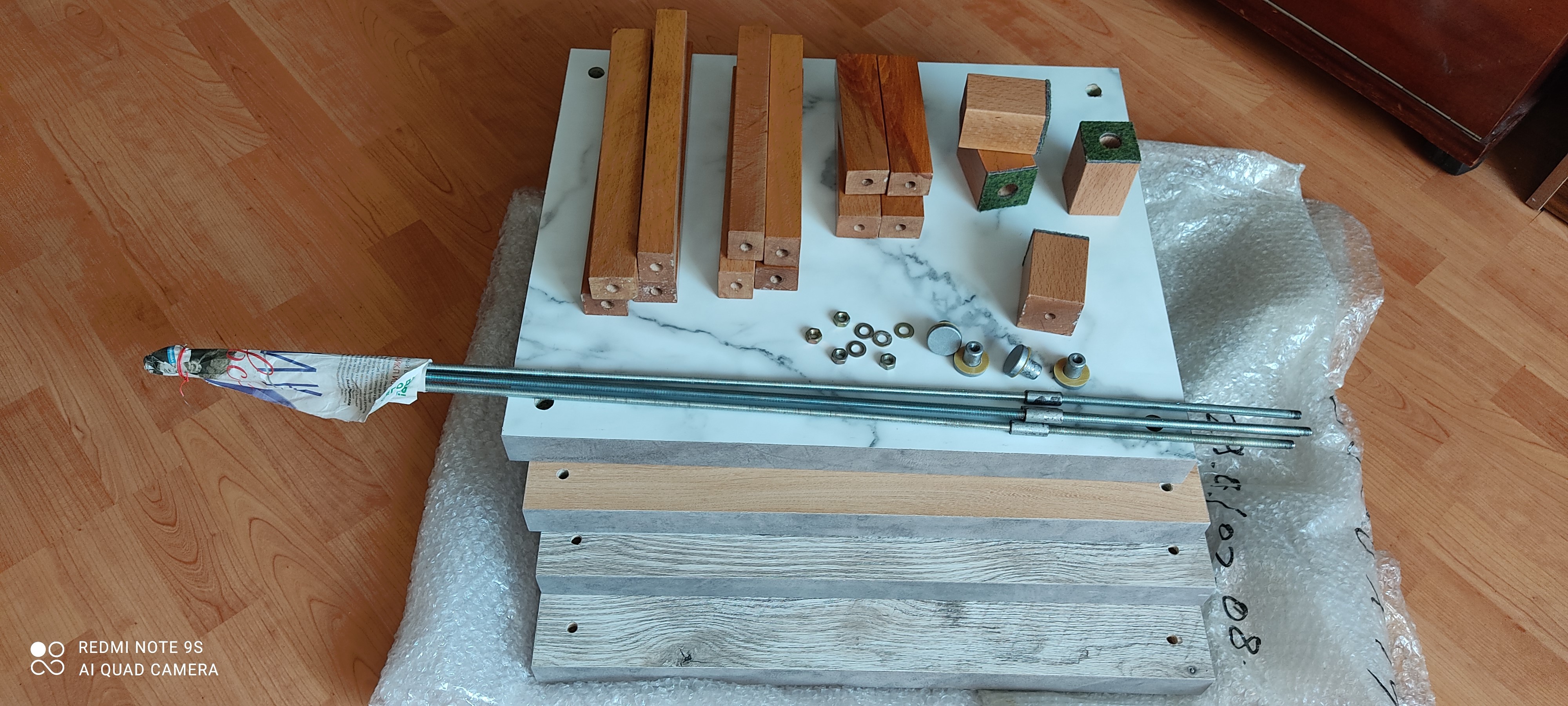

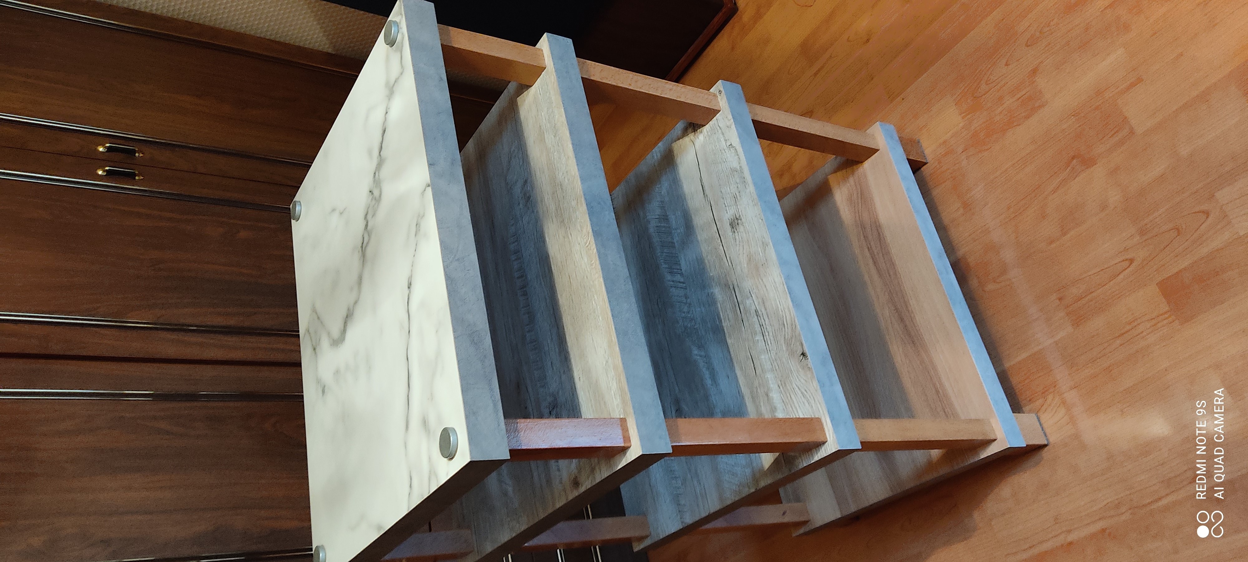

    Накопились отрезки от разных кухонных столешниц(вырезы под мойку)толщиной 40 мм.Сделал из них полки,отрезав лишнее.Торцы оклеены кромочной лентой.Резьбовые шпильки были в наличии,длиной 700 мм.До нужной длины наращены втулками.Деревянные бруски из бука,покрыты паркетным лаком.Стойка легко и быстро собирается(разбирается).При надобности,можно переустановить полки по высотеНажмите на изображение для увеличения.

    По-моему, отличное бюджетное решение. Браво! Вариаций исполнения тут море. Я бы, например, вместо буковых квадратов использовал металлические трубки. Долбежу меньше и выглядит IMHO поизящнее. Но тут как кому по вкусу. В Вашем варианте самая тяжкая операция - просверлить эти самые буковые бруски точно по оси на всю глубину.

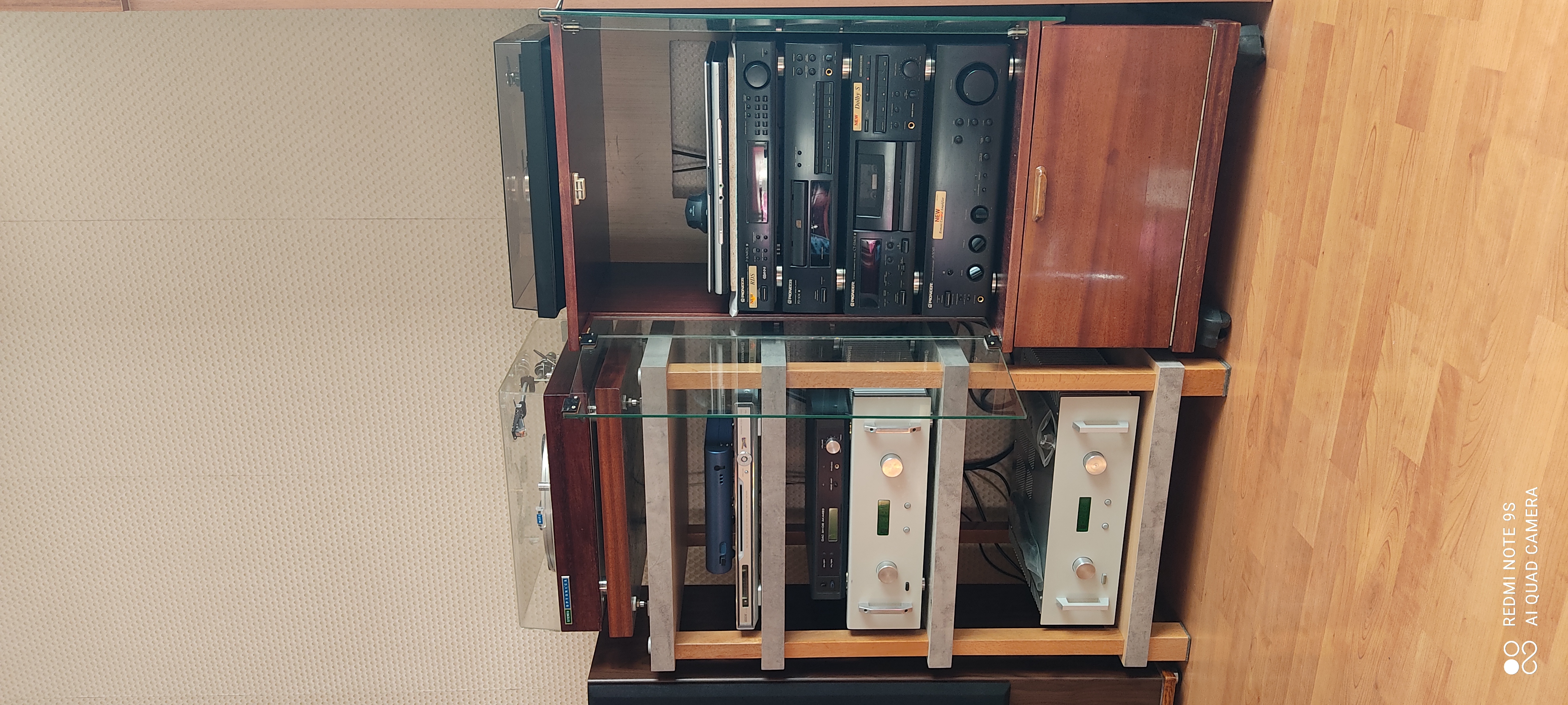

    Спасибо за оценку работы.Хромированные мебельные трубки у меня есть.Их и хотел применить.Но тогда нужно было делать к каждой трубке втулки,с обеих сторон,чтобы резьбовая шпилька в ней не"болталась".Тут, как раз кстати,подарили буковые отходы мебельного производства.Мне больше нравится дерево,поэтому использовал их.Бруски сверлил сперва с одного торца,чуть дальше половины бруска,потом с другого.Сначала сверлом диаметром 6 мм,потом 9 мм.Небольшую несоосность исправил круглым напильником.Пока расставил так.Рядом,предыдущая стойка,делал давно.Нажмите на изображение для увеличения.

    Почему в таких стойках не делают отверстий для конвекции? Это же не полка для крупы.

    А они нужны эти отверстия?

    Усилитель греется больше всего.Поэтому его лучше всего ставить на нижнюю полку(там окружающий воздух холоднее).Сплошная полка не даёт ему нагревать стоящую выше аппаратуру.А горячий воздух идущий от усилителя и без отверстий хорошо растекается по низу полки(над ним) и уходит вверх.Просто,чем сильнее греется усилитель,тем больше должно быть расстояние от его верхней крышки,до полки над ней(от 1,5 см и больше).Чтобы он не успевал сильно нагревать эту прослойку воздуха над собой.
