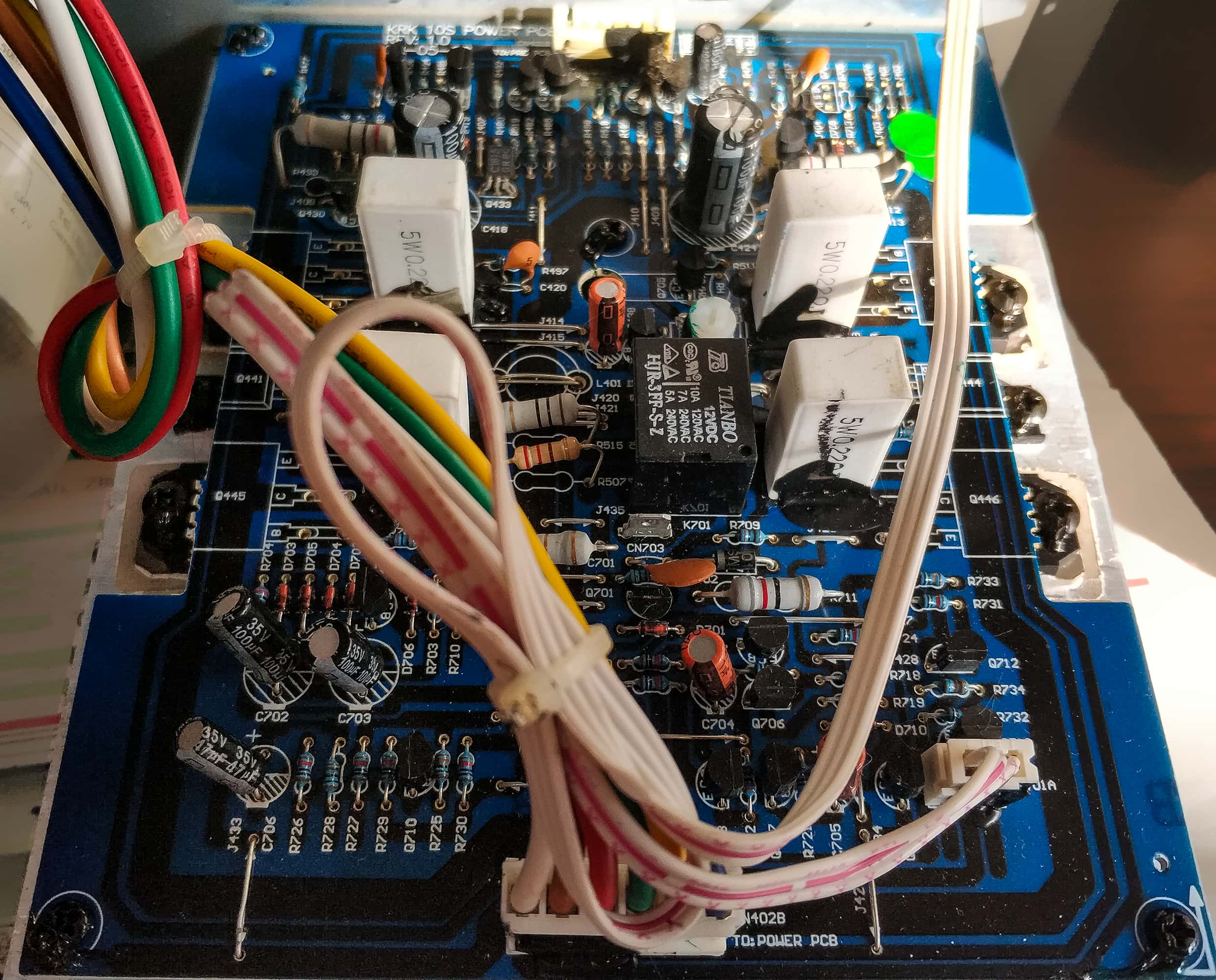

    Здравствуйте.
    Есть сабвуфер KRK 10S, стал громко гудеть при включении, проверка показала, что устали электролиты в БП. После замены гул пропал, но звук стал очень тихим. Замена всех ОУ предусилителя не помогла. К сожалению схемы для данной модели нет (только похожая по схематике для RP10S).

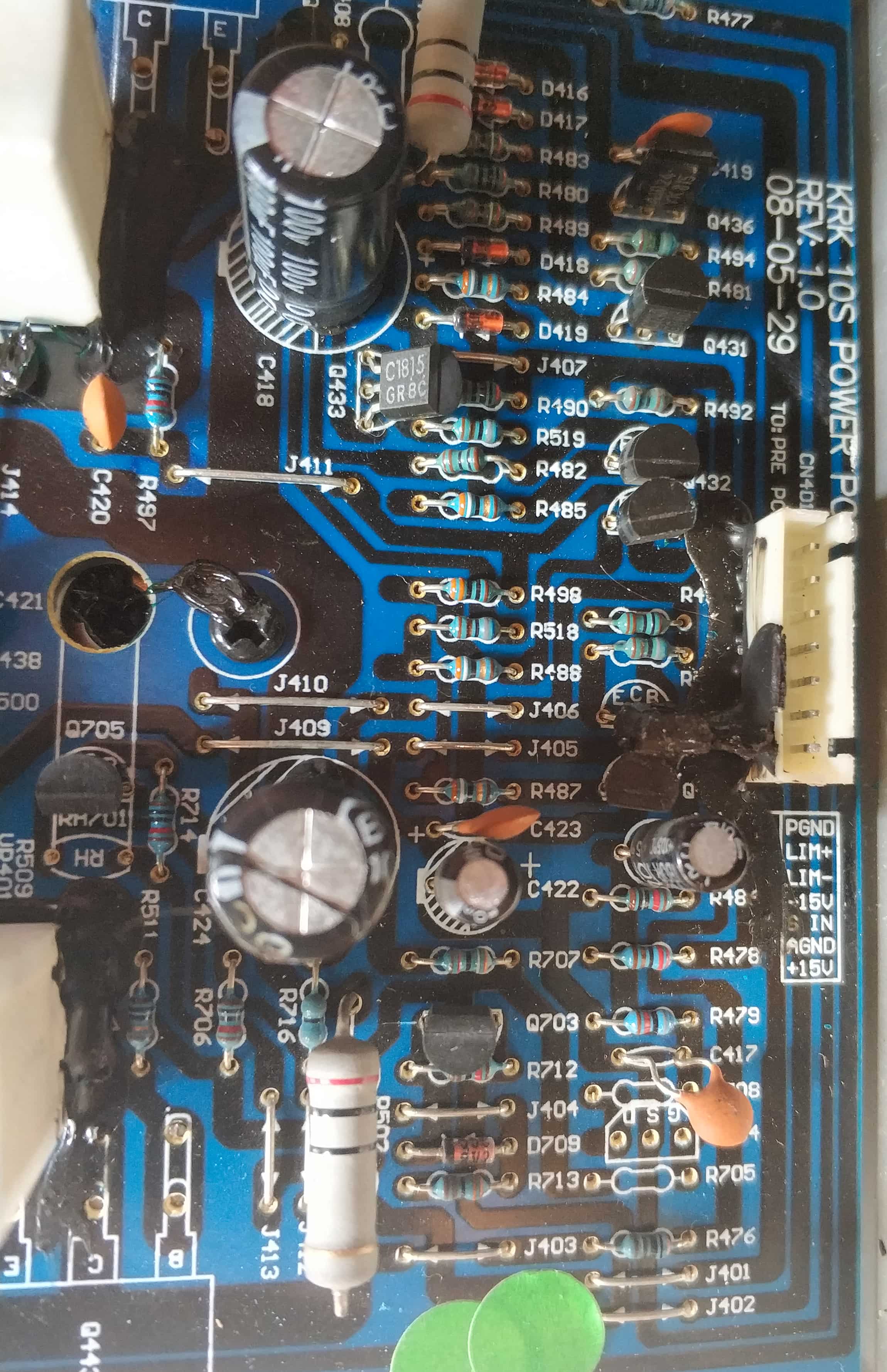

    Если отключить провод соединения и подать на сигнальный вход УМ (AMP PCB) звук, то громкость штатная, если аналогично подать на предусилитель (PRE PCB), то звук тихий (как при подаче через любой вход на корпусе). Маловероятно, что на предусилитель нужен сигнал мощнее (проверял выходом для наушников плеера Walkman), поэтому подозрения или на предусилок (но чему там еще ломаться?), или на проблемы с mute на плате УМ (вот похожий случай). Но в целом я в небольшой растерянности.
    Фото плат

    Может кто-то сталкивался с подобным?
    31.05.2020
    3,078
    По умолчанию Re: Ремонт саба KRK
    Шлейфы не перепутали (справа)
    Аватар для VOLKOFF
    04.01.2007
    19
    Шлейфы на местах, даже не сверяясь с маркировкой пинов, по следам "замазки" сразу видно (а с одной из сторон они вообще несъемные).
