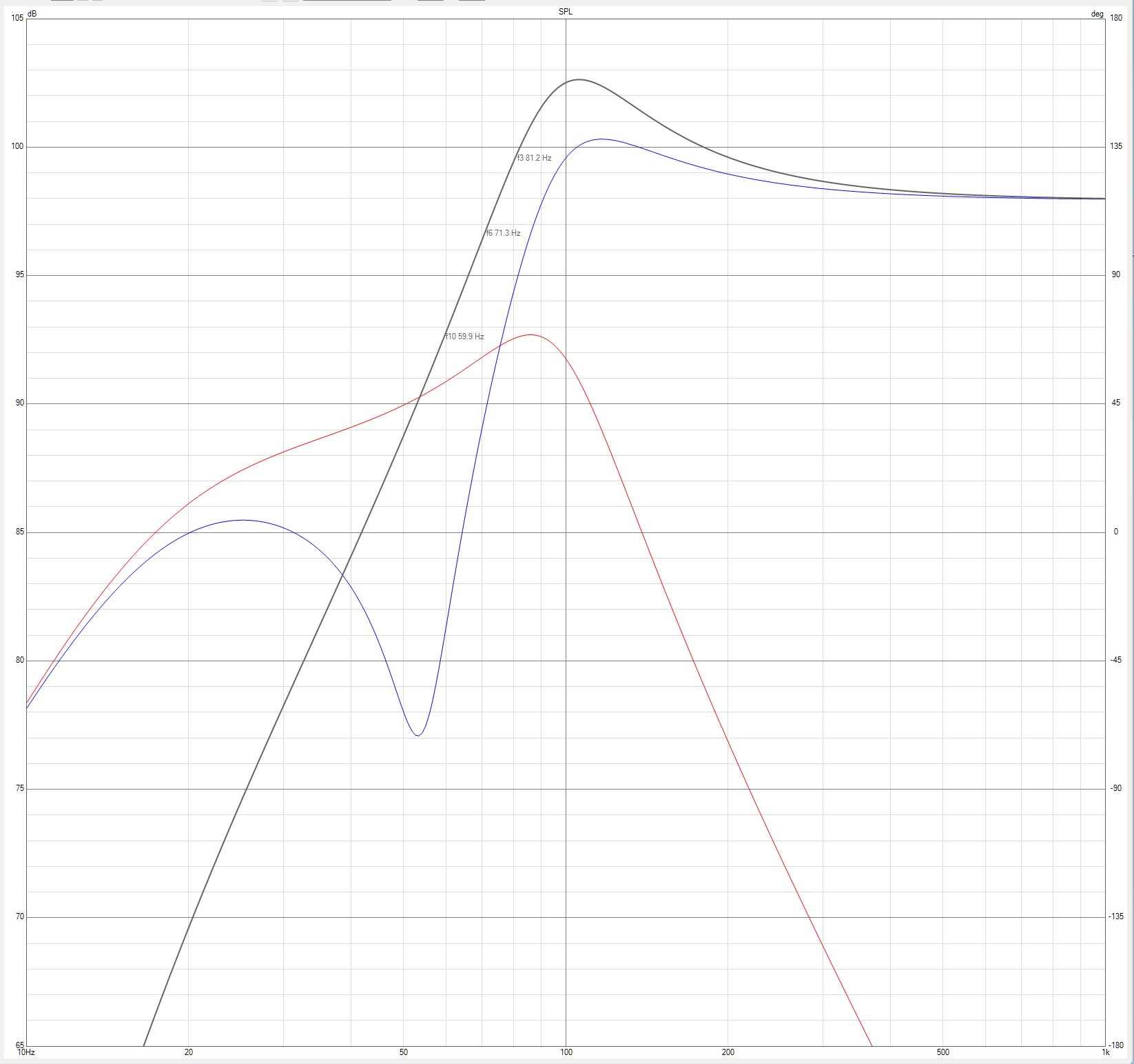

    Новые, которые товарищ купил, я естествено промерял и провел симуляцию. Они неплохи, но в этот ящик ну ни как не лезут, ни каким боком. им нужен минимум 120л обьем. Посему больше их обсуждать в этой теме нет смысла. Вот они в 52л, лажа полная

    Корпуса на удивление сделаны достаточно добротно и в остальном все не плохо. Это не типичный китайский шлак. Изначально это фазевич, настройка была на 37 гц, но в принципе ни кто ж не мешает заткнуть дырку.
    Без фильтров и трубы ничего ты так не подберешь.
    в начале нужно подобрать подходящий дин, ТЗ не такое уж запредельное. А потом уже допилить фильтр и укоротить/удлинить трубу.
