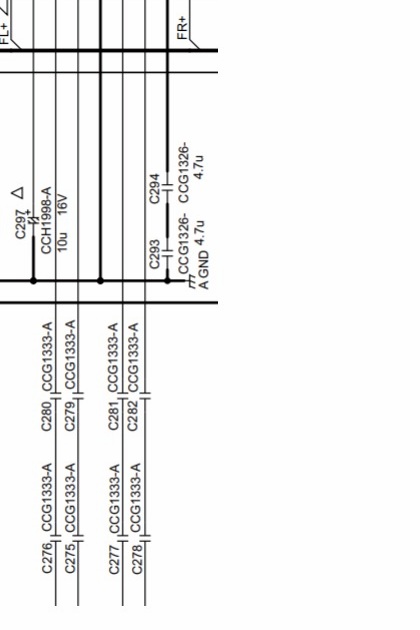

    это не компоненты, а готовые изделия. ))) Полистал схемы. Не понял один момент - зачем на входе усилителя ставить последовательно два конденсатора?

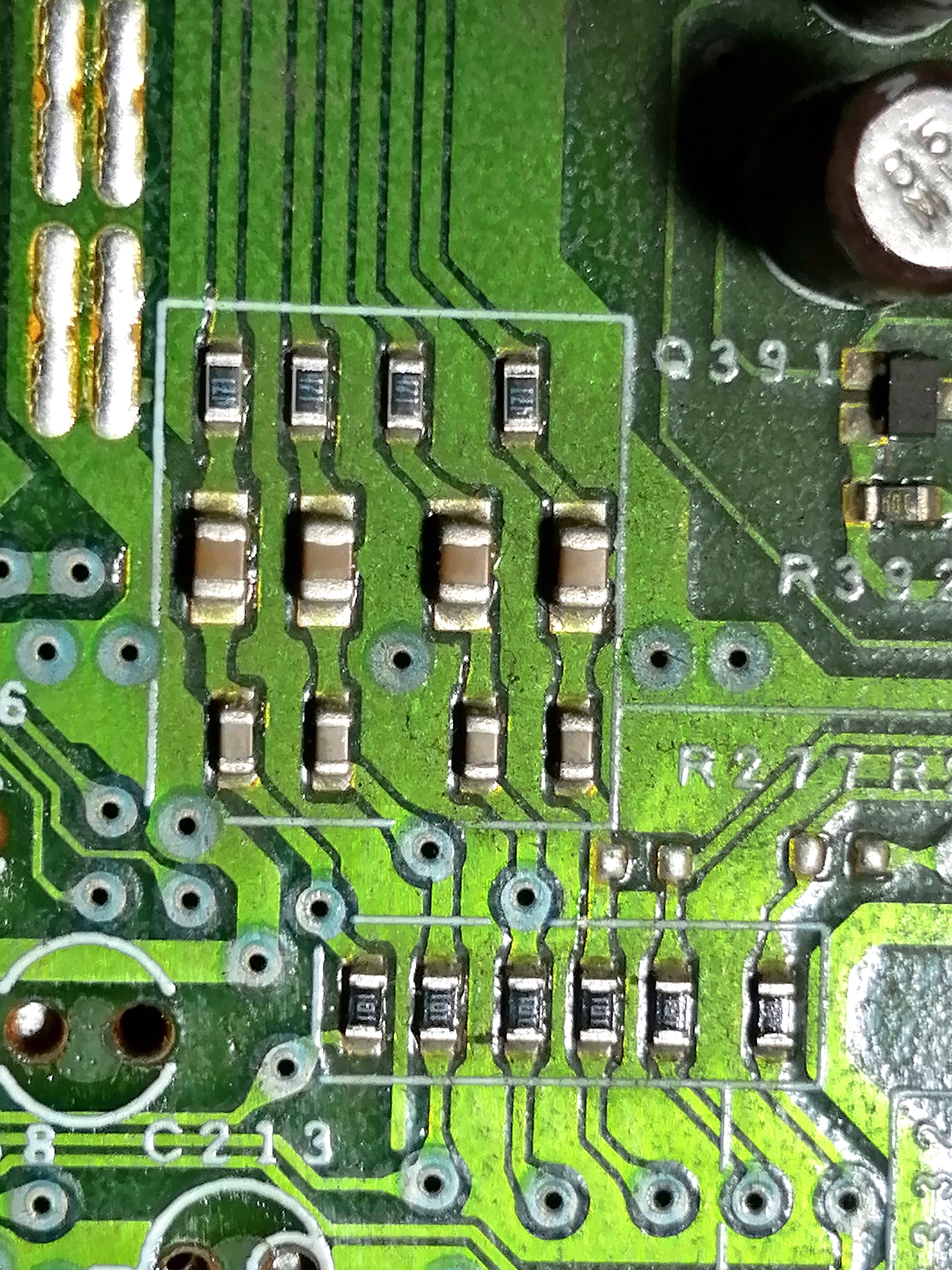

    Так и не смог найти ответ, зачем такой изврат с последовательными резисторами и конденсаторами на входе оконечника в автозвуке???
    Уменьшить постоянное смещение конденсаторов и связанную с ним потерю емкости (для керамики объемистых групп легко достигает 60% и больше при 0,5 от рабочего напряжения). Понятно что на практике почти всегда в таких местах используется малогабаритная керамика с низким рабочим напряжением. Лучше бы электролиты поставили, но они дороже керамики.
