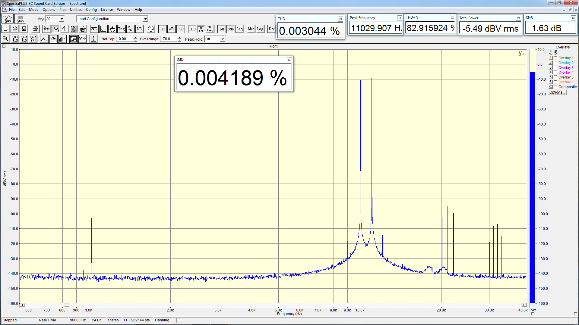

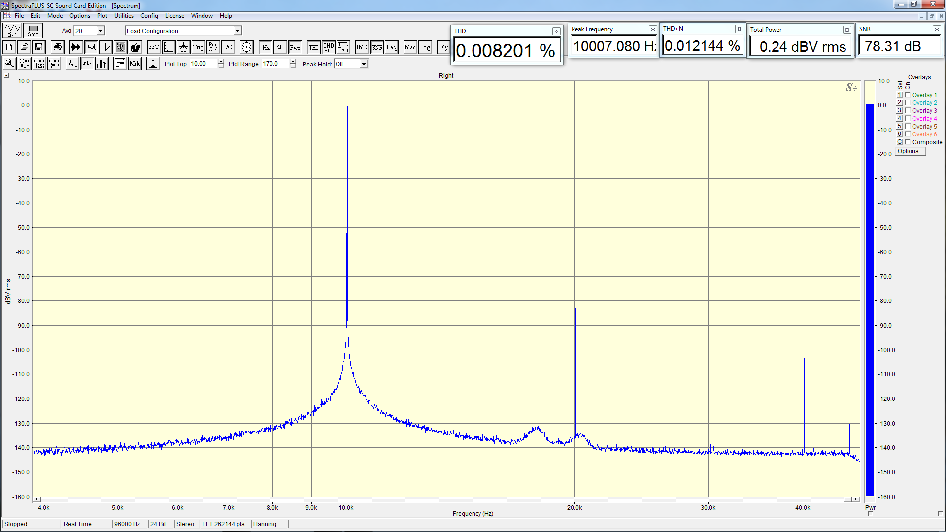

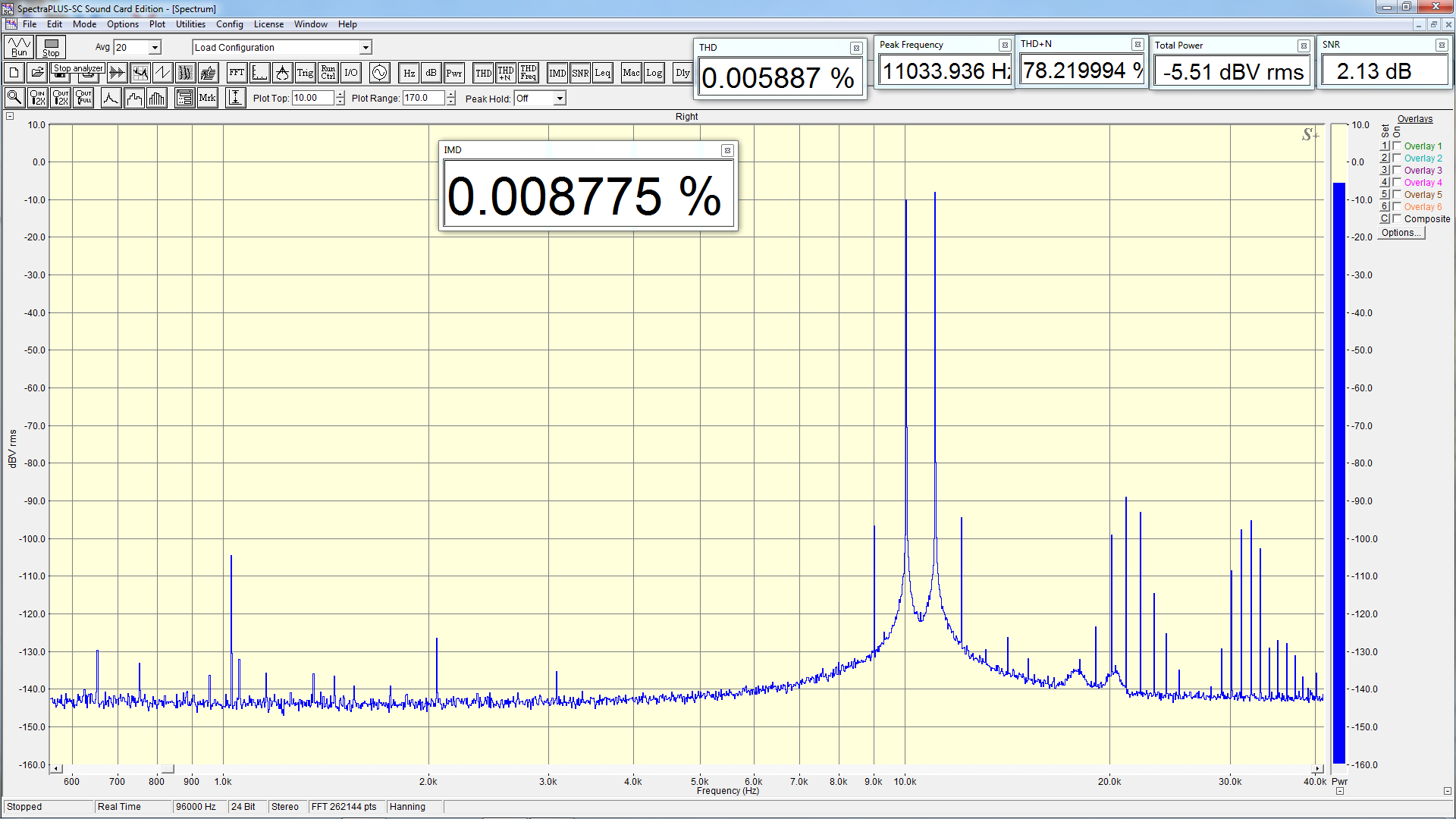

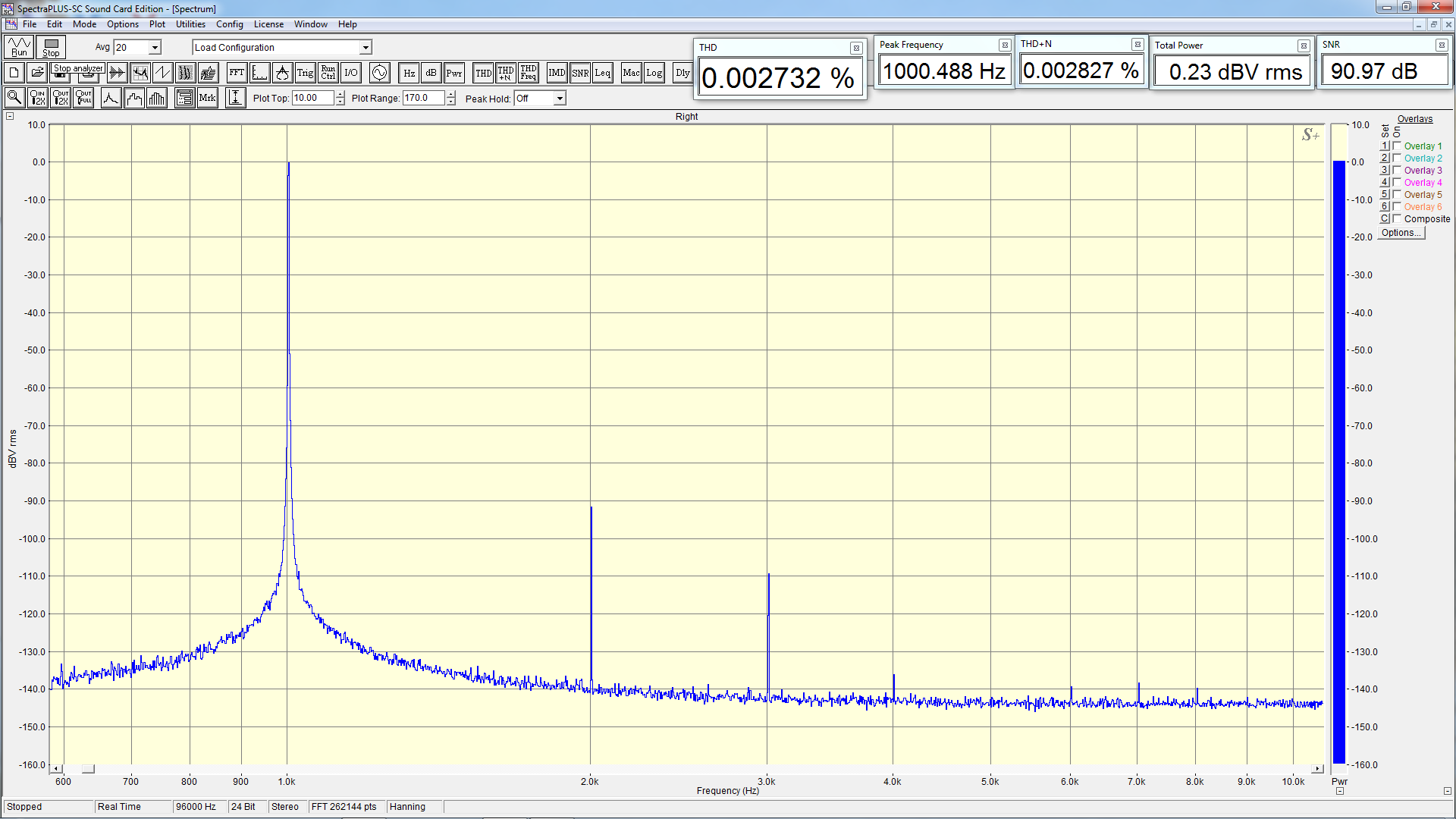

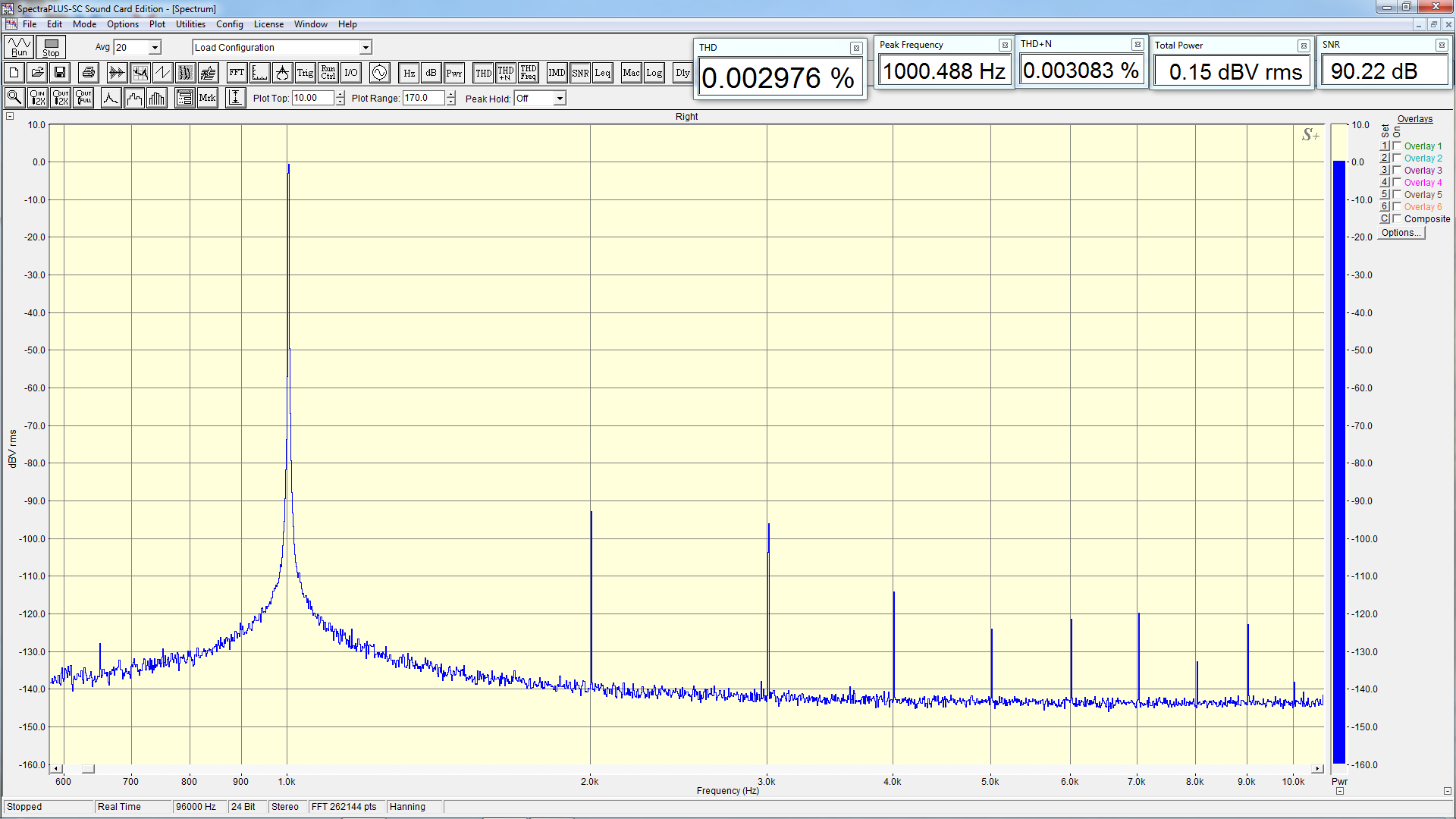

    ---------- Сообщение добавлено 19.05.2022 в 10:09 ---------- Предыдущее сообщение было 18.05.2022 в 20:03 ----------
Название:	Правый канал 10 в  Х.Х..png
Название:	Правый канал 10в 4ом.png
ID:	420329 10в 4 ома
Название:	Правый канал 10в 4ом 10кГц.png
Название:	IMD - XX.png
Название:	IMD - 10В 4ом.png
