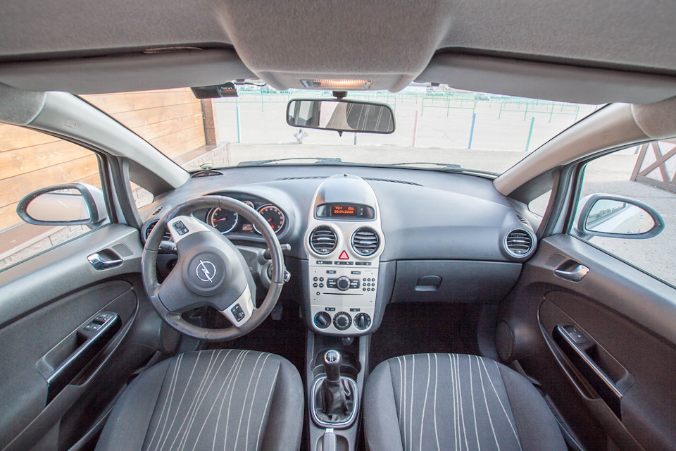

    Хочу улучшить штатный звук. Авто опель корса Д. Мидбас стоит от РэнжРовера меридиан 2Ома и судя по моим ощущениям, штатные динамики серединку играли лучше, а эти больше тяготеют к 3-х полоске, усилку с хорошим контролем и шумке дверей. Выше 1 кГц прям уже явный завал, женский вокал играет не так как хочется, глуховато. ВЧ штатные в дверях.
    Есть несколько вариантов решения:
    Низкоиграющие ВЧ
    https://www.audiomania.ru/tweeter/wa...22wa05-01.html
    https://www.audiomania.ru/tweeter/wa...30wa11-01.html Бюджет высок, но блин отзывы и описание говорят что это очень сильные ВЧ
    или
    Широкополосник который будет играть СЧ/ВЧ и резаться первым порядком.
    Тут вариантов даже больше, пробовал слушать в авто сателлиты от дом. кинотеатра ББК(8 см ширик, с небольшим гобом где-то на ВЧ), что удивило что удар бас бочки с ними стал реально круче, чем без них, но особого вау эффекта в плане добавления СЧ диапазона я не испытал, отсюда можно сделать вывод что и скорее всего низкоиграющих ВЧ возможно хватит. Но женский вокал был немного лучше.
    Варианты СЧ/ВЧ:
    - Visaton FR 58/8 маленькие, вроде забираются низко, но тихие судя по чуйке, хотя кто ставил говорят норм АЧХ очень интересная
    https://www.audiomania.ru/dinamiki/v...n_fr_58_8.html
    - Visaton FRS 8 M/8 у многих есть неплохие отзывы, но боюсь потерять тот самый ВЧ диапазон.
    - Beyma 3FR30/V2 вообще про них ничего не знаю, но бюджет ещё выше выходит, а сильно задирать бюджет вверх не хочется
    - FaitalPRO 3FE25 говорят несколько ярчат, но не знаю как они на самом ВЧ.
    Ваши варианты?
    Пока мидбас не хочется менять, но и усложнять конструкцию сильно не хочу вот и ломаю голову.
    Слушаю всё подряд, но есть и рок композиции которые бывает слушаю на нормальной громкости и там все косяки начинают вылазить и допустим расположенный сателлит от дом кинотеатра собрал всё в огромную кашу и подпортил качество звука, на классике или попсе такого замечено не было. Что ещё раз ставит под сомнение нужность СЧ/ВЧ динамика.
    ГУ пока думаю что поставить. Сейчас стоит пока что обычный старый пионер 5900 без флешек.
    Самый бюджетный вариант что буду ставить это аура 78 процессорная и поканально подключать фронт.
    Второй вариант более дорогой вместо ГУ андроид планшет, узб ЦАП тысяч до 5, внешний недорогой усилок, поканально на ВЧ и отдельно на НЧ.(возможно сделаю позже). Но я пока морально не готов отказаться от радио как глупо это бы не звучало. И опять же не будет полноценных звуковых задержек.
    СЧ/ВЧ или ВЧ хочу ставить в форточку закрыв кусок стекла, через который итак к сожалению ничего не видно. Зато место хорошее получилось под динамик.

    СЧ-ВЧ нужно ставить только туда, где они будут играть с наибольшей отдачей. Розовый шум в помощь при поиске места расположения динамика и его ориентации.

    https://www.audiomania.ru/dinamiki/b...yma_4fr40.html
    вот такие можно на сч применить,вч они тоже не плохо отыгрывают.а если к ним еще вч из вашего поста докупить будет еще лучше, но как вы это все соеденять будете я не знаю ))
