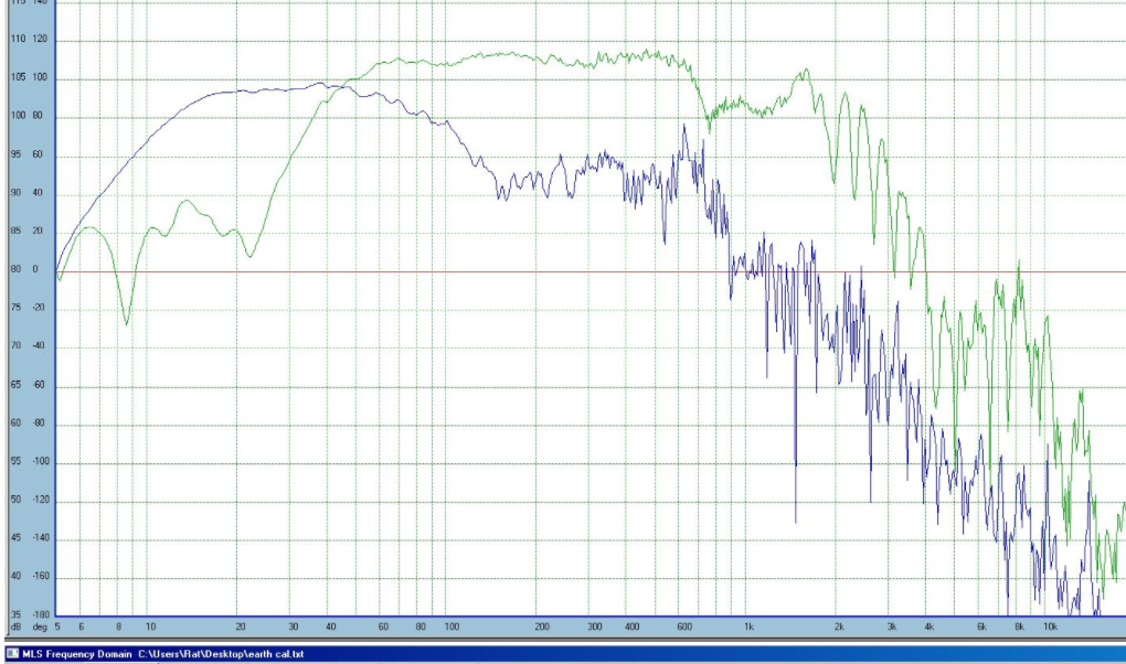

    Резким движением была заказана парочка вуферов 18FH500 импедансом в 4 Ома
    Если таможни не лягут, ожидается посылочка под НГ. К тому времени нужно подготовить корпуса.
    Хочу послушать безумные идеи, неожиданные советы и умных людей. Основное направление мысли: фазевич диаметром 20см. Или даже 2шт. Объем от 180л до 230л чистыми.
    Оставим игры с инфрой для "дядек" из соседних веток. Смотрел по критериям Mms, Le и отсутствию особых выбросов на характеристике. Хотя были варианты и более 300г, но это успеется при надобности (нет).
    Одним словом, "Цікаві досліди"(П`єса для шкільного театру)

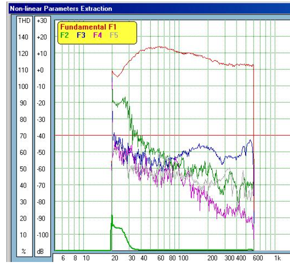

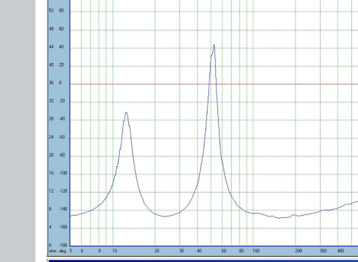

    Кто-то уже шел этим путём даже (но он зачем-то низко затянул настройку, но его дело):
    Это у него без наполнителя измерения:

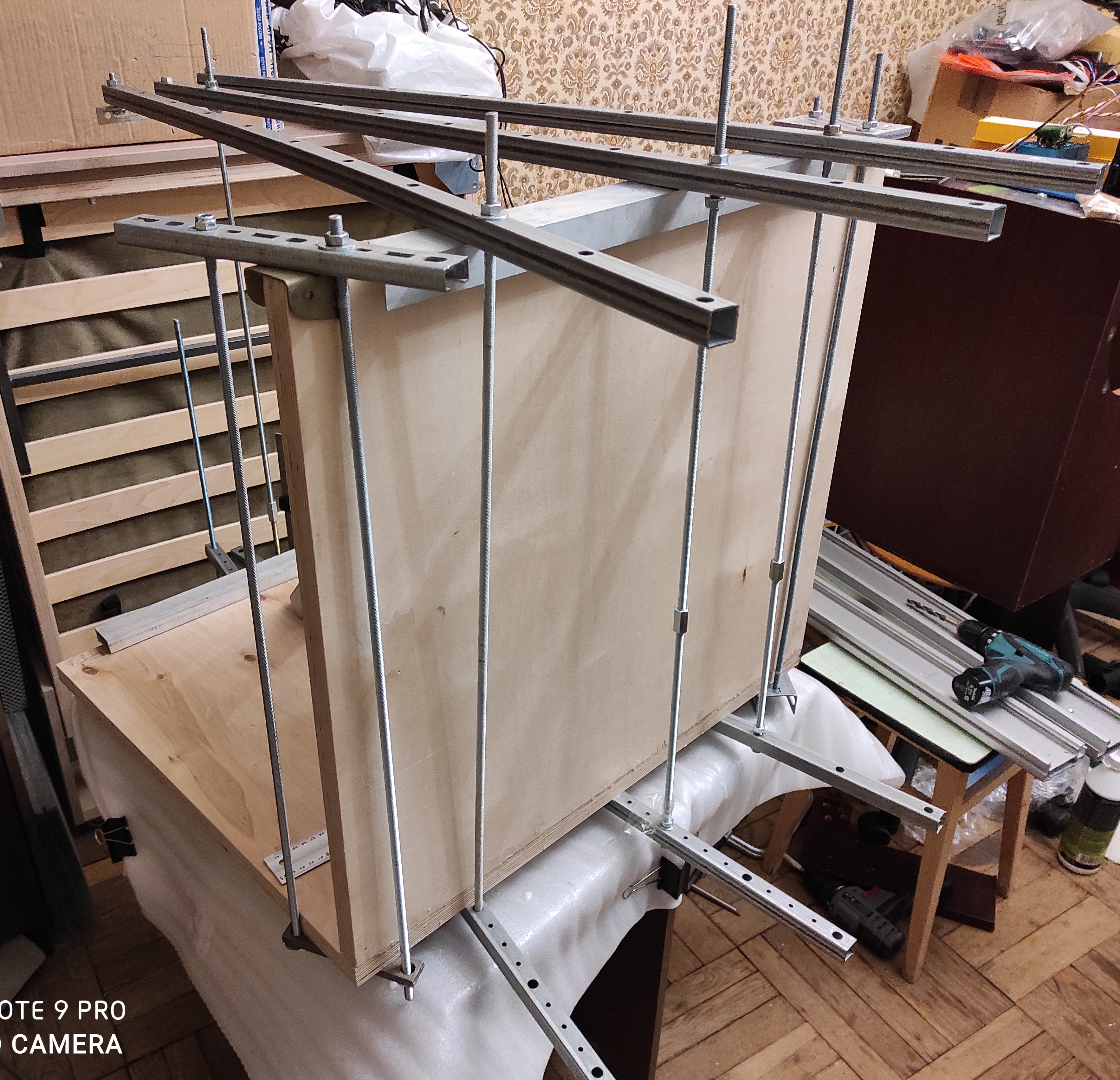

    Кто не знает по этому клею, что я купил, рассказываю.
    Ни о каких 5 минутах речь не идёт. Я ворочал минут 15 и он все еще был "мокрый". Примерно через 30 мин он стал как пластилин. После чего я всё разобрал, этот клей срезал ножом, сделал тоньше шканты.
    Затем намазал еще раз и собрал. Все равно нужны струбцины. Руками не сдавить, ремни до одного места, хотя и им спасибо.

    Я купил металл. уголки (на таких я собираю опалубки). Изнутри я на них наклею картон. И уже на уголки ремни.
    Или не нужны эти уголки? Я смотрю на бечёвку твою и подумал, что она может продавить углы. Да?

    Денис, уголки не нужны- тебе надо видеть угол.
    Верёвка не продавит- когда ты бруски раздвинешь к краям - она не давит почти.
    Верёвку завязываешь не туго, на углу. Совсем не туго. Тебе надо, чтоб бруски пришли в самый угол, тогда бока не выгнет дугой.
    Конечно у тебя и верёвка будет потолще, и брусочки посытней.
    Насухую попробуй завтра, это просто.
