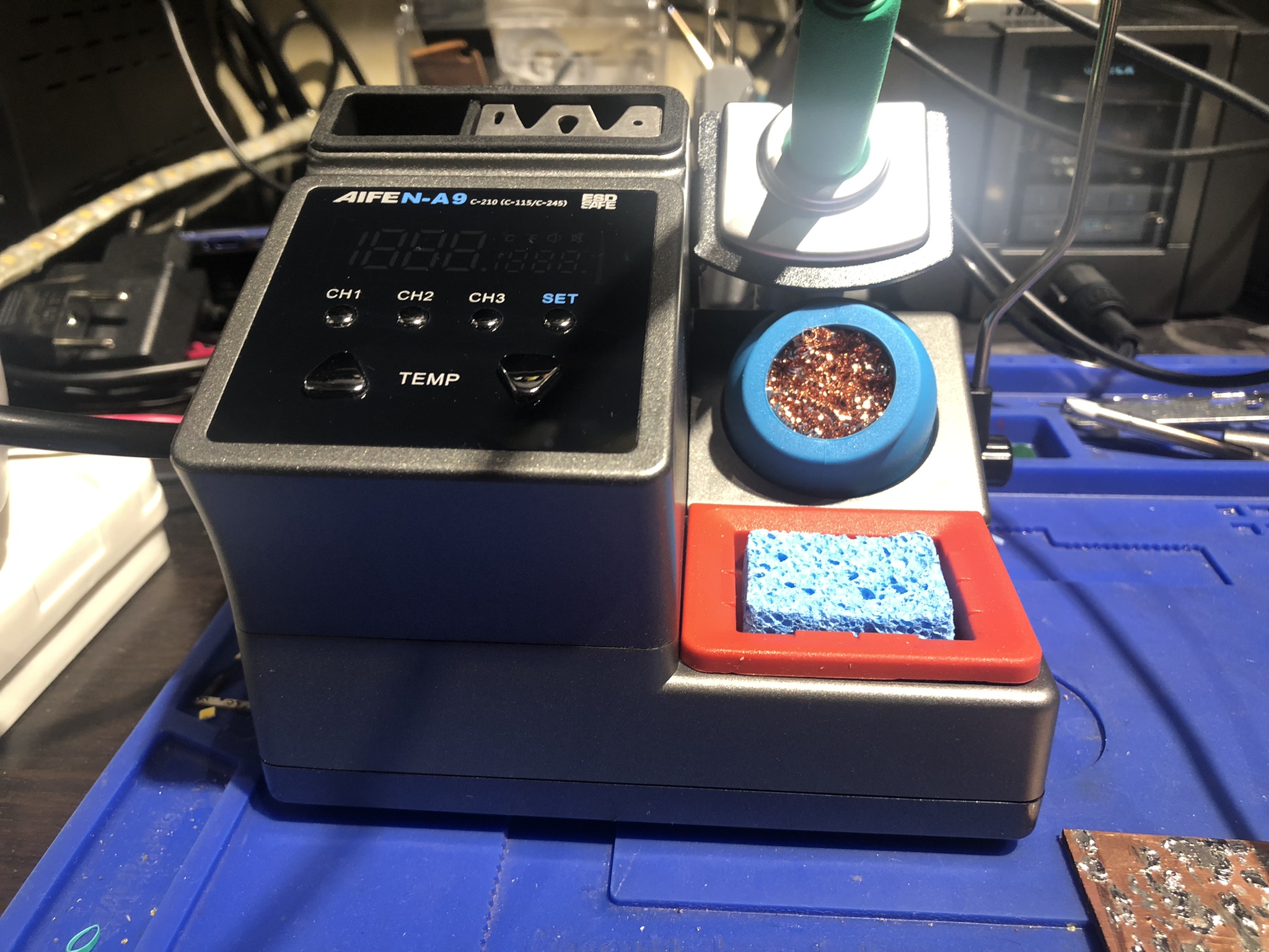

    Приехала станция AIFEN-A9 с тремя жалами GVM.
    Настройки простые, три предустановленные температуры по кнопкам и возможность калибровки текущего жала на текущей температуре.
    Как оказалось, температура выставляется очень точно, при смене жал, температура на кончике разных жал очень близкая. Не нужно библиотеку жал, все работает изначально правильно.
    Максимальная мощность с ручкой и жалами С210, окодо 40Вт. При этом, позволяет пропаивать довольно массивные полигоны, отдавая примерно 20Вт в зависимости от жала и его площади контакта.
    Мощность станции заявлена 120Вт, но тут нужно учитывать, что к станции подключаются ручки 115 и 245, так что видимо с 245 и будет выдаваться 120вт.
    Параллельно заказал станцию AIXUN T3A, а также комбо вариант T210 T245 и будет интересно сравнить.

    Цитата Сообщение от oLGol Посмотреть сообщение
    AIFEN-A9
    Панель с индикаторами и кнопками пластиковая?
  17. #2877
    Давно не заходил
    22.08.2012
    Москва - Самара
    3
    По умолчанию Re: Выбор паяльной станции
    Панелька пластиковая. Корпус тоже какой-то пластиковый.
    На корпусе написано что ручки там могут быть 115 210 и 245. Продавец ответил что подойдут стандартные ручки T245 и T115 с оригинальной распайкой. В рекламном видео тоже показывают три ручки Т115, Т210 и Т245.
    По Xsoldering там ручки на не стандартном разъёме и они не взаимозаменяемые. И ни с чем более не совместимые.
    Что касается AIXUN то там как выяснилось, 2 вида станций, которые как раз и отличаются напряжениями и перечнем поддерживаемых жал. T3A работает с жалами C245 и Т12 на 24в, T3A с С115 и С210 на 12в.
    По всем трем станция более менее понятно, как их сравнивать по максимальной мощности, которая для 245 будет около 120-130вт и около 40-60вт для 210, это если с запасом. Но при пайке у меня никогда не получалось вытащить более 20-22вт на 210 жале. А в целом, на Т12 топориком, кажется около 44вт максимум было при лужении текстолита. Т.е. не уверен, что только максимальная мощность может стать определяющим показателем.
    Еще одно неудобство, китайские комплектные жала всего 3 видов приедут, так что я купил 2 оригинальных, одно C210-008, второе JBC C245-906. Они очень похожи на те, которыми я привык пользоваться. Для теста должно подойти, потому что довольно тонкие и именно на таких жалах обычно хорошо видна разница с не оригинальными.
