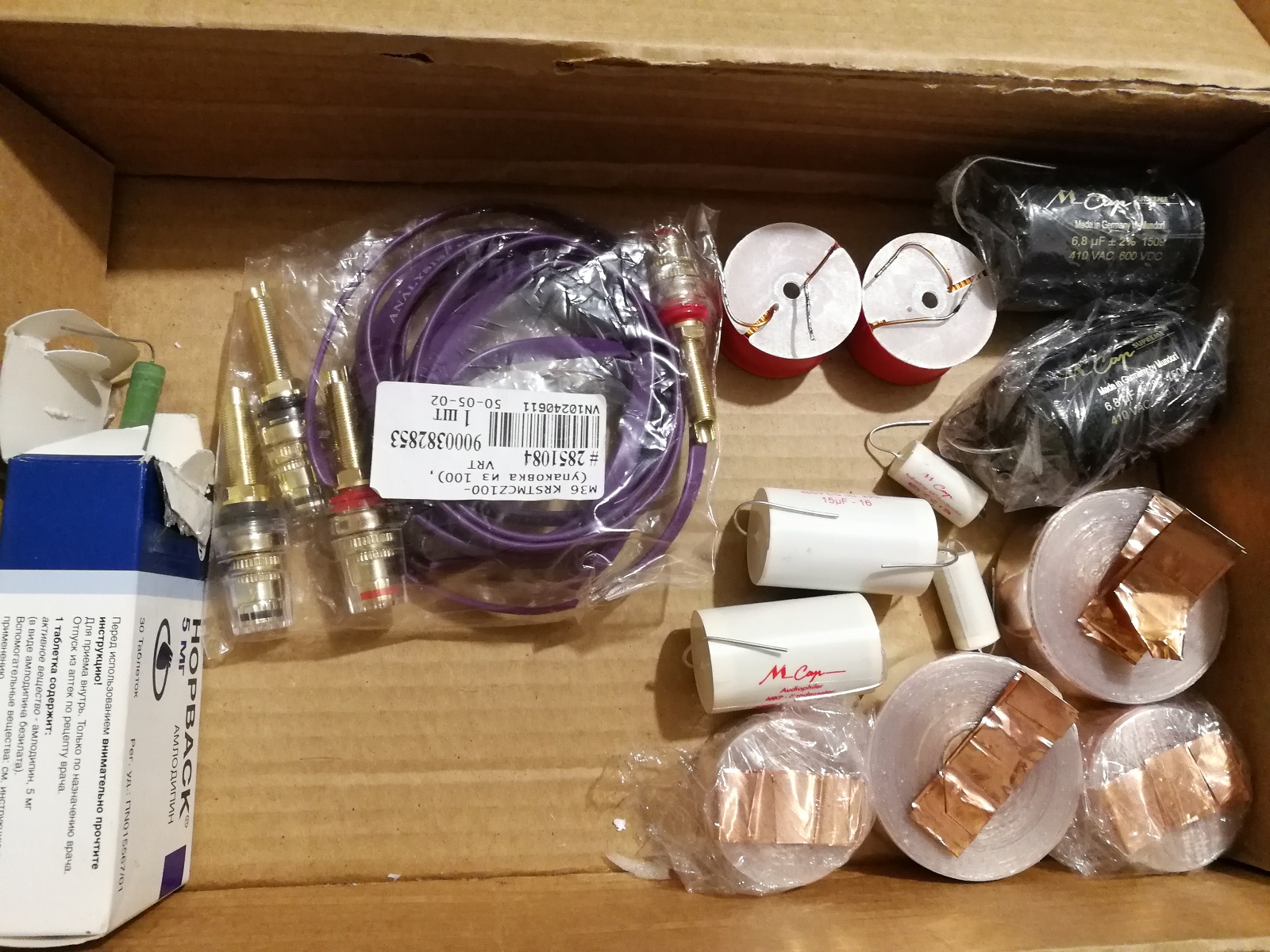

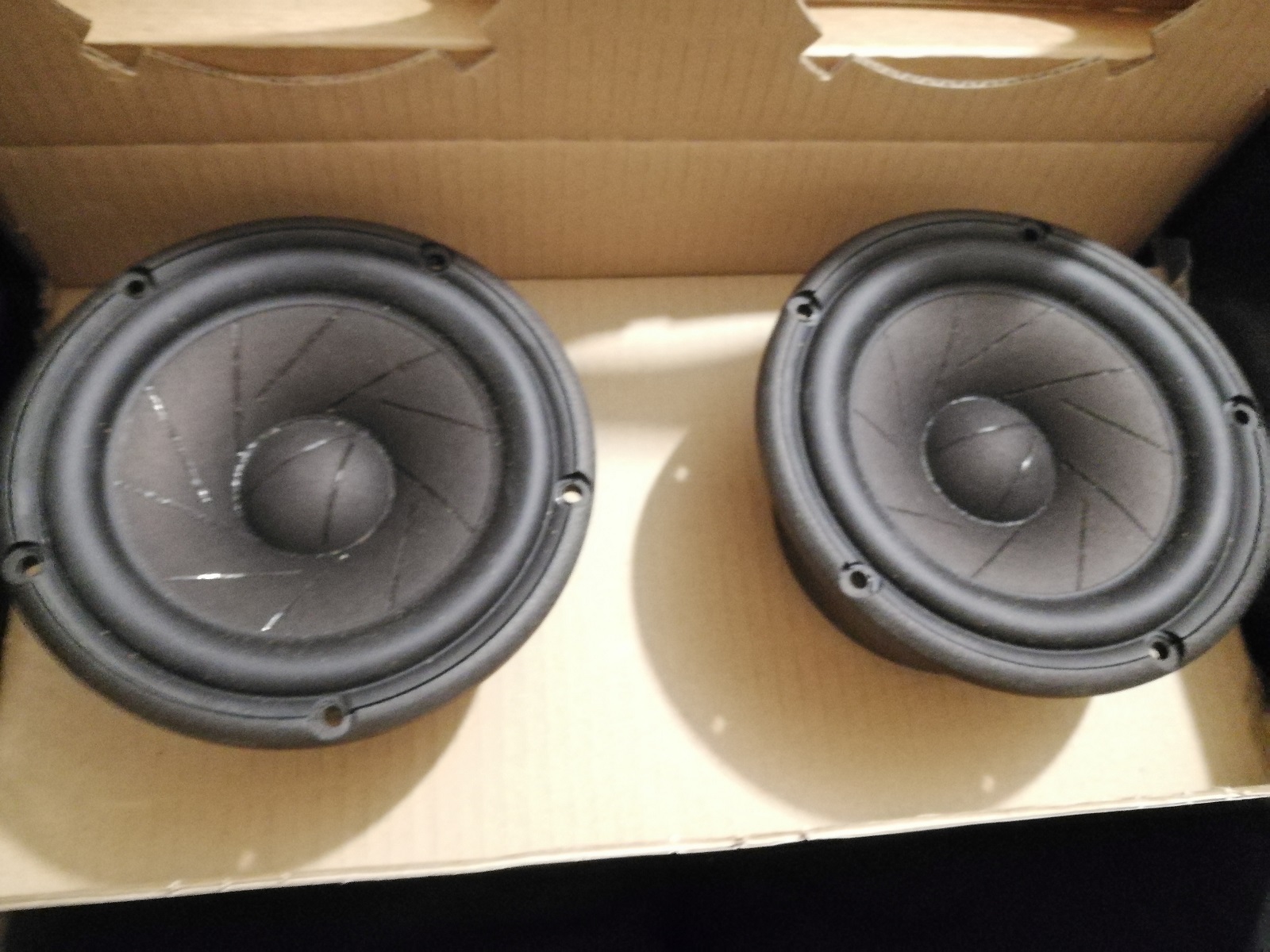

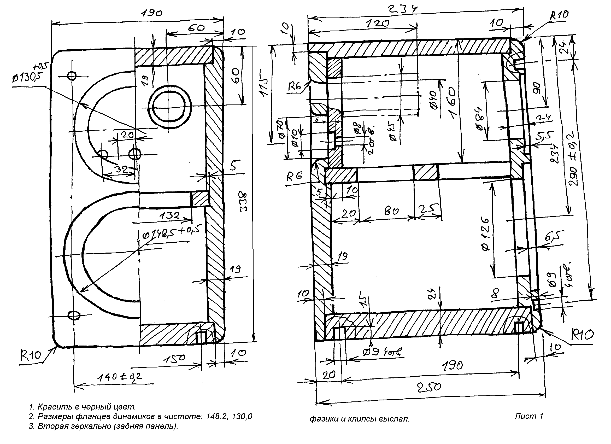

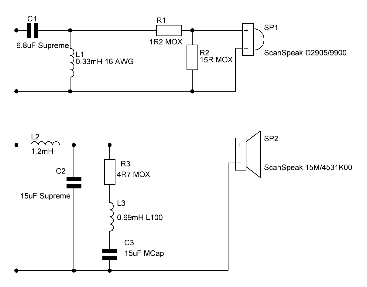

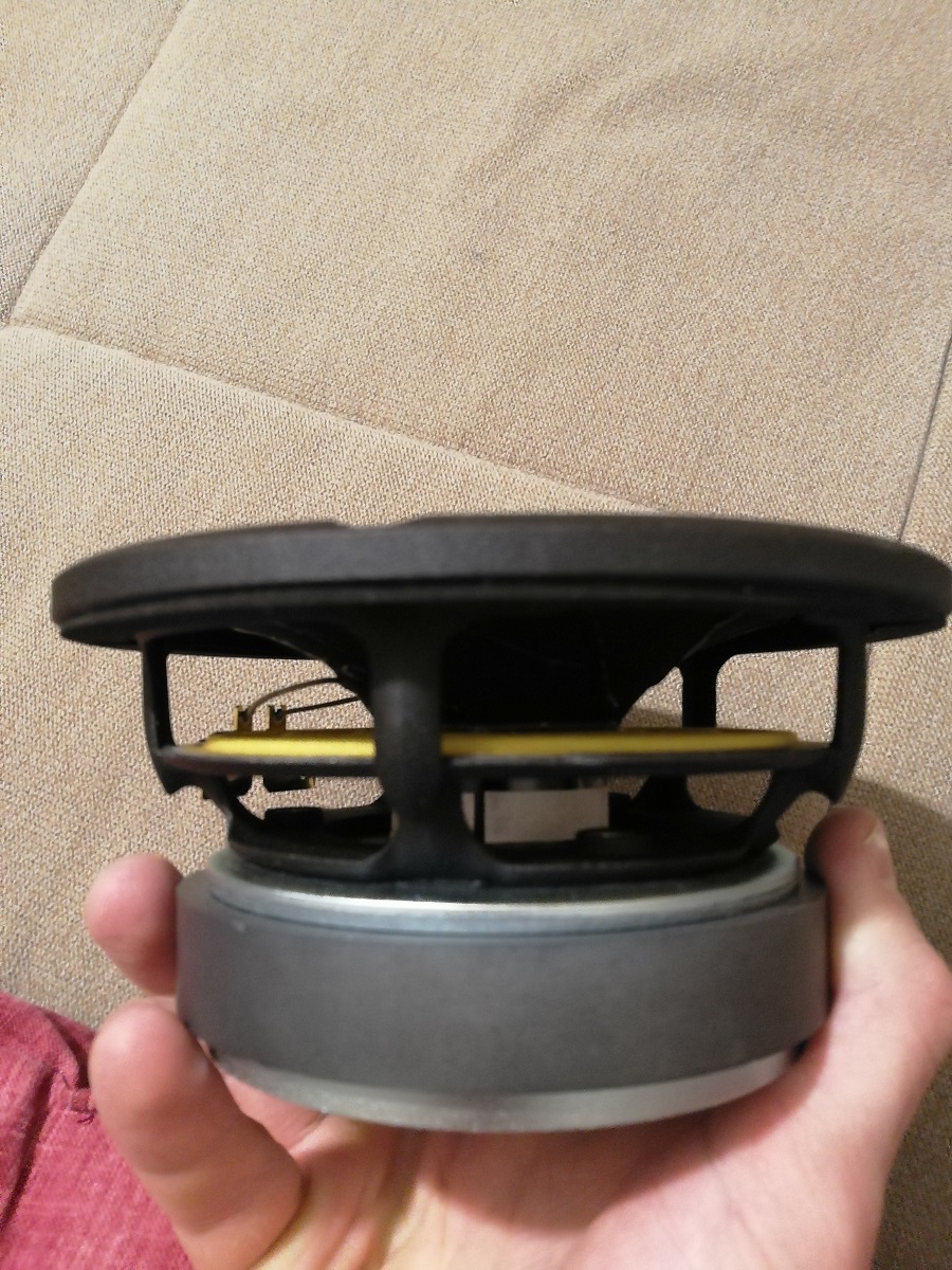

    Суперминиполочники.
    http://krilovlab.com/temp/15M_9900/
    Динамики в наличии, детали фильтра в наличии, корпуса заказаны, понемногу буду выкладывать фото.
    Надеюсь, Георгий будет не против.
    ---------- Сообщение добавлено 20:53 ---------- Предыдущее сообщение было 18:09 ----------
    Вопрос к Георгию: платку с фильтром ставим на дно?
    ---------- Сообщение добавлено 20:55 ---------- Предыдущее сообщение было 20:53 ----------
    Да, нужно сказать, что я повторяю эти АС не потому, что предыдущие проекты не устраивают, чукче нравится сам процесс.

    Автор где-то писал, что практически все его конструкции сведены под транзисторные усилки с низким выходным сопротивлением. Это как-бы намекает, что с ламповыми будет каша, даже с ООСными.
    Не вся, к примеру http://geokrilov.com/0085429700.html замечательно себя чувствует с ламповым пуш-пулом. Но увы, это уже архивная модель.

    Раньше был Интертехник BR/SL45, когда его не стало - Jantzen 051-0013 (47х50х185). Пилил на 15мм, но лучше не пилить.
    Настройка где-то ниже 50 в районе 47-48.
    А можно такой. https://www.audiohobby.eu/en/jantzen...-051-0004.html
    Не уверен, что на самом деле так. Фильтр не отличается от других моделей, а чтобы нормально работало с высоким выходным, нужно чтобы Р2 стоял перед С2 а не после, это самое элементарное, что нужно переделать.
    ---------- Сообщение добавлено 22:01 ---------- Предыдущее сообщение было 21:52 ----------
    Не вижу противопоказаний для ОООС-ника. С чего там каше появиться?
    У ООСника выходное единицы ом, а фильтр расчитан на доли ома выходного сопротивления. Как это проявится, бас станет гулким и место стыковки полос уползёт даже затрудняюсь предположить на сколько, колонка превратится из нормально сведёной в ящик с динамиками и чем-то ещё от чего не много толку.
    Я лично проверял это не раз, подключал нормально сведёные колонки к усилку мюзикл фиделити с выходным сопротивлением около 4х ом, звук от этого заметно страдал.
    Повторяю ещё раз, для высокого выходного сопротивления нужны другие фильтры, не номиналы другие а именно другая схема.
    Откуда там единицы? Окститесь. У меня даже без ОООС более 1 Ома не бывает.

    Совсем незатратно 1,3-1,5 Ом ( Rн=8 Ом). Ниже уже напряжно несколько.
