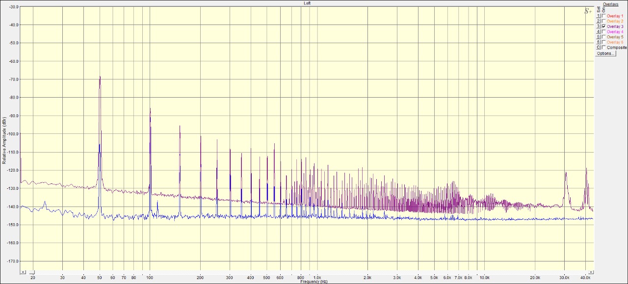

    А вход на чём собран? ЕМНИП, на MOSFET-ах?
    Всё, вижу, схема в #10, вход действительно на MOSFET-ах 2N7000. Так вот, бояться ухудшения С/Ш из-за делителя не стоит, вы его этими MOSFET-ами и так угробили по самое не могу. Их шум эквивалентен шуму резисторов в несколько сотен кОм (на 1 кГц - 600 кОм!), поэтому, никакой делитель уже не сможет ухудшить С/Ш. Разве что, если он будет МОм-ным, но это нонсенс.
    ---------- Сообщение добавлено 23:27 ---------- Предыдущее сообщение было 22:36 ----------
    Точнее так: разумеется, любое деление сигнала на входе потенциально ухудшает С/Ш. Но в данном случае такое ухудшение - дело десятое, проблема не в этом, а в применении на входе сильно шумящих транзисторов.
    Последний раз редактировалось Tuvalu; 12.12.2021 в 03:53.
    Все верно.
    Мосфеты были выбраны в модели из-за их линейности.
    У меня нет опыта работы со слаботочными мосфетами в звуковых цепях. Возможно, их линейность в модели завышена.
    Попробовал поставить перед УМ каскад с ОИ с Ку=2 на ZVN4525 и получил вот такое увеличение шумовой полки (фиолетовое). Синий - полка шума УМ с незакороченным входом
    Идея с MOSFET на входе ушла в прошлое

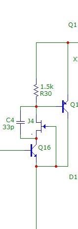

    Пока каждый входной мосфет замен на такую "ячейку".
    Но это уже немного другая тема. По-хорошему, ее стоит обсудить в отдельной ветке.
